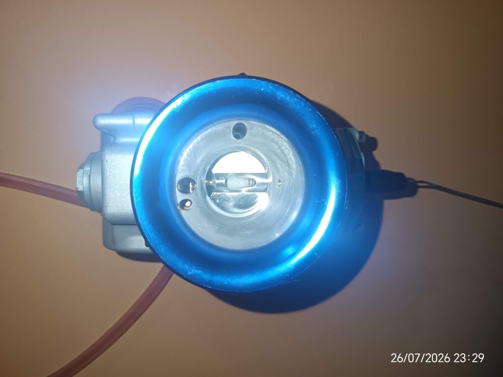

Ti metto le foto di tutto il carburatore. poi dimmi, dove li metteresti, ma questa è bella ieri ha funzionato per 3 ore di fila messo uguale.
IMG_20260726_232911.thumb.jpg.5db754d2dcfd0d4fbbacf0c859d1a195.jpgIMG_20260726_232919.thumb.jpg.687280e579f5973f20b5edbc0a7a369d.jpgIMG_20260726_232903.thumb.jpg.8cf6c279b20c8a449a49ca970ce5f813.jpg

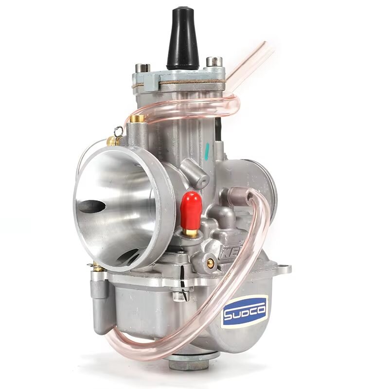

ah ho capito dovrei metterli cosi ?  provoS1afc1d02939549b880eeba29404424c5K.thumb.jpg.16c5365d3eefd7c2fbe9cbe1409884eb.jpg
S97bbb1aa0c984fda9116bef0ff340ed3c.jpg_960x960q75.jpg_.thumb.jpg.b98e7368fddc700d038973d3b404885a.jpg
non è come il tuo

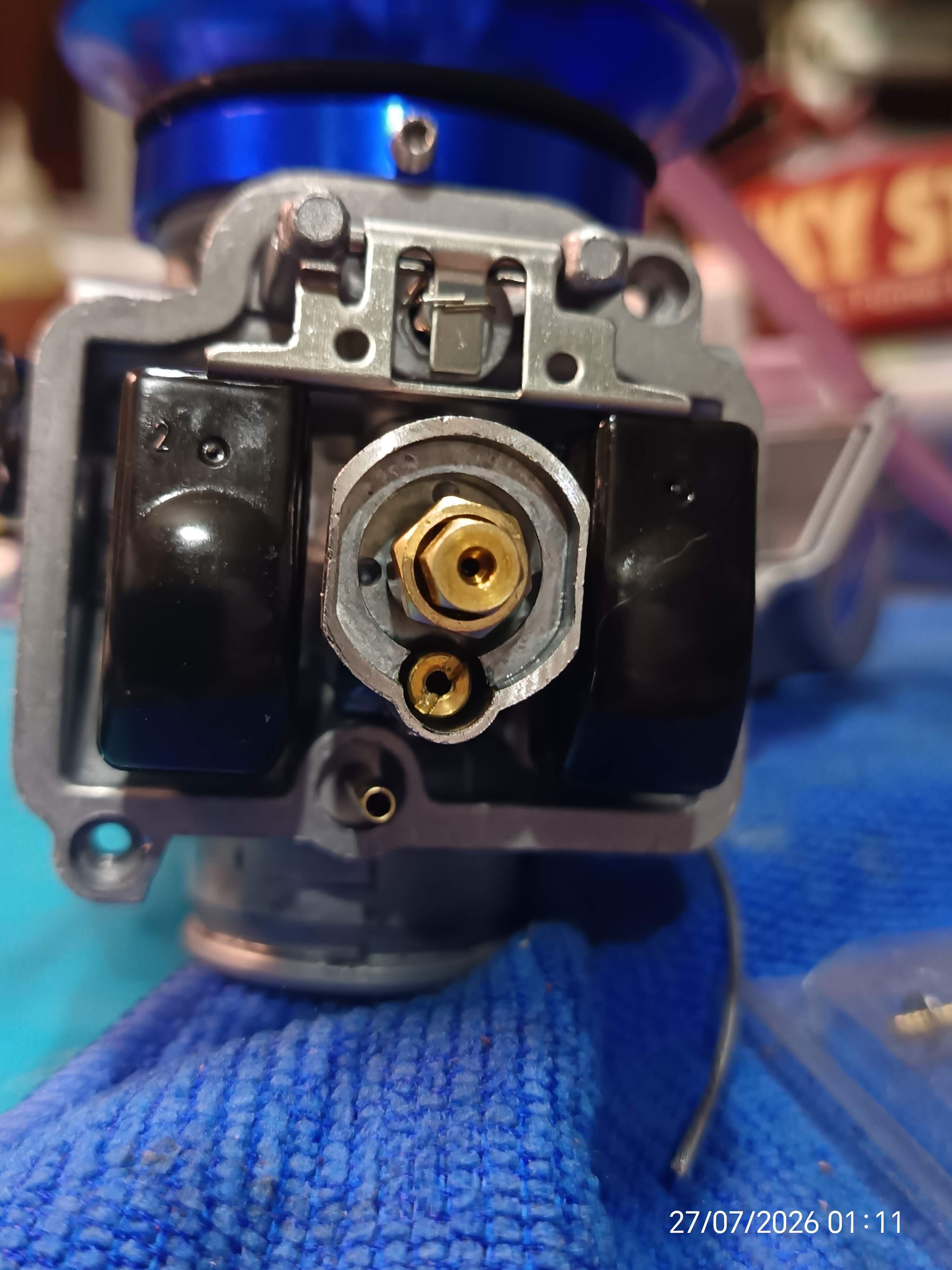

ma chi te l'ha detto ? se ragioni vedi le foto del carburo per fil e le mucche ho soffiato e pulito con filo finissimo
stanotte ho controllato tutto, non c'è niente di staccato o anomalo.

Quindi lo spillino chiude bene? Hai fatto la prova ad azionarlo col dito sul galleggiante? Il galleggiante è nella posizione di riposo giusta? Il tubo della flebo quanto è lungo? Lo devi accorciare. La flebo deve stare leggermente più in alto del carburatore. Fai una foto panoramica vediamo dove sta

@Alogeno delicatamente mantieni col dito il galleggiante sollevato. Non serve spingere forte. Non è accesa la pompa dell autoclave. Miraccomando

No. Lo dico perché se si deforma un po il bilanciere poi cambia il riempimento della vaschetta
ve lo presento un pò
adesso è pulita ma li dentro ci ho trovato della merda finissima , sia nel canestrello getto max che fuori.
unica volta che non uso un filtro benzina. Questi pwk infatti non ne hanno di filtri in stile phbg dellorto.

fatta la prova Fazio n1.
Non tiene , piscia con galleggiante chiuso.
Aperto piscia tantissimo come giusto che sia, chiuso piscia abbastanza tanto, comunque non ha tenuta.

ma sale scende normale, con vascetta aperta chiudo gallegiante e piscia , che si fa ?
Sicuramente non ho piegato niente,
