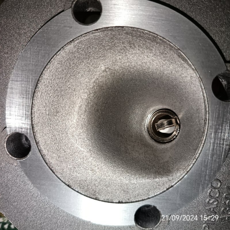

Ma spianata sta testa come abbiamo fatto tutti con il sistema agricolo del piano rivestito in tela abrasiva cnm  ( aCoNtrolloManuale) 😉

Un bel vetro spessore 1 -1,5cm con incollata sopra della carta vetrata in maniera agricola ma efficente., ho spianato la testa del 100 pinasco alu incrociando 2/3 passate orrizontali e verticali.
Prima ho colorato la base della testa dove va grattata per avere un riscontro. IMG_20240921_152956.thumb.jpg.fcf22a6f05e745d5d3157c7cc719ad85.jpg
Che carta vetrata hai utilizzato?
