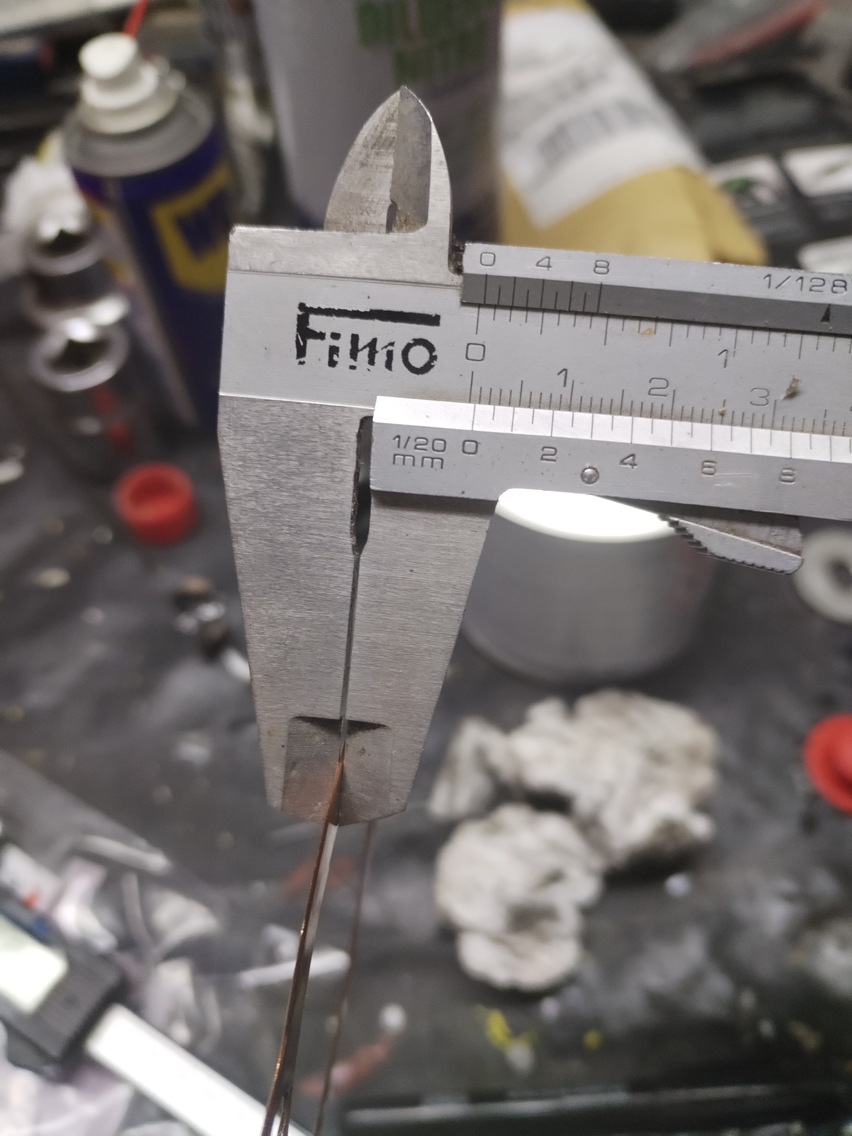

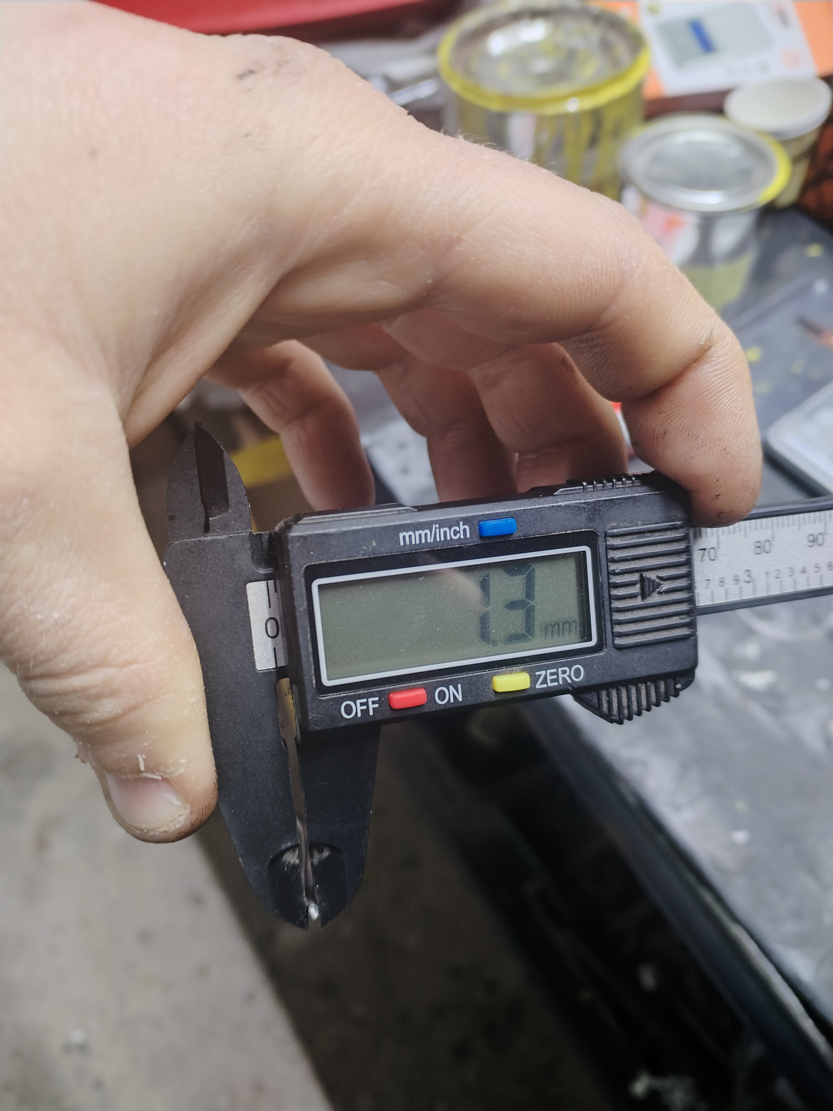

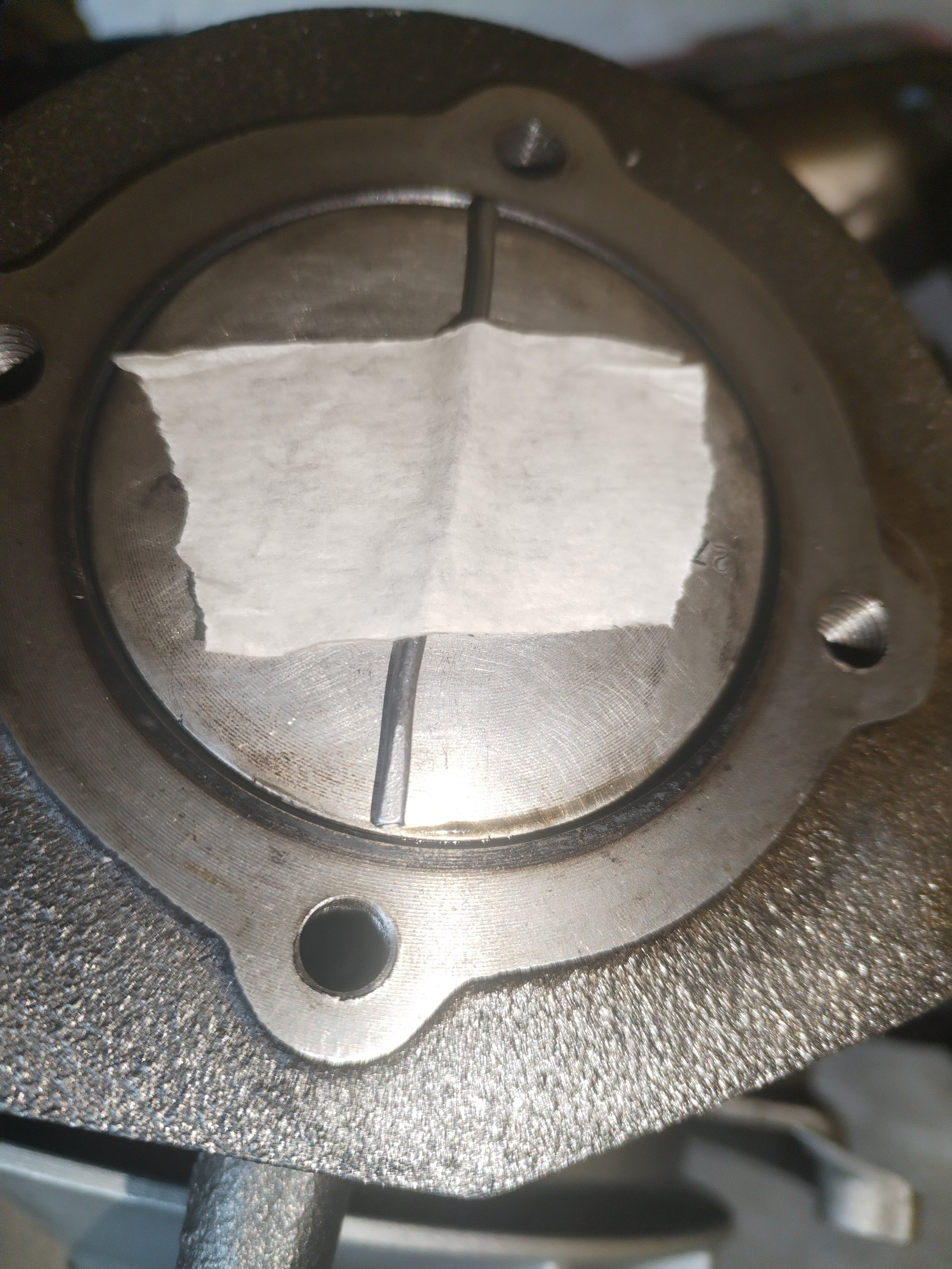

23 minuti fa, vito.73 ha scritto:
Controlla senza guarnizione in rame e serra bene il cilindro alla base, hai usato una guarnizione spessa giusto?
Senza guarnizione in rame si é schiacciato un po' e misura 1.3/1.4mm
Potrebbe andare bene ...ma se spessori sotto come dicevi di voler fare devi spianare la testa.
Dome scusa. A scanzo di equivoci. Hai fatto fare 5-6 giri completi al volano prima di smontare di nuovo la testa?
Si certo
Lascio tutto com é al limite tolgo la guarnizione in rame sotto la testa e metto la pasta rossa

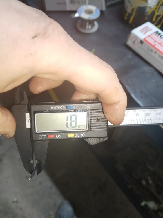

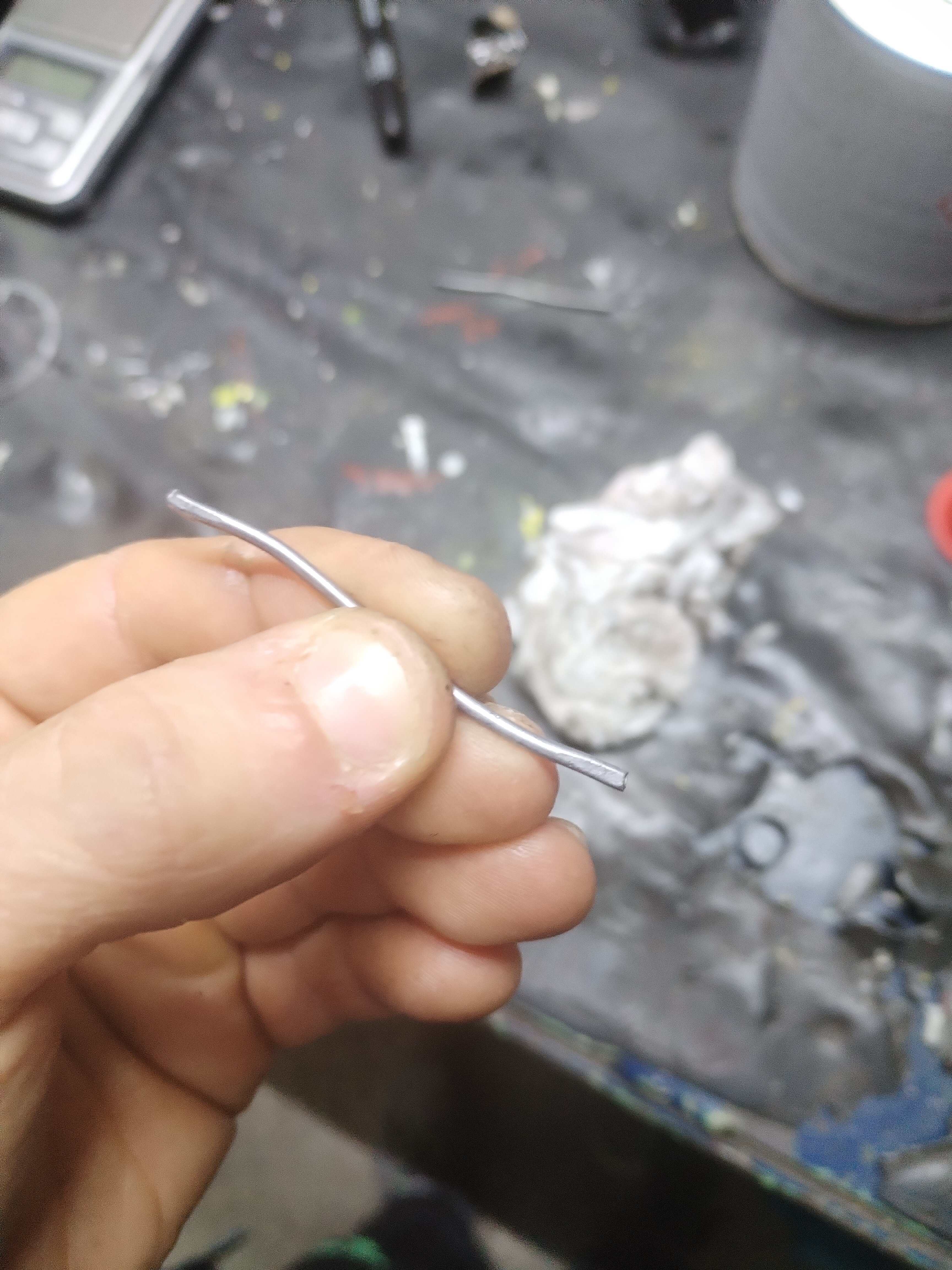

5 minuti fa, Fazio78 ha scritto:
C'è qualcosa che non va. Non mi convince questa misurazione.
Lo spessore dello stagno é 2mm col calibro 1.8. Ai bordi 1.3
Quindi è lo stagno che non è 2mm? O è il calibro che dà misure approssimative?
Accertati prima di questa cosa.
In questa misurazione lo stagno è stato compresso solo da un lato. Perché? Hai messo tutte è 4 i bulloni della testa? Hai serrato il giusto? Il cilindro sta con i dadi fissato o sta solo appoggiato al basamento?
Non perdere ancora tempo inutile. Devi misurare al massimo come consigliato da Claudio.
Guarnizione da 1mm in carta sotto e senza rame sopra.

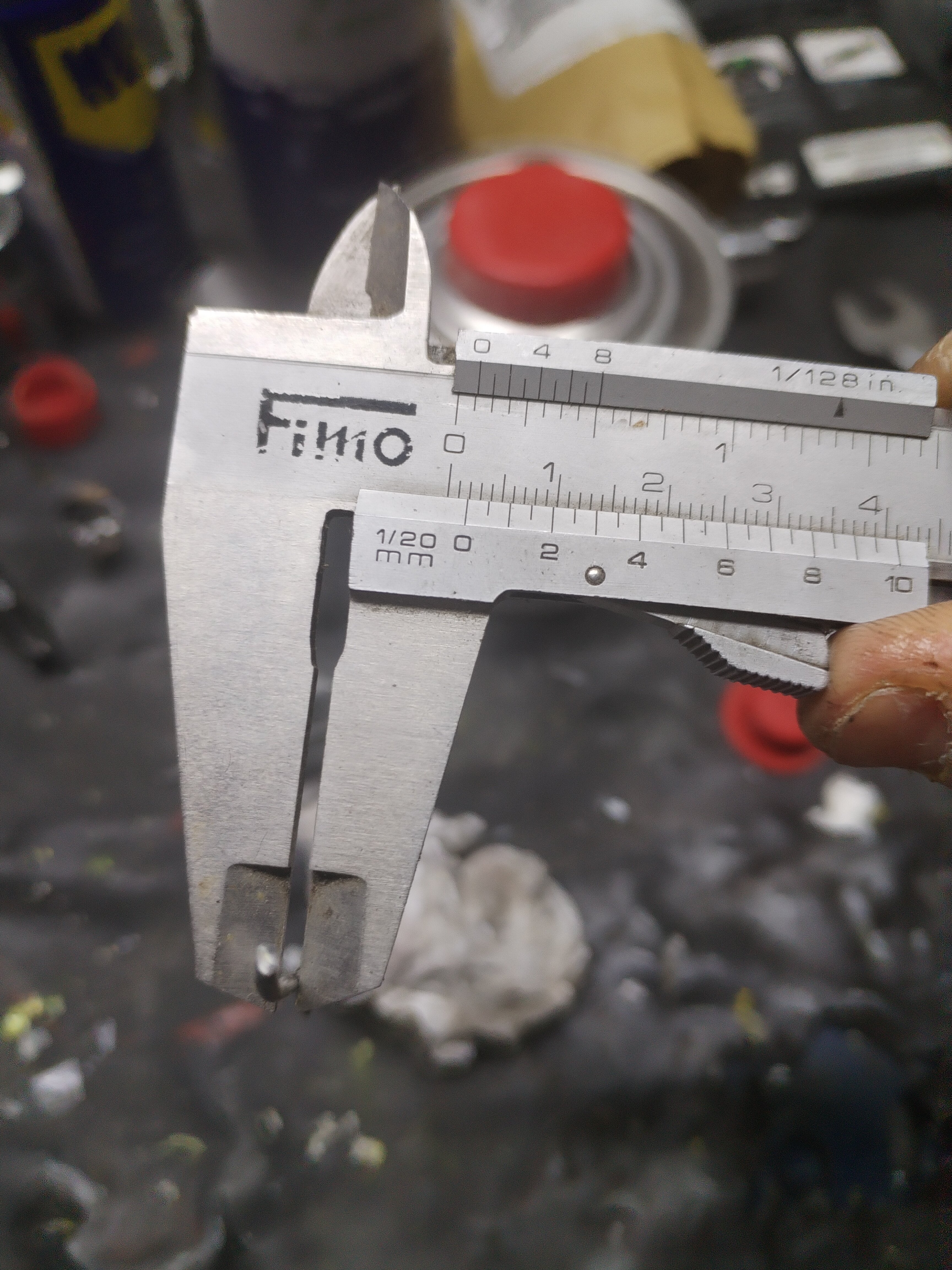

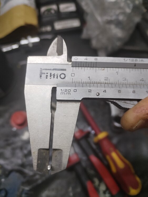

Lo stagno é compresso ugualmente sia a destra che a sinistra. Queste sono le misure con un altro calibro. Si ho messo tutti e 4 i buoni della testa e serrato devo dire che un bullone é più corto degli altri ma penso che non sia questo la causa.
13 minuti fa, Fazio78 ha scritto:
Ok. Allora con guarnizione in rame sotto la testa sarà parente di 2mm. Ecco perché non si schiacciava.
La guarnizione in rame misura 0.4/0.5. Che mi consigli di fare?
Modificato da Dome9
Quello che ti ha consigliato Claudio. Guarnizione sotto e pasta rossa sopra. Se vuoi ancora ridurre lo squish devi spianare un po la testa come ha consigliato Filippo.

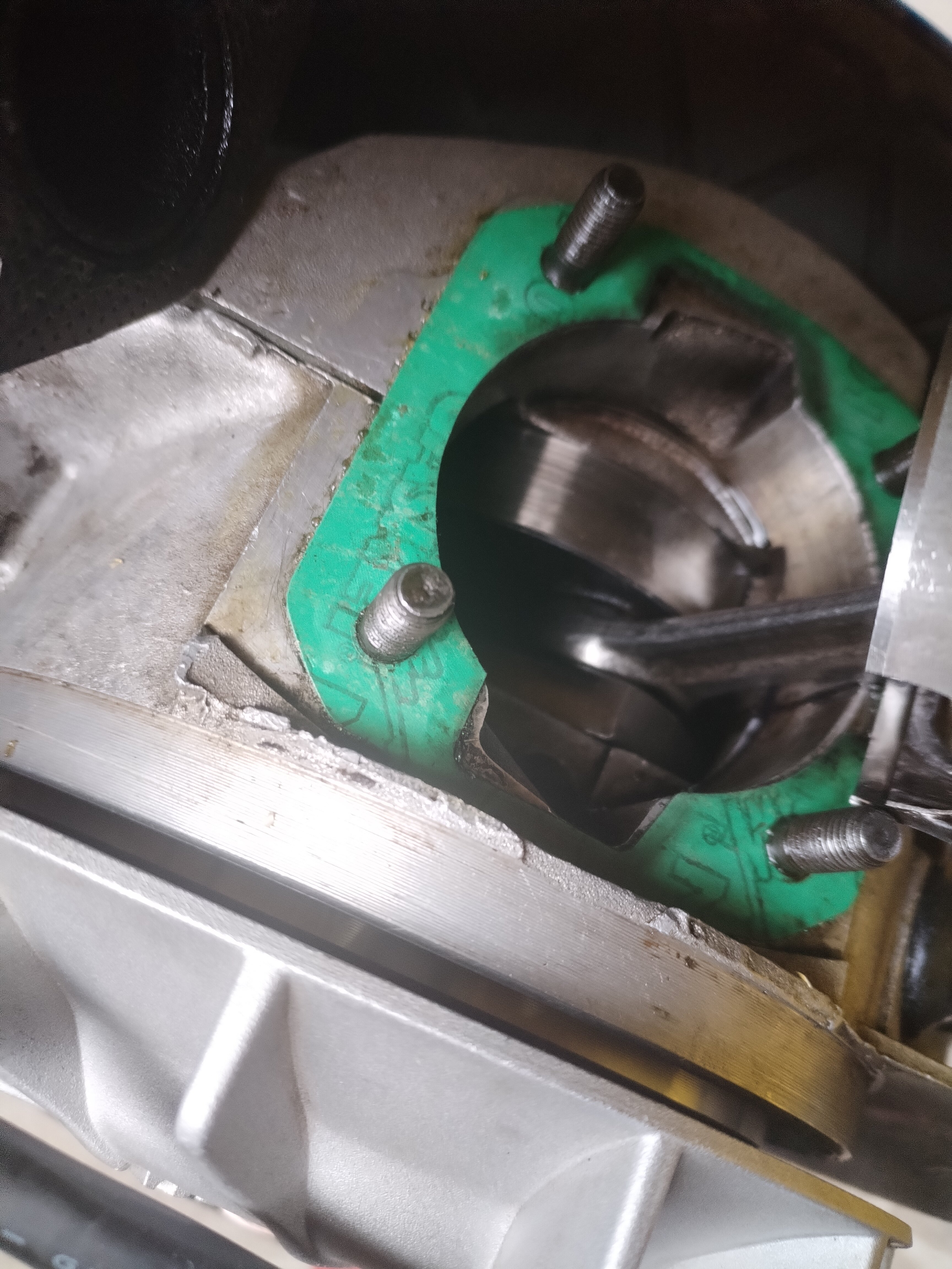

La sua guarnizione originale del basamento quanto misura?
La guarnizione del basamento é questa quando può misurare 0.1 0.2mm
Ok. I travasi del carter li dovevi lavorare un pò. Va be. Ormai è chiuso
Non li ho voluti lavorare sinceramente. Come mai secondo te lo squish di questo cilindro é così alto gli altri sono uguali.
Misura la guarnizione verde. Scusa per curiosità. Comunque il gruppo termico si valuta nell insieme. Quindi non pensare solo allo squish
Guarnizione da 1mm sotto? Così non aumento ulteriormente lo squish e dovrò come mi ha consigliato Filippo tornire la testa. La guarnizione verde misura 0.2mm
