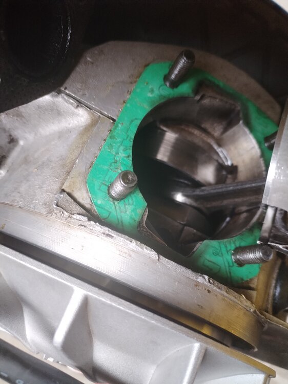

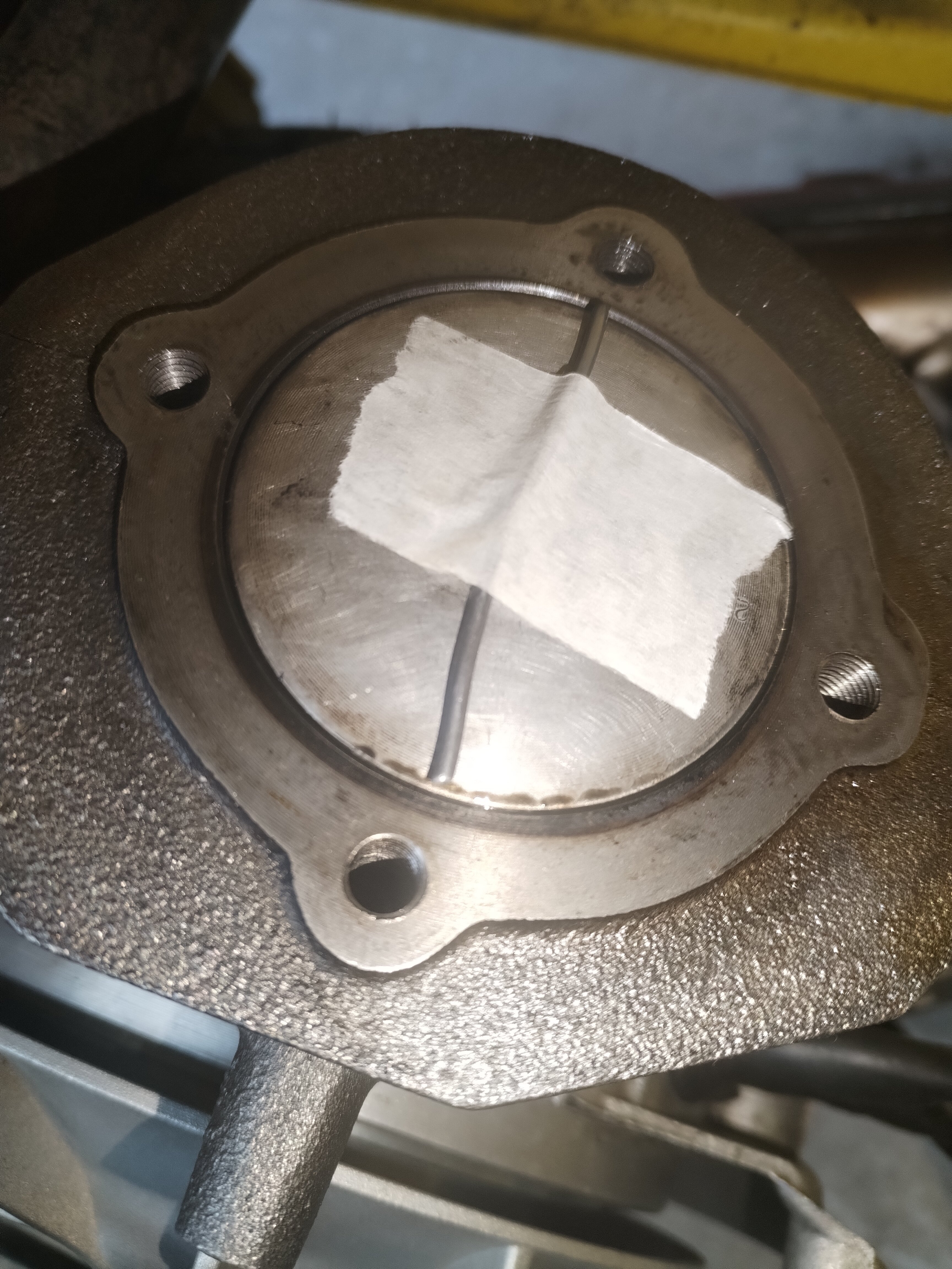

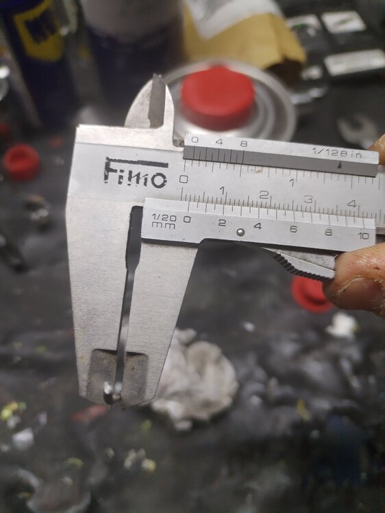

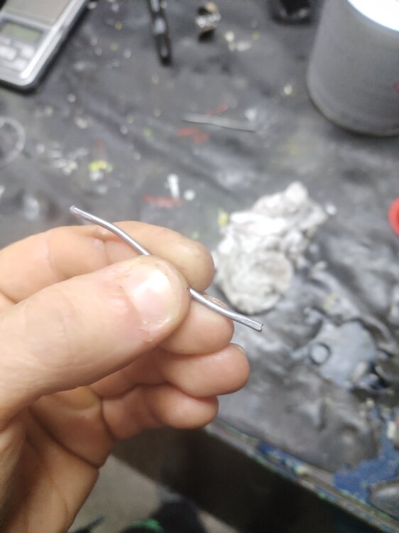

Ho misurato lo squish originale ma ho notato che con un filo di stagno da 2mm non si schiaccia possibile che é superiore?

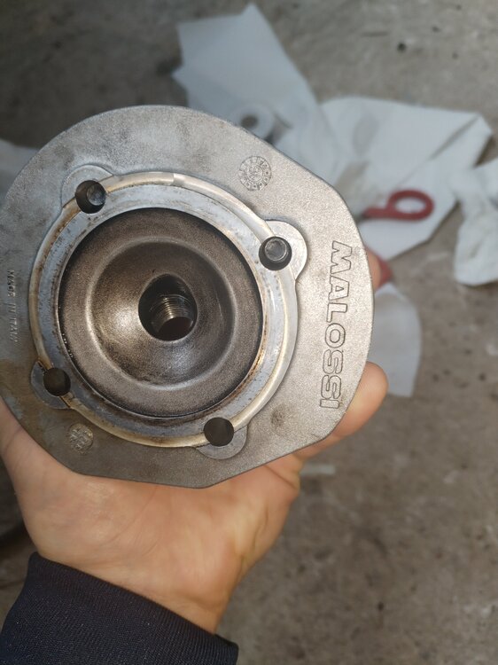

Una domanda strana, ma vista la foto la gabbia a rulli sulla Biella c’è, metti anche la foto della testa, sembra molto strano che il malossi non schiacci 2mm.
Certo la gabbia a rulli c è
4 minuti fa, vito.73 ha scritto:
Controlla senza guarnizione in rame e serra bene il cilindro alla base, hai usato una guarnizione spessa giusto?
Ora controllo senza guarnizione in rame. Sotto non ho una guarnizione spesa ho quella originale finissima. Volevo misurare prima lo squish originale.
