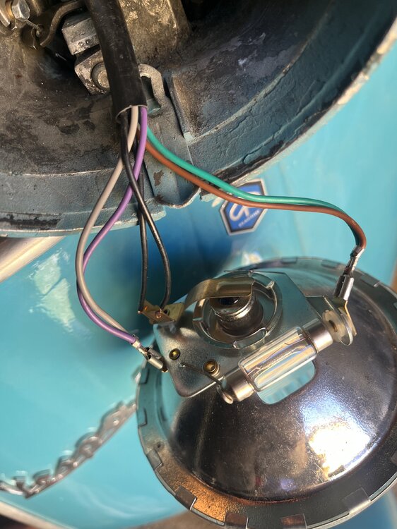

ma aveva messo il nero massa come 12volt o 6v ? tutto al contrario.
Ma dove c'è viola grigio vanno i neri massa e il viola ad anabbaglianti marrone solo abbaglianti il verde è per spegnimento in teoria no?

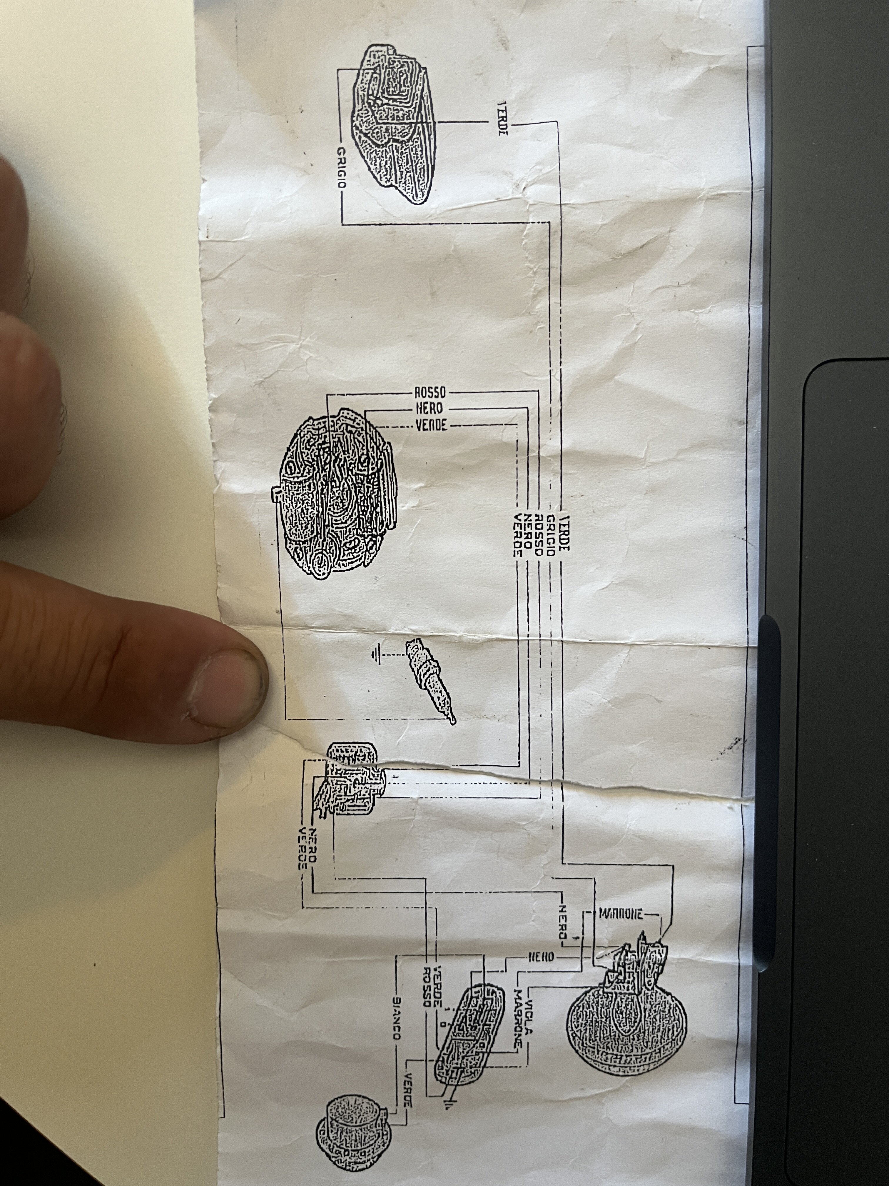

 schema è questo:
funzionano le luci ma quando metto abbagliante si spegne dietro
si buttalo nel pattume

attenzione i collegamenti ai fari sono errati... al faro anteriore i 2 nero vanno sulla massa del faro  mentre il grigio-viola alla linguetta della lampada anabbagliante.

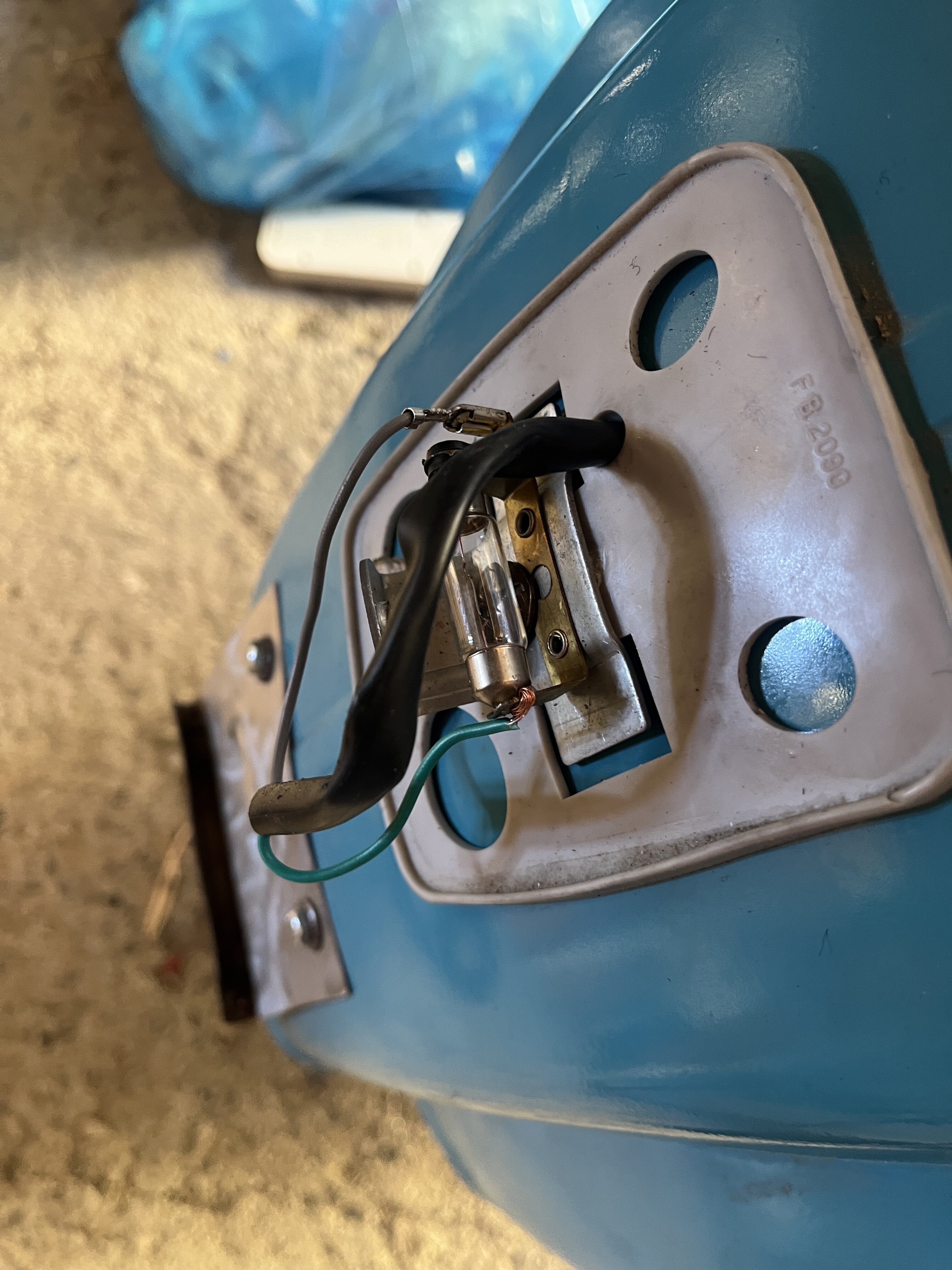

al posteriore la posizione deve avere entrambi i lati isolati da massa come per la posizione  sul faro anteriore come collegato ora ha il verde a massa  .. vedi schema che precedentemente  è stato postato (vespa 50 l-n-r)
in questo tipo di impianto con i due fili alla posizione posteriore la massa viene data attraverso la lampada anteriore  che rimane spenta  ( con la posizione accesa la massa viene data dalla lampada anabbagliante, con l'anabagliante acceso  la massa viene data dalla attraverso la lampada di  posizione anteriore .. quindi alla lampada posteriore vanno da un lato il verde a dall'altro il grigio ma entrambi devono avere l'isolatore alle rispettive linguette ,una sorta di salva lampada . poi successivamente eliminato con i modelli successivi

appunto ,con il faro post che ha non può farlo e deve seguire l'impianto special ,per quello ho scritto butta nel pattume 😂
 Comé possibile che vado a comprare un impianto da un rivenditore abbastanza quotato e mi gira  le istruzioni sbagliate e devo buttarle via?
mi fai tu uno schema dell’impianto corretto?

L’isolamento a massa nel posteriore non lo dà la gommina grigia?

anche no... se vuole tenere il faro posteriore attuale basta mettere  la boccolina isolante anche all'altra linguetta..

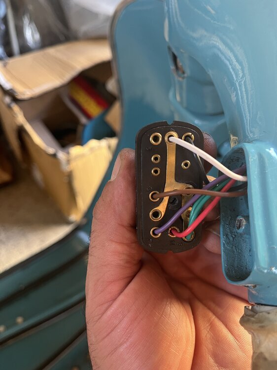

oppure modificare il collegamento al devio , basta collegare il filo grigio che va al posteriore con il bianco al devio e isolare il verde .. senza buttare

lo schema deve buttare non il faro post
quello giusto era questo con i due terminali isolati

taglia e isola il verde fanale dietro ,fanale davanti taglia il grigio e lo colleghi al bianco devio come ha suggerito @archimedematelica
ok per il fanale dietro, per il davanti quindi devo far passare il filo grigio nel manubrio e collegarlo al bianco del devio? Quindi come diceva @archimedematelica sul faro davanti devo invertire i fili neri con il viola e mandare indietro al devioluci il grigio? Scusa la domanda elementare ma devo capire bene
Scusa, avevo letto male:
Faro anteriore inverti i neri con i colorati (marrone posizione e viola anabbagliante)
Fanale posteriore dietro deve arrivare solo il grigio che va connesso al bianco del devio (che a sua volta va al clacson).
Il verde deve andare anche lui al clacson
