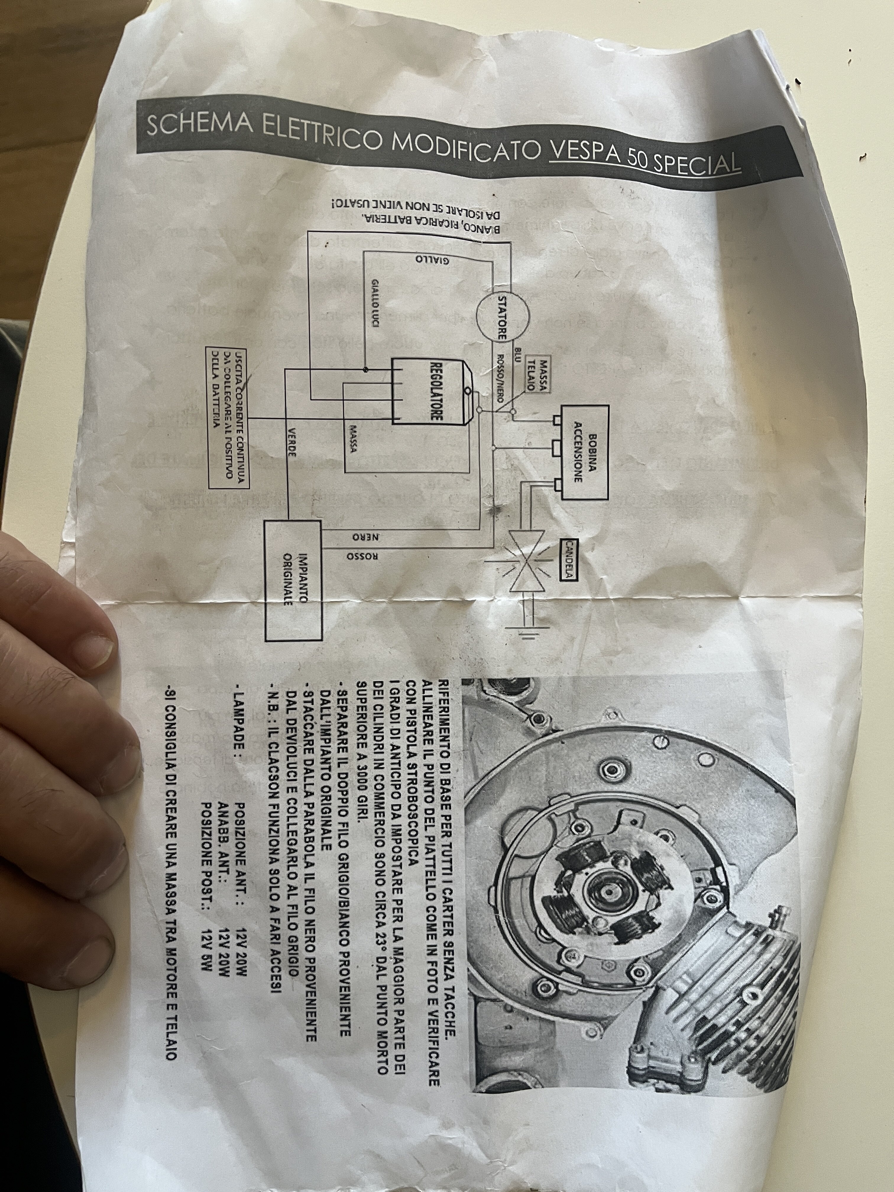

Vi quoto se no é un casino @Alogeno @blaps_85 L’unica cosa che ancora mi da un dubbio è questa, seguendo le istruzioni di montaggio per vespa 50 special ( non ci sono quelle della lnr) a un certo punto mi dice di:
separare il doppio filo grigio bianco proveniente dall’impianto originale
Staccare dalla parabola il filo nero proveniente dal devio luci e collegarlo al filo grigio

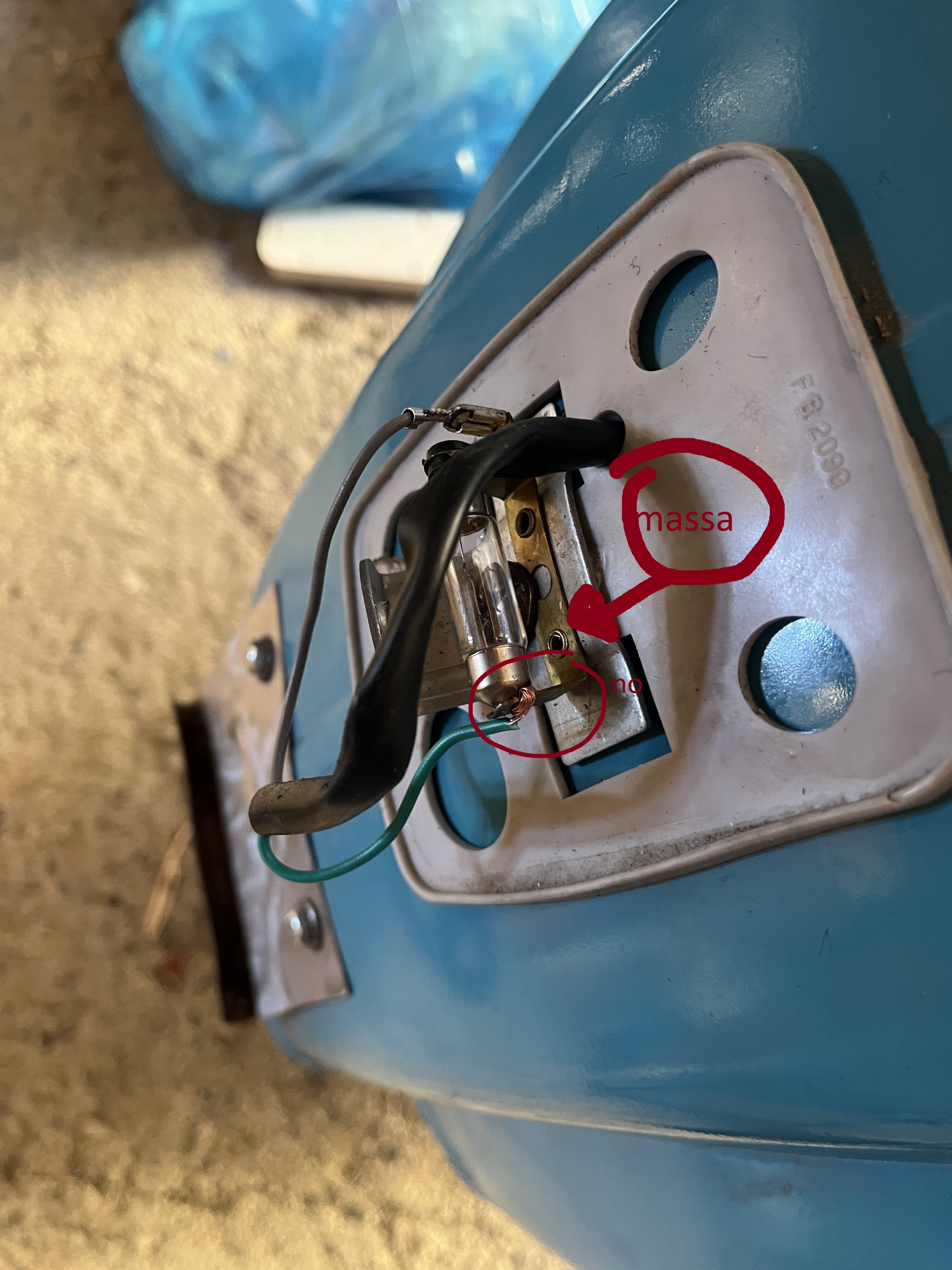

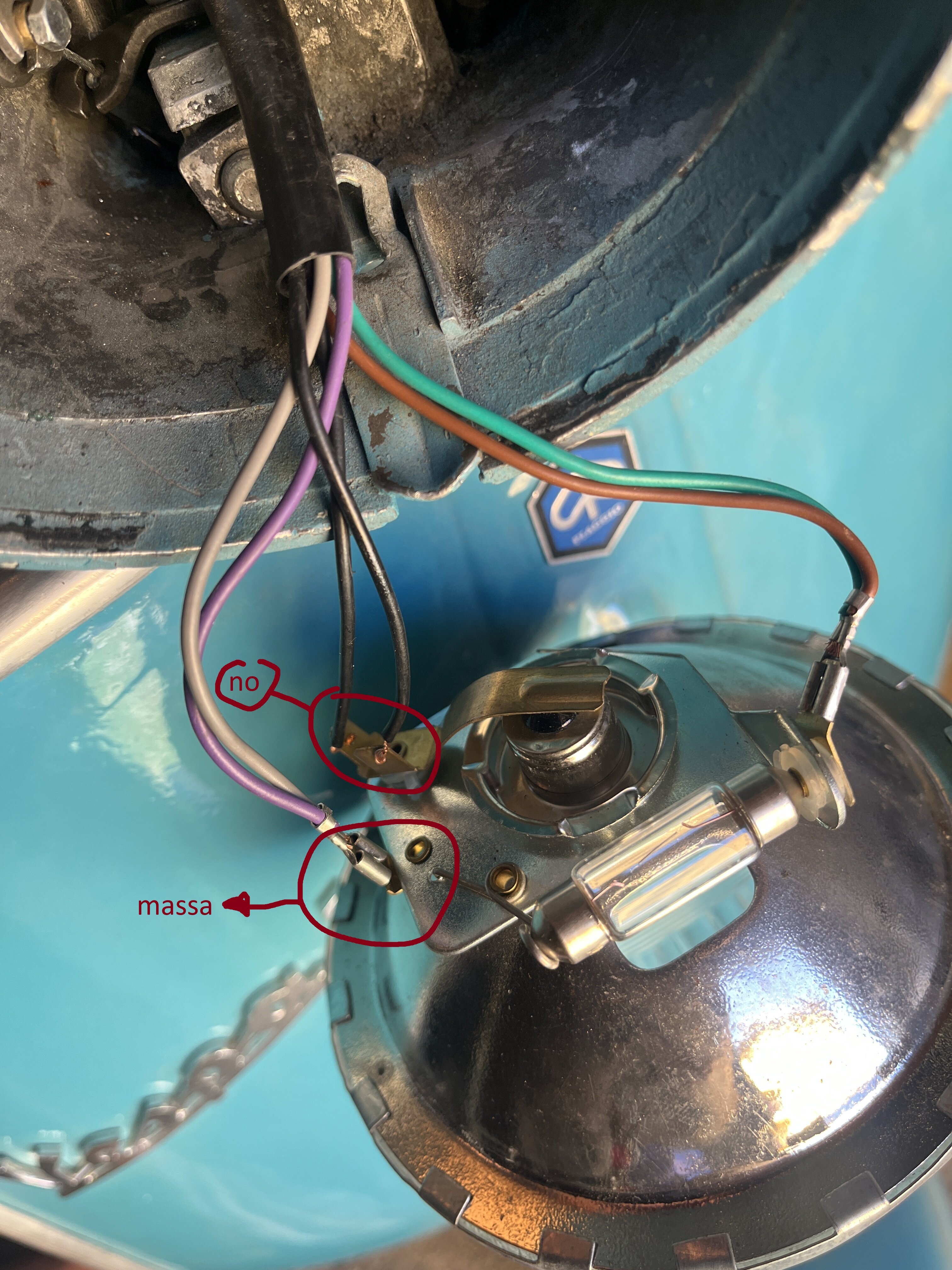

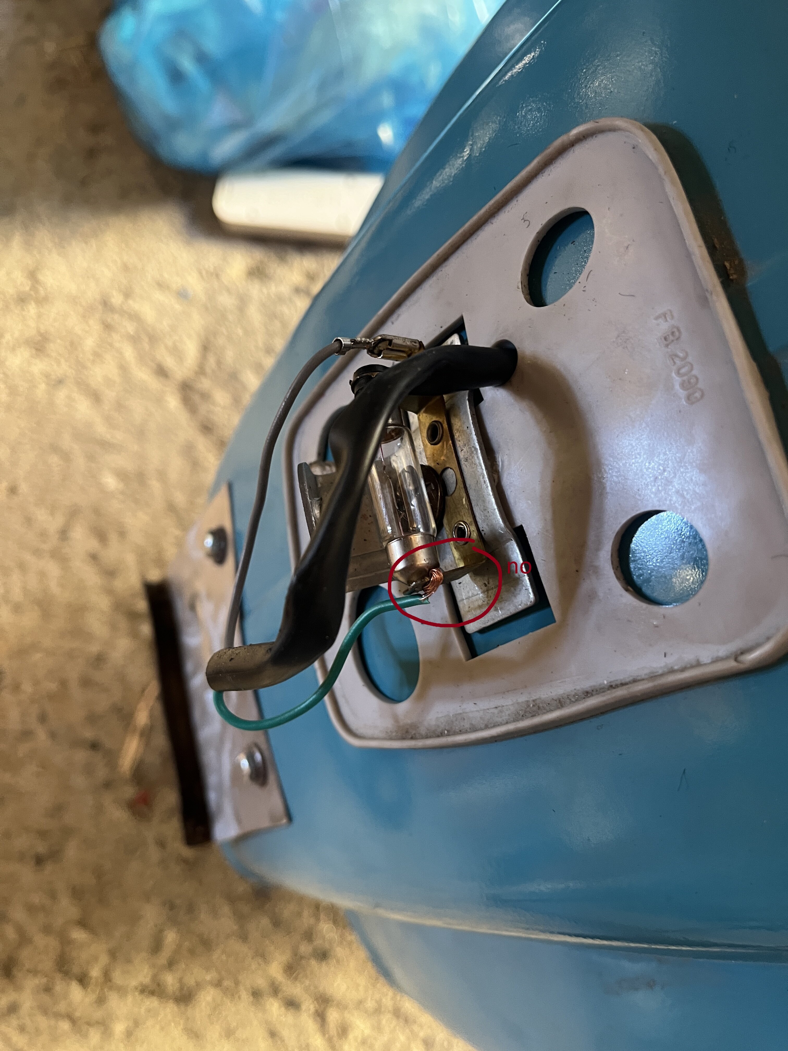

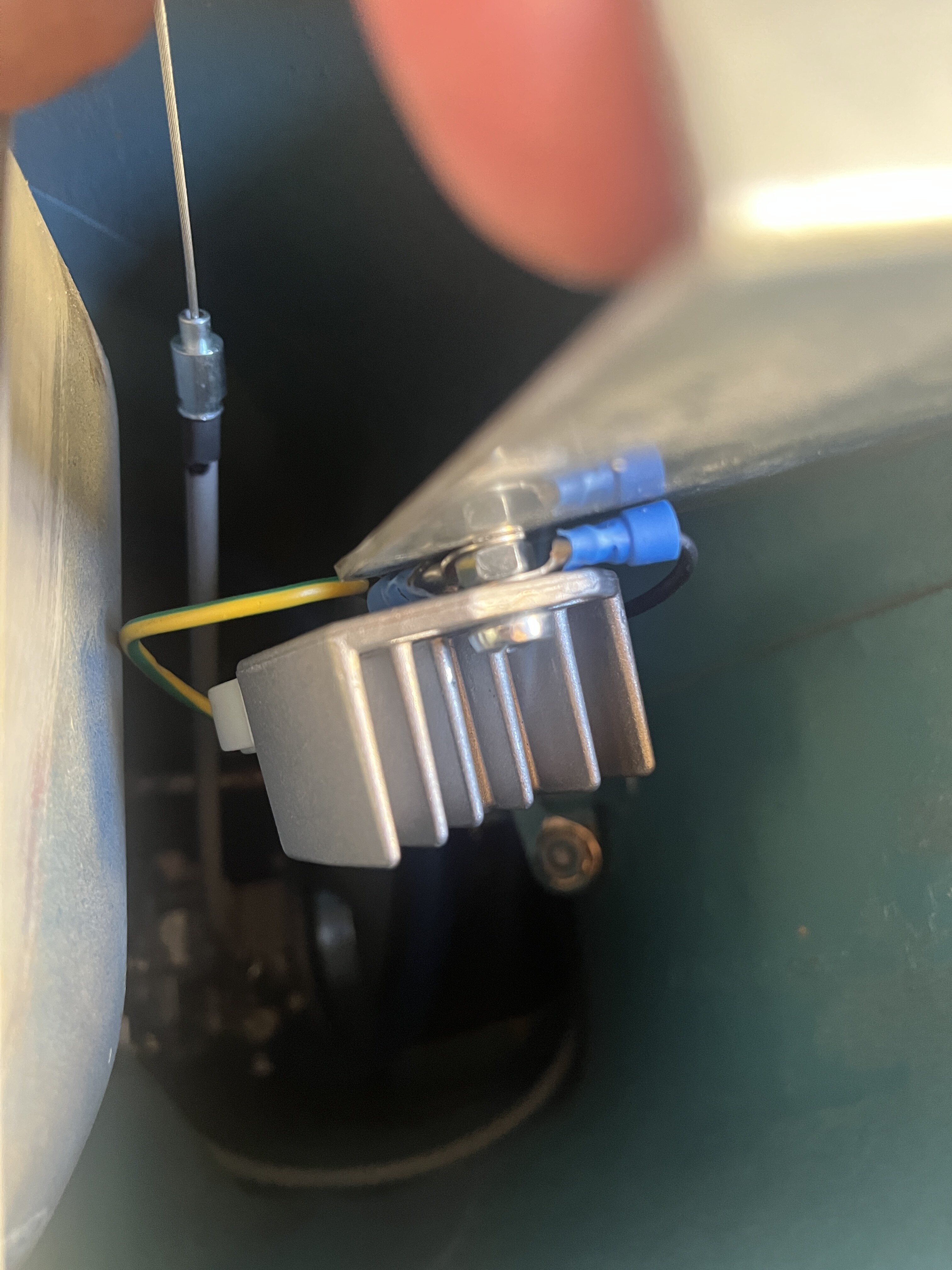

Ok comunque ho fatto un triplo check e tutto é collegato come ha detto blaps e le istruzioni.

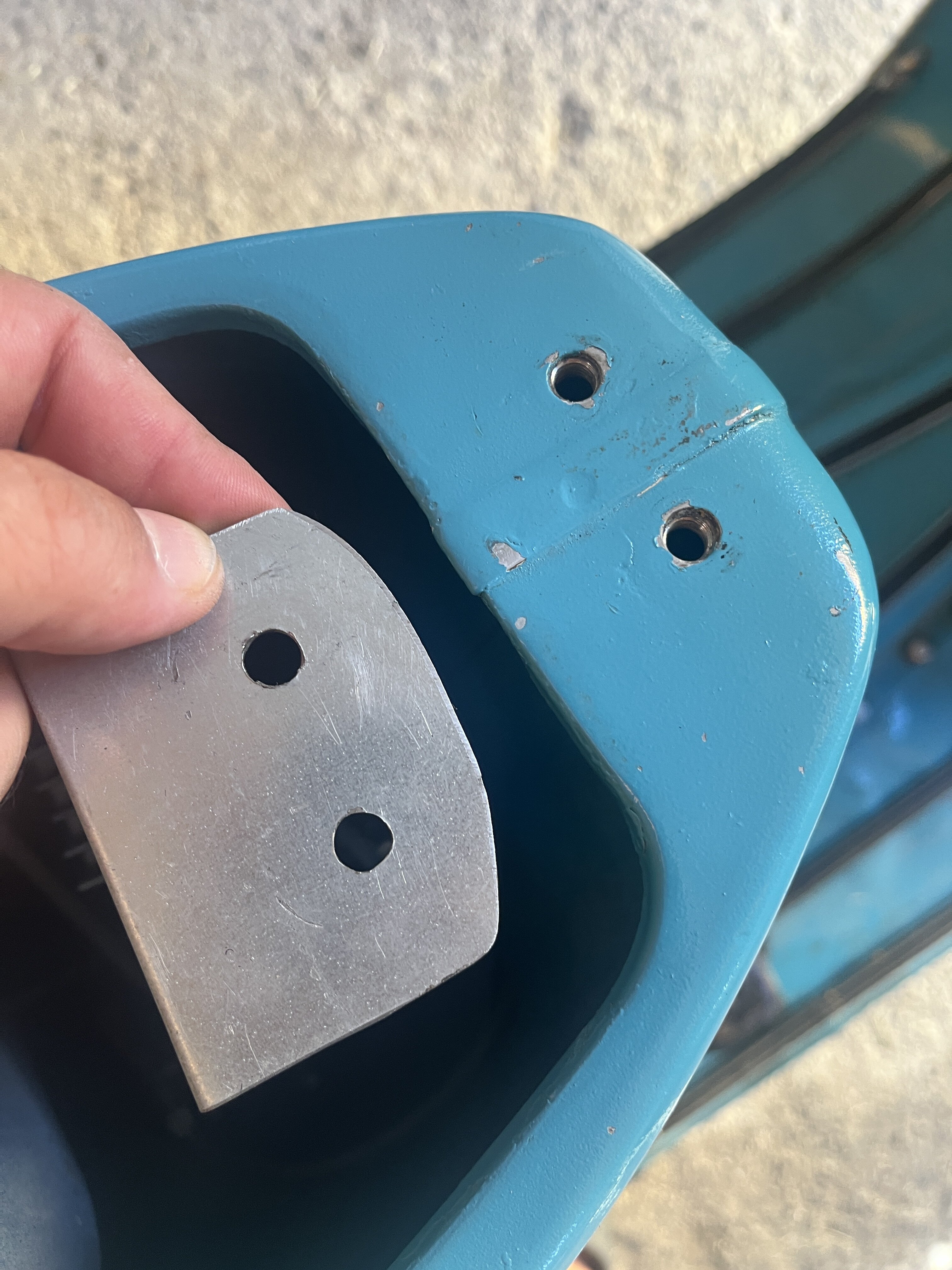

mi viene da pensare che non scarica bene a Massa per il supporto fai da te che ho arrangiato e comunque rimane il dubbio del filo da dividere, Tralaltro nel farò io ho grigio e viola assieme non grigio e bianco
quella massa a mio avviso è messa bene, bel lavoro, Per sicurezza hai raschiato un pò di vernice sotto il pezzo dall'alluminio....alluminio ? mi sa che non va bene, meglio ferraccio o rame

incomincia con invertire i neri e viola grigio ,stacchi il verde dietro e dovrebbe accendersi qualcosa poi identifichiamo il clacson
ho scritto massa ci vanno i neri
In realtà si accendono le luci dietro e  davanti sia abbaglianti che no. Quando metto abbagliante la luce dietro si spegne.

si accende tutto insieme ???non capisco perchè cè un filo verde sul marrone sulla posizione ,da dove arriva ????muovi e vedi dove và
p.s.;non cè l'abbagliante ,non esiste su pk ,o posizione o anabbagliante
