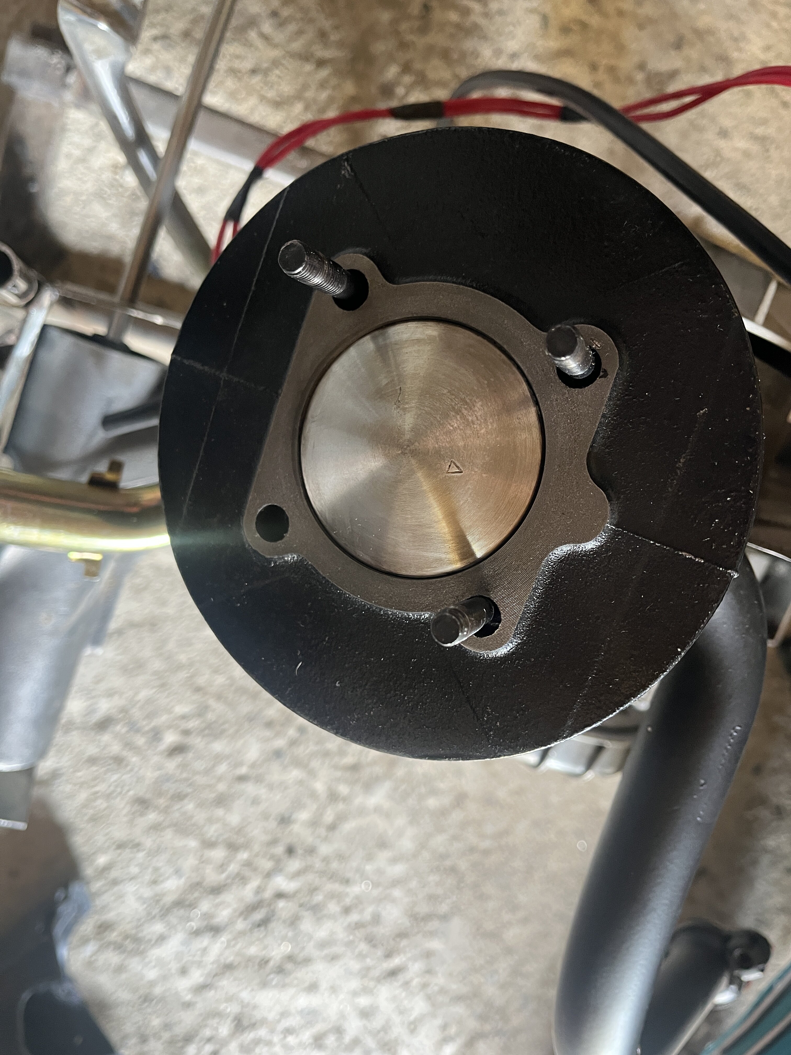

Eccoci qua, oggi ho tirato giù il motore, a prima vista nessuno sporco dalla testa, guardandola da sopra però ho notato una disparità di spazio tra lato destro e sinistro, per intenderci, dove ci sono i due prigionieri lato frizione c’era leggermente più spazio tipo di 0,3 mm, vi metto una foto spero esplicativa.
visto questo ho controllato con la dinamometrica i serraggi ed erano ok, allora ho tolto la testa e svitando uno dei prigionieri lato frizione è rimasto su il Dado e si è svitato il prigioniero. Merda.
premetto che avevo messo drena filetti blu sul profioniero lato carter, evidentemente non è bastato, ho ordinato quello rosso forte locktite.
ho deciso che cambio i prigionieri e vorrei mettere quelli più belli che ci sono, anche perché il Dado sul prigioniero che si è sfilato era su leggermente storto e svitandolo poi ho spanato il prigioniero, avete consigli?
in più porterò al lavoro testa e cilindro per controllare su un piano di riscontro che sia l’accoppiamento sia perfettamente in piano come ha fatto @Alogeno sul piano di vetro.
e siccome le bestemmie non vengono mai da sole ho trovato un’altro problema mentre toglievo i cavi frizione marce freno post..
a un certo punto avevo il Dito leggermente unto e ho notato una crepina dove c’è uno dei prigionieri della chiusura carter. Probabilmente formatasi nel serraggio, anche se ho usato la dinamometrica con la forza giusta, ma prima non c’era..credo che mi abbia sentito anche il buon bergoglio…
Vado di stucco? Può andare? Chiaramente svuoto il carter dall’olio e pulisco bene prima di applicarlo..

4 minuti fa, Andreazucca ha scritto:
io cercherei alla svelta un saldatore, li anche con motore chiuso non c'è problema, lo stucco Non va bene li in quel posto.
