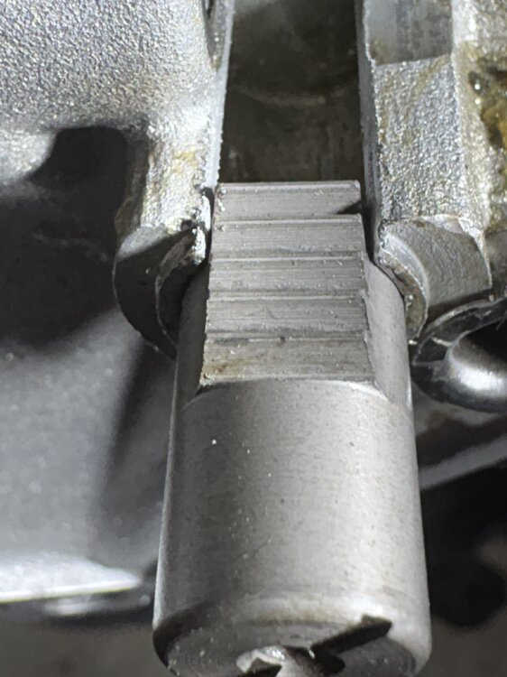

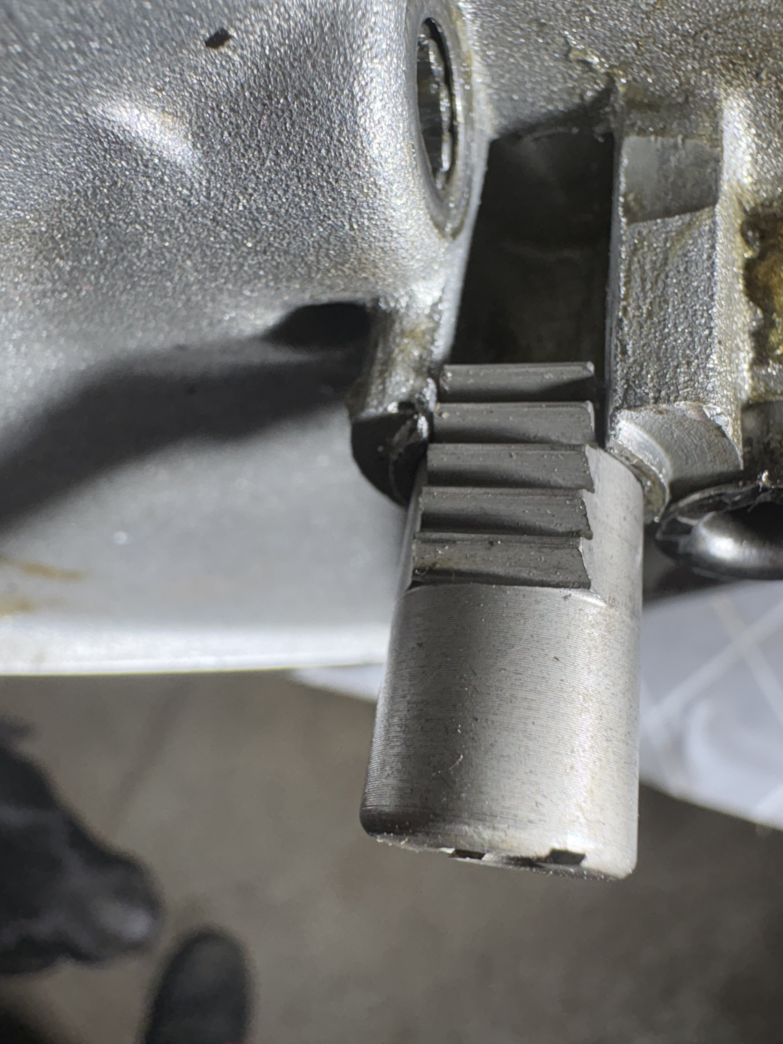

Altro piccolo problemino... Vado per montare il rallino crimaz e praticamente non va in sede si punta all'altezza dell' mille righe ho dato una limatina ai lati della sede (poca roba) ma niente...! allego foto
Portate pazienza ma sono cose che non ho mai fatto e vorrei evitare di fare danni.
Ah mi son dimenticato di dire che se lo infilo dalla parte liscia arriva fino al mille righe e poi si punta di nuovo.
Modificato da commy89
Non ci sono altre strade che limare i lati della sede del rallino fino a che scorre senza impuntamenti…continua a limare, piano piano, fino a che non i scorre dentro “tight” ma libero.

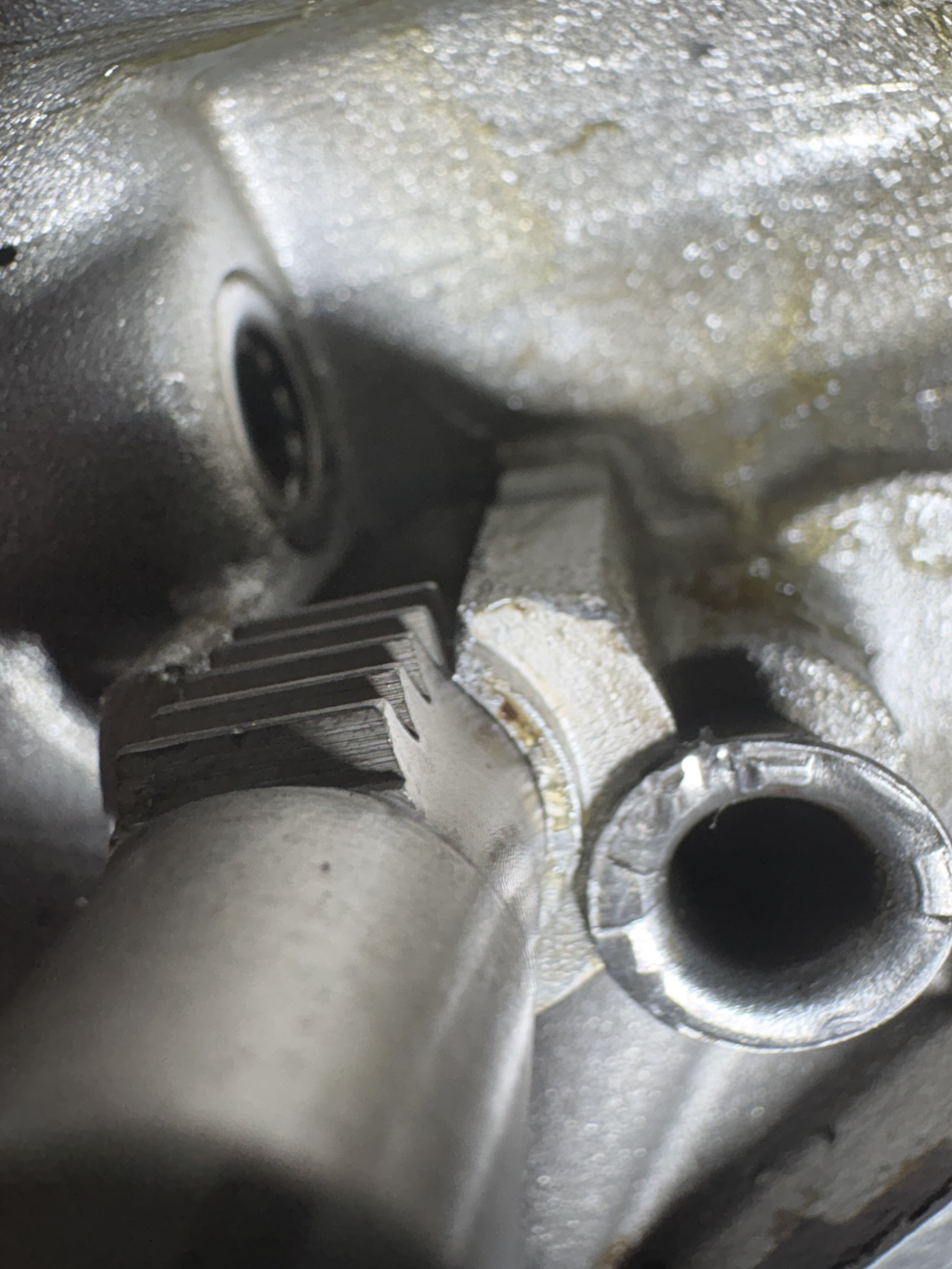

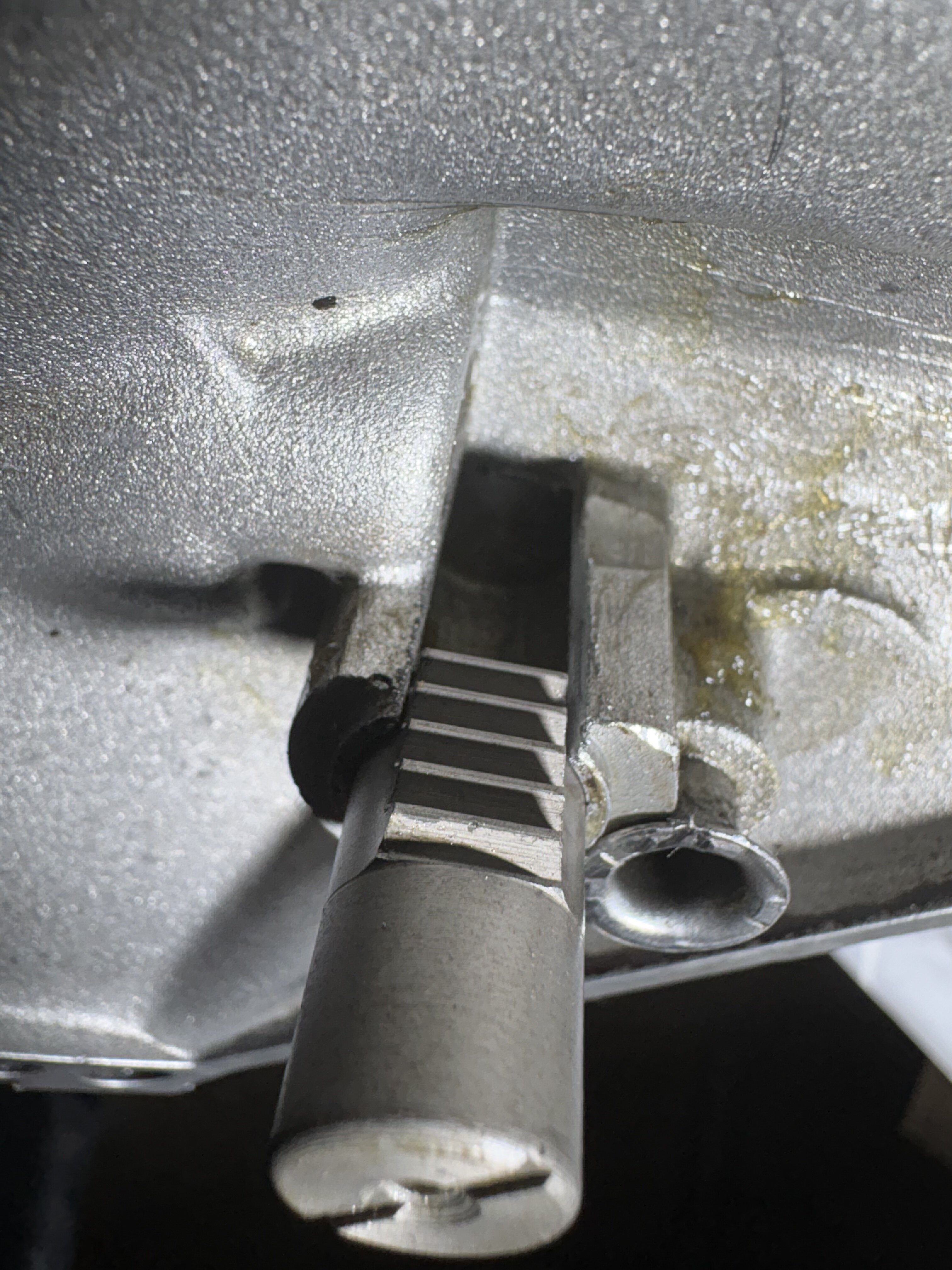

Ora qualcuno mi spiega perché mi si è "allungato" l'alberino della leva frizione ?
Ho sostituito soltanto i due cuscinetti sotto e sopra
Allego foto
I rullini sono messi bene in sede...può essere la molla che va al contrario?
Cioè la parte corta sul carterino e la parte lunga nella leva?
Anche se comunque mi sembra che rimane comunque troppo fuori/..
Mi sembra strano Claudio vedendo vari video in rete ho visto che lo montano tutti così... Anche perché se lo montassi al contrario ho paura che la parte sporgente vada ad interferire con la gabbietta a rulli...
