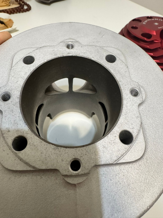

buongiorno ragazzi, dopo diverso tempo mi sono deciso di rimettere mano al vespino per la stagione 2027.
Ho deciso di fare un motore un motore diverso dall'M1A D60 che avevo in precedenza...
La configurazione sarà cosi:
GT: Sp09 Evo D60 biella 105
Albero Drt spalle piene D.88 corsa 53 biella 105
Carter Vmc X1 lamellari
Collettore lamellare Fabbri
Carburatore al momento un 34
Scarico LVN calcolato
Frizione Fabbri Fb24 Evo
Campana 26/69 Drt
Cambio Vmc 5 marce
Pre selettore marce Crimaz ful Cnc
Carterino frizione frt evo 3
accenzione Vmc 1.5Kg
Il mio dubbio riguarda il cilindro, ho sentito voci contrastanti riguardo a questo cilindro, so che nella versione evo hanno fatto degli accorgimenti sul traversino, che era il punto debole di questo cilindro, scaricandolo per evitare grippature, ma non ho molte altre informazioni.
Mi è arrivato il cilindro e appare qualche bavetta qua e la non sembra malaccio... Certo i travasi sono chiusissimi alla basa ma sembra che abbia molto materiale da poter limare 😁
Se per farlo frullare deve essere stravolto o se montato P&P va già discreto?! fasature?!
Qualcuno mi può aiutare??
3ae85f5a-a745-4b0b-823c-e7c9ee1323b3.jfif e6835619-0274-4347-919d-5aa9d169498c.jfif d507430b-fe2b-4f75-b042-ce09ae40e4a6.jfif

    • 🤣 che sudata che ho fatto.  Allora con combinazione guarnizione 0,3 + 0,6 mi ritrovo con squish a 1,1 Con squish 1,1 mi ritrovo con fasi 182-183 scarico, 130-129 travaso.  @Turbinavespa siamo vicini al polinazzo🤣 Quando farò il montaggio definitivo sicuramente scenderà siao lo squish che le fasi.  Lo provo così.
