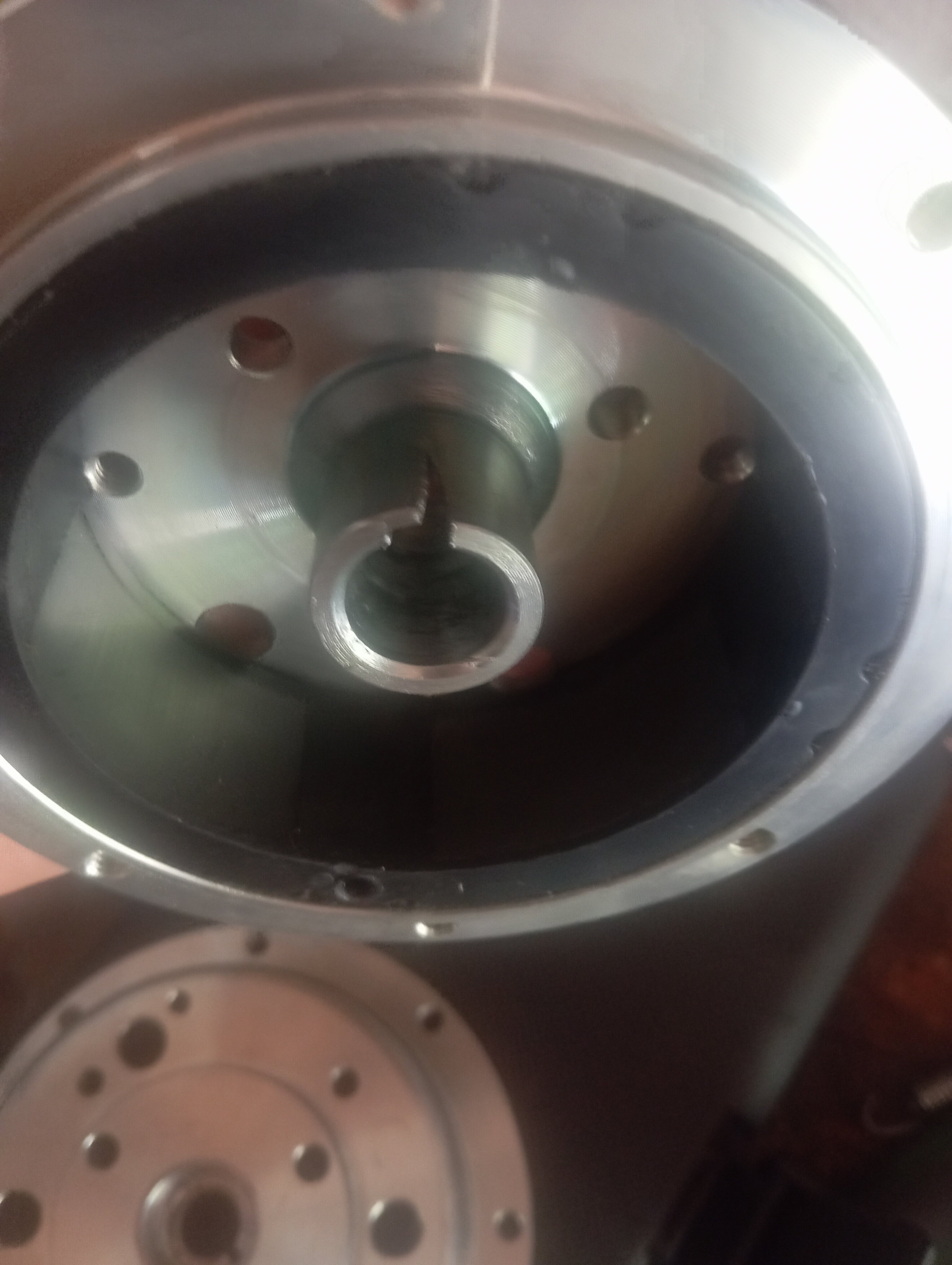

Dopo mando l email ma spiegatemi come evitare questo fenomeno, uno nel mio paese mi ha detto che possono girare storti albero o volano e succede questo a detto che potrebbe controllarmi anche se il volano nuovo che spero mi daranno sia dritto
54 minuti fa, vito.73 ha scritto:
Penso di sì, comunque come giustamente hanno detto, controlla l’altezza della chiavetta e stringi con dinamometrica e non dimenticare di ingrassare il cono
La chiavetta era perfettamente in sede io non penso sia normale lo stesso
1 ora fa, Whitesnake's Back 3.0 ha scritto:
Diobonino ma se avete dei motori che se gli mettete su i cingoli,rovinano le strade più di un carrarmato 🤣🤣 bello quel volano,i materiali devono essere ottimi!! Li la cricca è partita quando è stato avvitato,la forza centrifuga ha fatto il resto

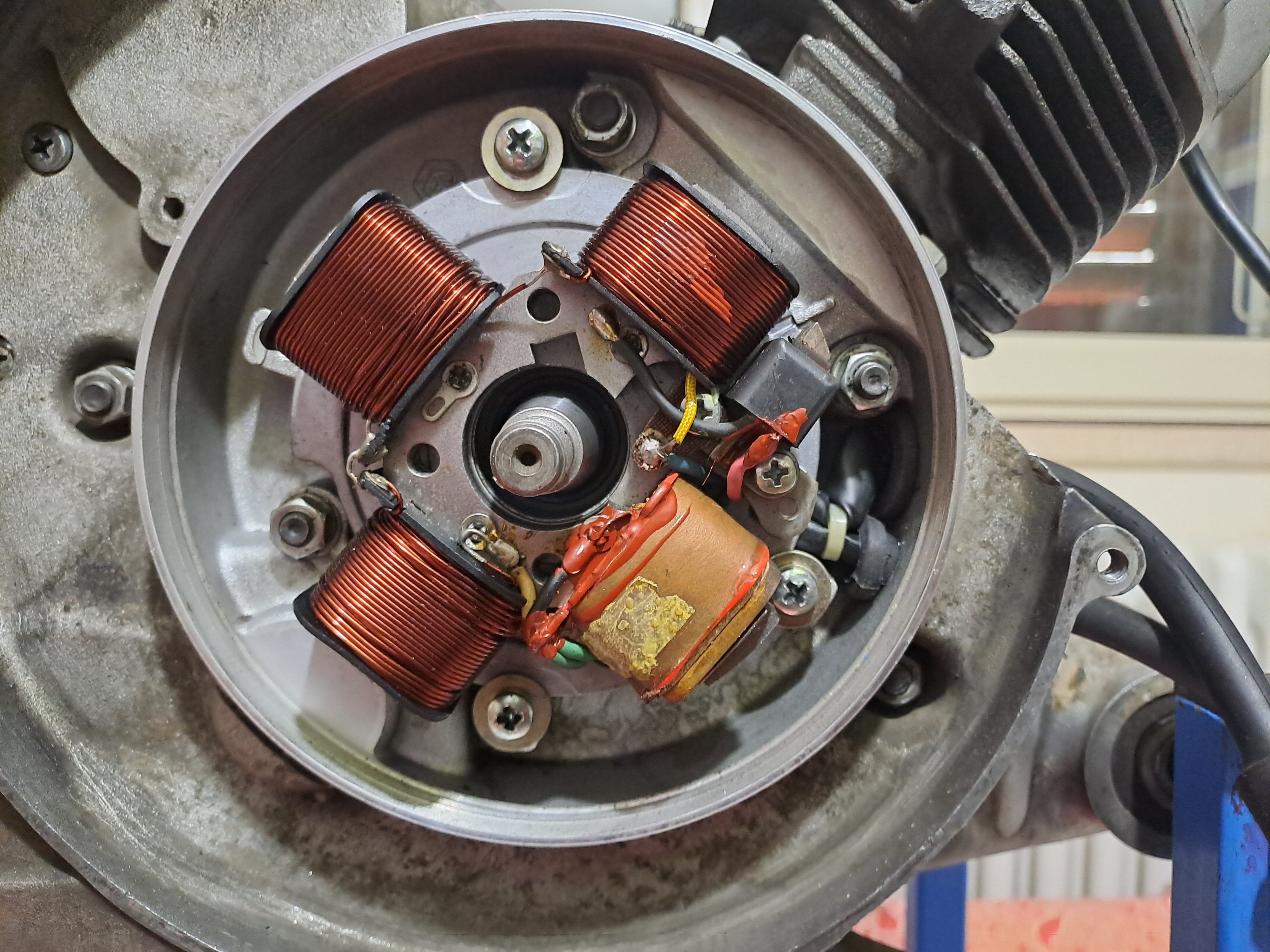

Comprero il polini quando avrò i soldi che e intercambiabile
1 ora fa, freccetta ha scritto:
Di quanti gradi deve essere settata, e l accensione originale pk quella con 4 bovine
Mettila allineata tacca statore e tacca carter. Anticipo originale. E prova. Vedi se va bene già così
Mi sembra stia più su di giri può essere per l inerzia del volano?
se il volano è pesante i giri ci mettono meno tempo a scendere ma non gli fa fare più giri, se ne fa di più è perchè ti stai avvicinando o sei, al setting giusto, Certo che se con il contagiri ti dicesse che SONO di più e non SEMBRANO di più sarebbe una certezza.
7 ore fa, freccetta ha scritto:
Di quanti gradi deve essere settata, l accensione originale pk quella con 4 bovine
18-19 gradi circa  (la pk 4 poli è 19 gradi originale oppure a 22 gradi una 4 poli per 125cc )
