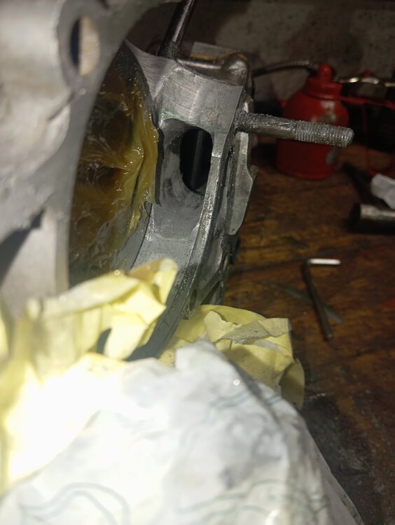

Comunque ho già chiuso il blocco con l albero jasil e rifatto la valvola era troppo piccola ora e a filo camicia, ho già richiuso il blocco devo montarlo e aspettare il volano che si e spaccato anche quello.  IMG_20250527_222709.thumb.jpg.b5afd9ceec71ea57d3631b0937320db1.jpg

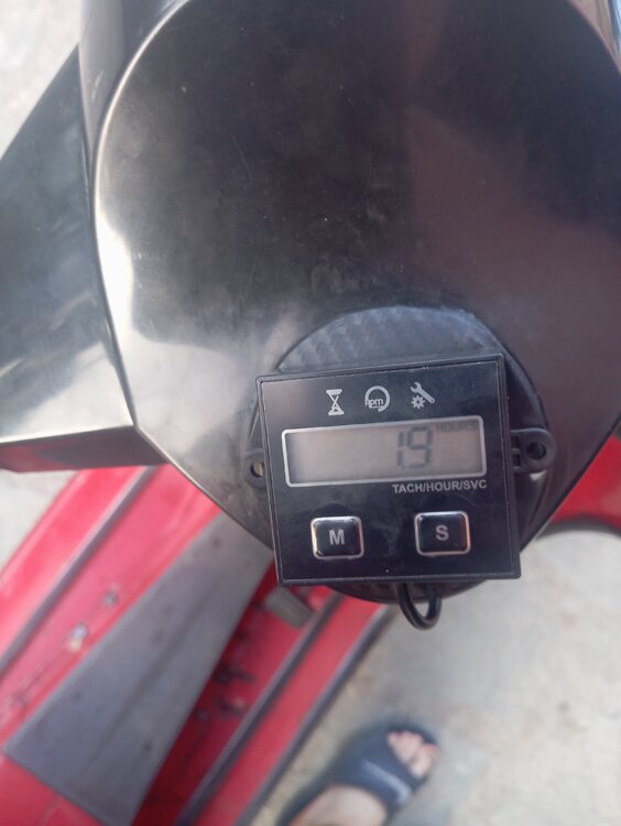

Il motore e partito per la vostra felicità ho preso il contagiri!! Però segna 17 Mila giri
He dunque penso vadi settato la vespa si comporta bene come prima 👍👍
Dipende dall'accensione se hai la classica IDM hai la doppia scintilla, quale contagiri hai? probabile siano la meta' 8500

Il contagiri e questo
