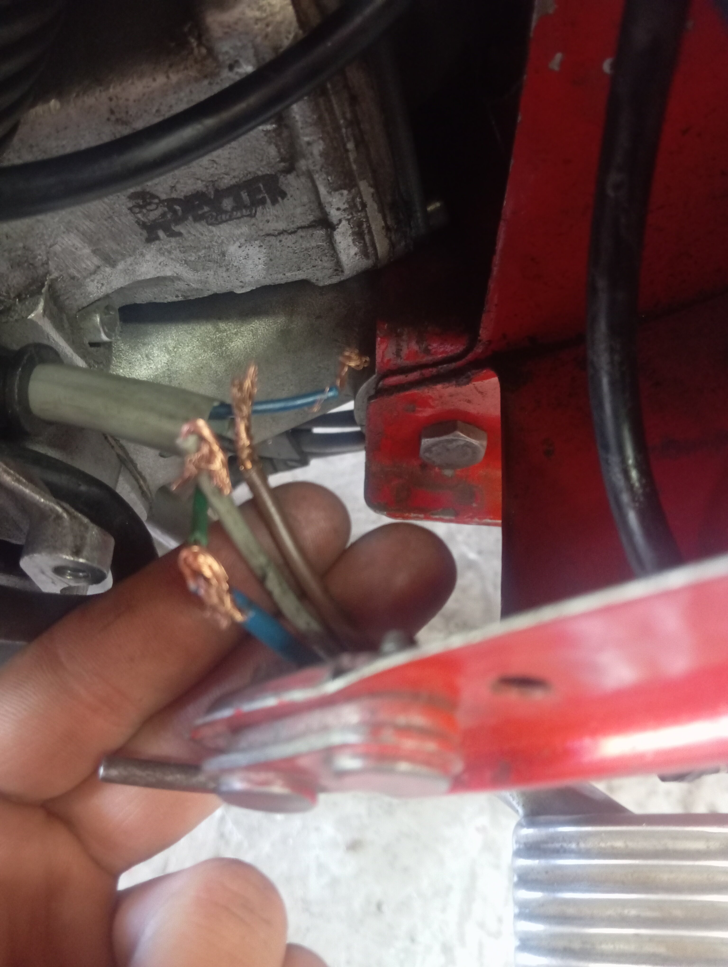

Ultima cosa ora vanno anche i fari e il. Blochetto chiavi ( e un pk non ha le frecce) mi rimasto un filo scoperto perché dal telaio ne arrivano tre e li c'è ne sono 4 che arrivano dallo statore, poi ci sono altri 3 che vanno alla bo ina ma non ci interessano
