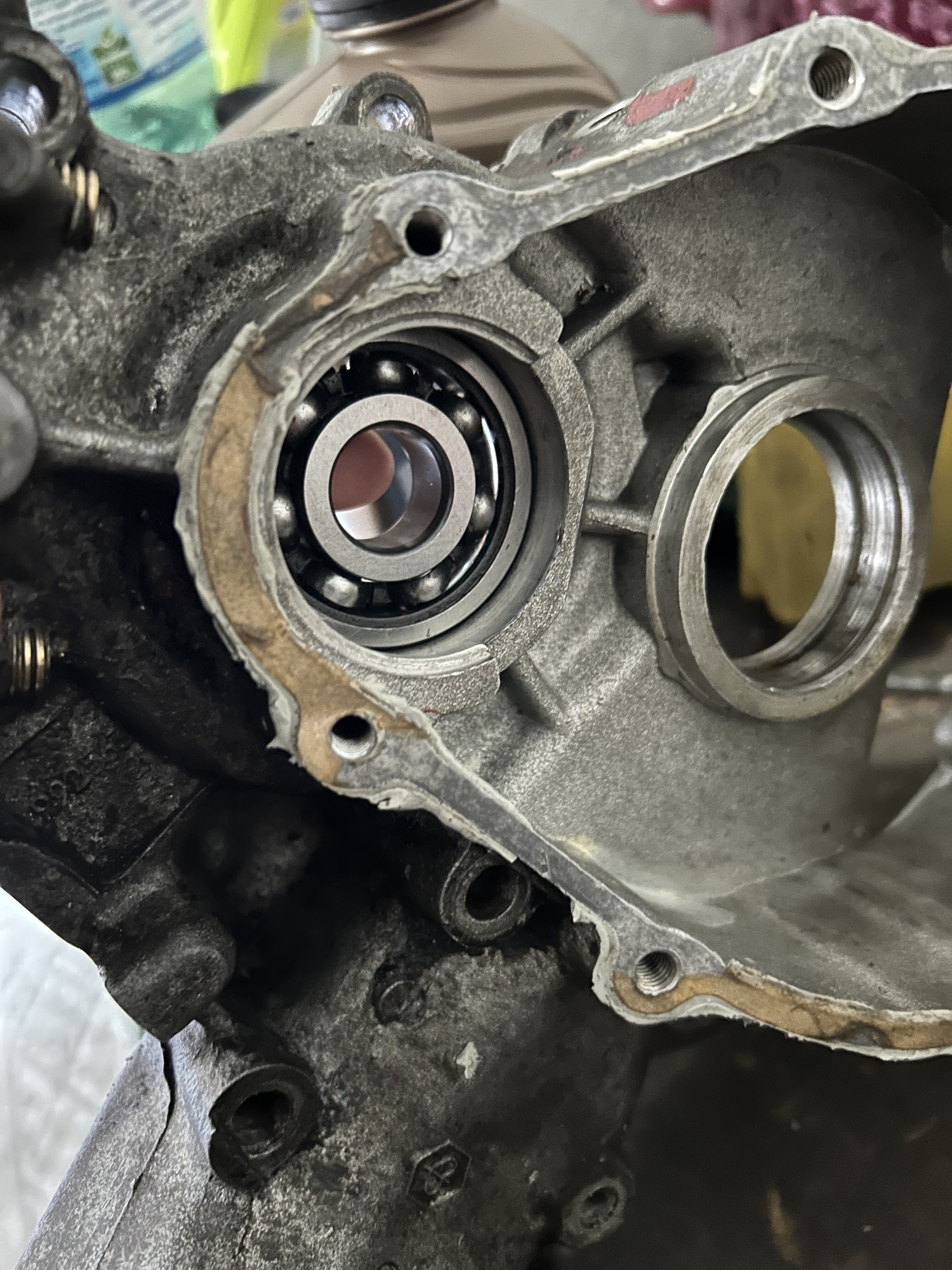

1 ora fa, Ale1509 ha scritto:
Salve ragazzi, una domanda: è normale che il cuscinetto lato frizione entra a mano così?
No, non esiste proprio,
I casi sono 2, o cuscinetto skf falso (e sì, girano anche quelli e non sono precisi) oppure sede cuscinetto allargata. Puoi tamponare o con carta spagna o con lamella d' acciaio 0,15, 0,20.
i carter li hai magari lasciati al sole, al caldo di oggi ? Chiedo, non si sa mai.
No sono dentro. Il cuscinetto è uno che avevo (non è nuovo), ma non penso possa essere il problema.
Modificato da Ale1509
1 minuto fa, Ale1509 ha scritto:
Io.
E andava a pressione quello vecchio? O come hai tolto il seeger è caduto come una pera matura?
