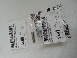

oggi sono arrivati un pò di ricambi.
ho revisionato il sistema a molla del cambio in modo tale che non balli più e non faccia saltare le marce, ho montato il rasamento da 2,5mm ed ora il cambio è chiuso perfettamente.
ho anche preso il cuscinetto a rullini lato volano della Pinasco, spero funzioni bene  :)
domanda importante, voi come fate ad allineare perfettamente la crocera al selettore? mi spiego meglio, praticamente fare in modo che la crocera sia perfettamente posizionata sulle marce una volta che è comandata dalla ruota dentata.
ho visto che ci sono degli spessori in commercio (che posso anche autocostruirmi) ma vorrei capire il metodo corretto per fare un lavoro pulito
