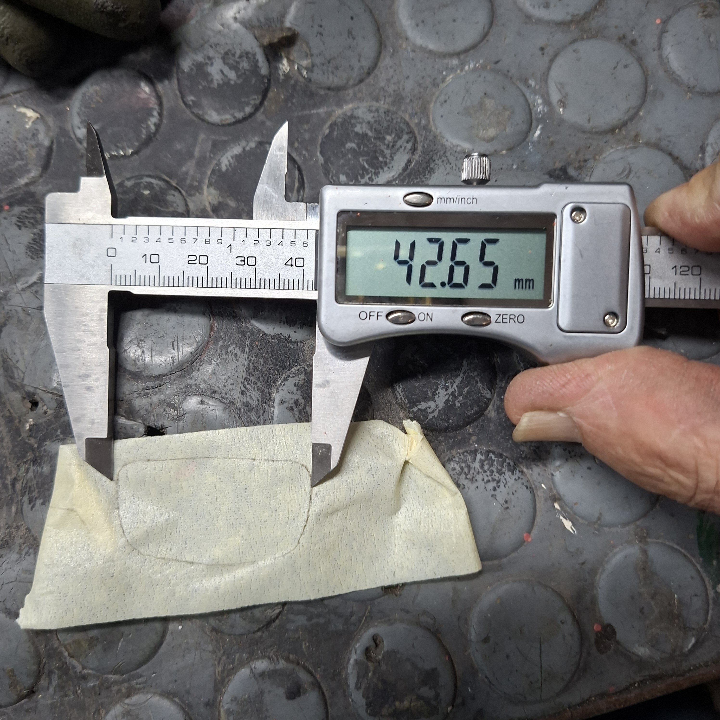

Mi intrometto perchè il K58 ce l'ho e ho preso due misure lineari della luce di scarico e diametro uscita flangia scarico assolutamente di scatola, kit comprato qualche anno fa non da me io preso usato strapochissimo, Turbina ci penserai tu ad applicare le formule per capire se diverge verso la marmitta
20260913_004306.thumb.jpg.5ad7ef13e1659ad7abe8c8c0634675c4.jpg20260913_004316.thumb.jpg.3d2aa0c1ebae7a15febca162a63e4383.jpg20260913_004445.thumb.jpg.a98fe316929a62ee6ff30ea062d9e3c5.jpg
scarico enorme e flangia piccola, inutile insistere con misure, tappato già all’origine.
Forse solo la testa e’ alluminio, il resto probabilmente misto alluminio e ferraccio a partire dal pistone.
