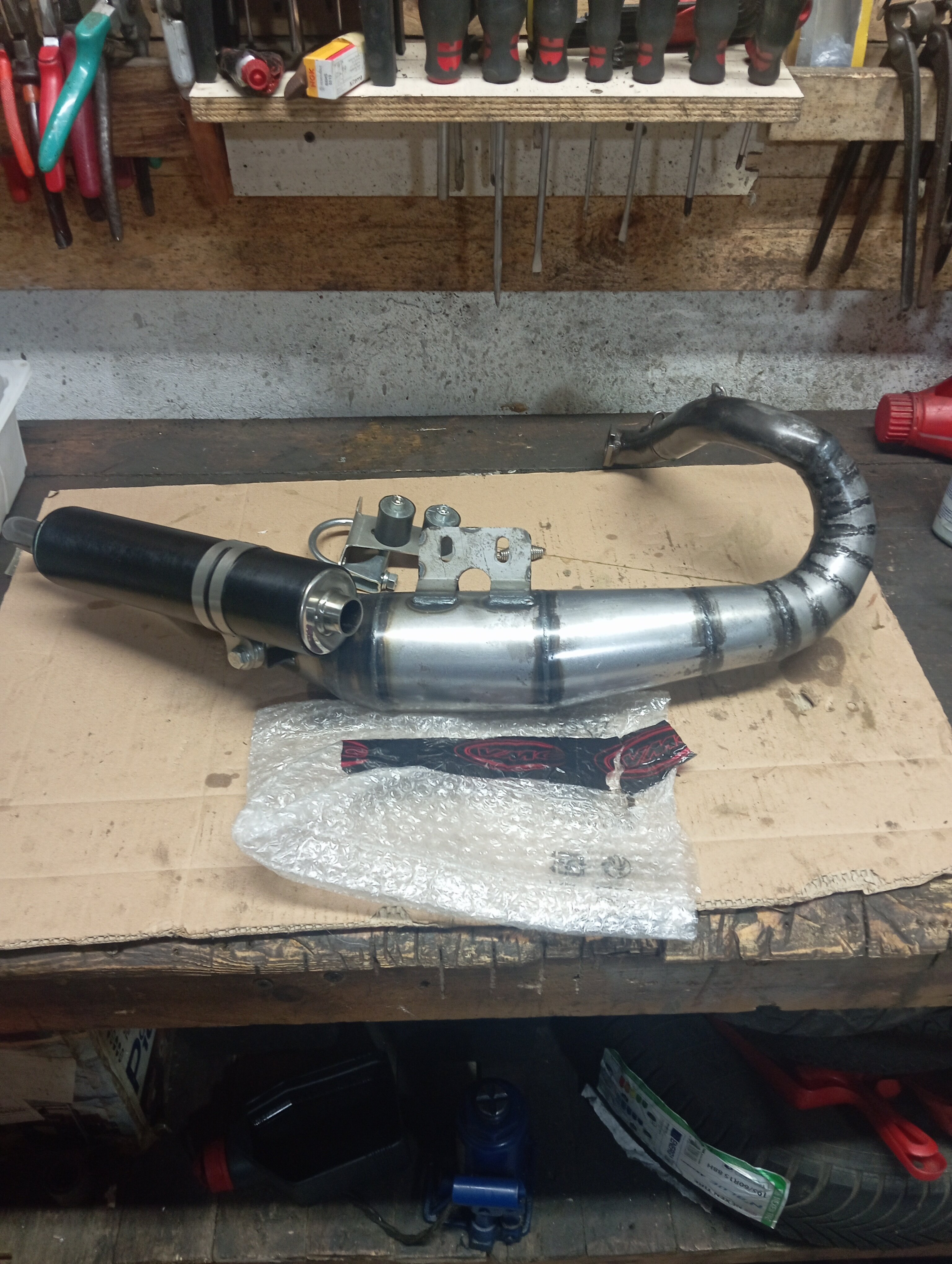

6 minuti fa, freccetta ha scritto:

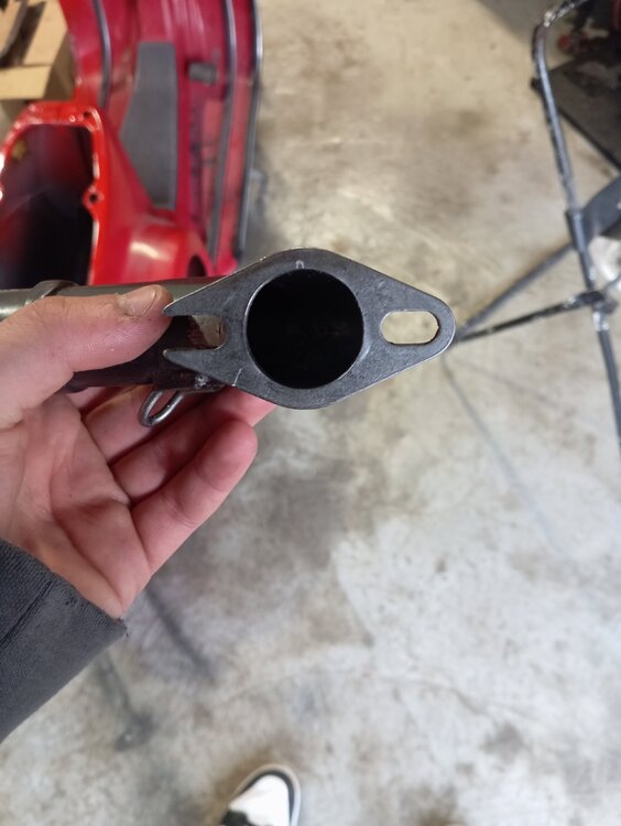

Si ne ho tre utilizzabili: proma, una barone per collettore proma e la fifty. Ecco la foto,il collettore e da 28 mm e si abbina anche a diversi corsa lunga .IMG_20250218_232107.thumb.jpg.cf0470072e2ef86545bdf9f660087b80.jpg
Puoi fare una foto in primo piano del collettore?
38 minuti fa, Bibbo Pinasco ha scritto:
Grazie, in pratica adesso viene venduto con lo stesso collettore della strike perfetto!!
Si sono le stesse marmitte la strike e rifinita un attimo meglio

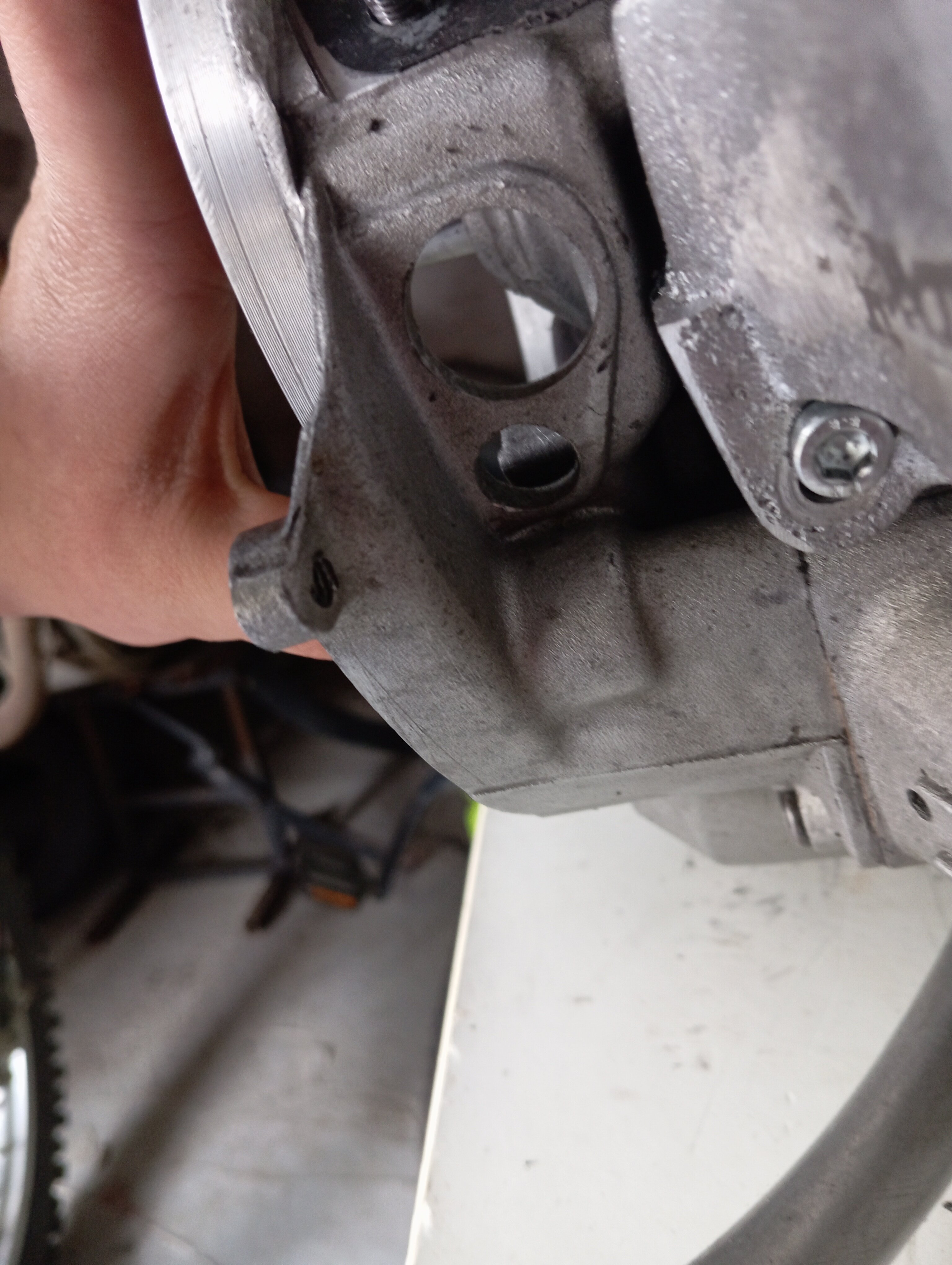

Oh…Devi passare quale che sia il filo o i fili…scegli da dove farlo passare ed è finita lì scusa.
se proprio vuoi fare un lavoro pulito, il foro che non usi lo tappi con tappino di gomma ed anche il foro dove passi i cavi meglio se ha un gommino.

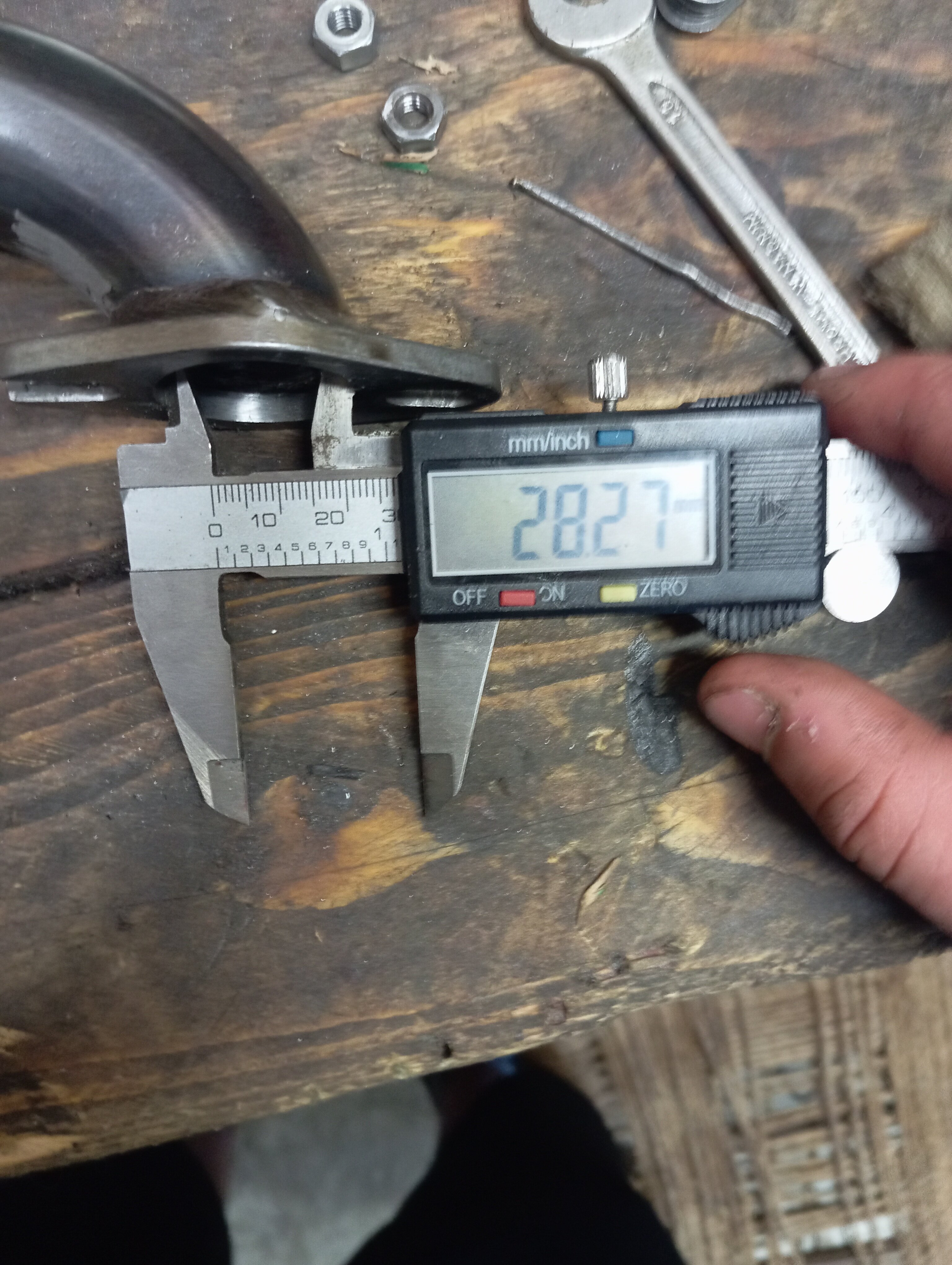

53 minuti fa, claudio7099 ha scritto:
se ha sezione rotonda probabile di si ma devi misurare il diametro del seiger che hai se corrisponde a quello di un alto 102cc
Se corrisponde e ok?, mi sa lo riordino comunque
