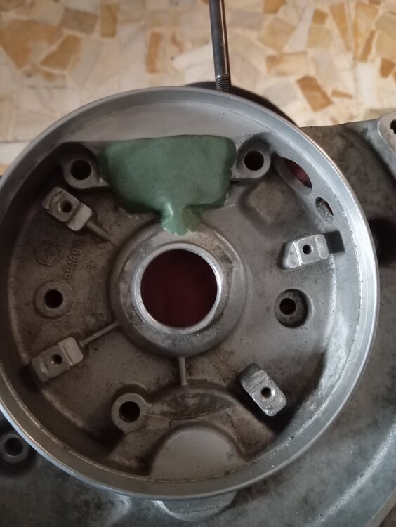

Sono tornato stuccati i carter!! Purtroppo il collettore lamellare non mi e stato consegnato quindi ci sarà sempre da attendere... però e arrivata l accensione
28 minuti fa, Turbinavespa ha scritto:
che a occhio pare “generosa”…
Vero. @freccettaMa come mai tutto quello stucco? Mi ricordo che il foro non era così gigante
Volevo essere tanto sicuro so anche io che si poteva evitare ma mi sento più sicuro ovviamente una buona parte la limero
Modificato da freccetta
Si chiaro. Ma probabilmente sarai costretto a limare anche il piatto statore.
Dalla parte interna del carter come è? Sei andato perfetto? O è rimasta una mezza gobbetta?
E rimasta una mezza gobba che limerò, si comunque taglierò il piatto statore se non riesco a farcelo stare
Che altro manca per iniziare a chiudere?
Lo statore sbatte contro lo stucco,secondo voi posso togliere un po' di stucco o taglio direttamente lo statore? E poi volevo mettere un po' di stucco per aumentare il piano di appoggio dove e fini anche se così va bene perché sono 3 mm abbondanti
Metti foto se puoi, e’ probabile tu debba fare entrambe le cose perché li di stucco ne è stato messo tanto.
Controlla col GT…se basta, va bene…perché mettere stucco poi devi spianarlo preciso che non è semplicissimo da fare con precisione…
11 minuti fa, Bibbo Pinasco ha scritto:
Bastava anche meno, comunque andrà bene lo stesso!!!
Si hai perfettamente ragione ma non ho saputo resistere😂😂, ammetto che anche meno avrebbe reso molto bene uguale

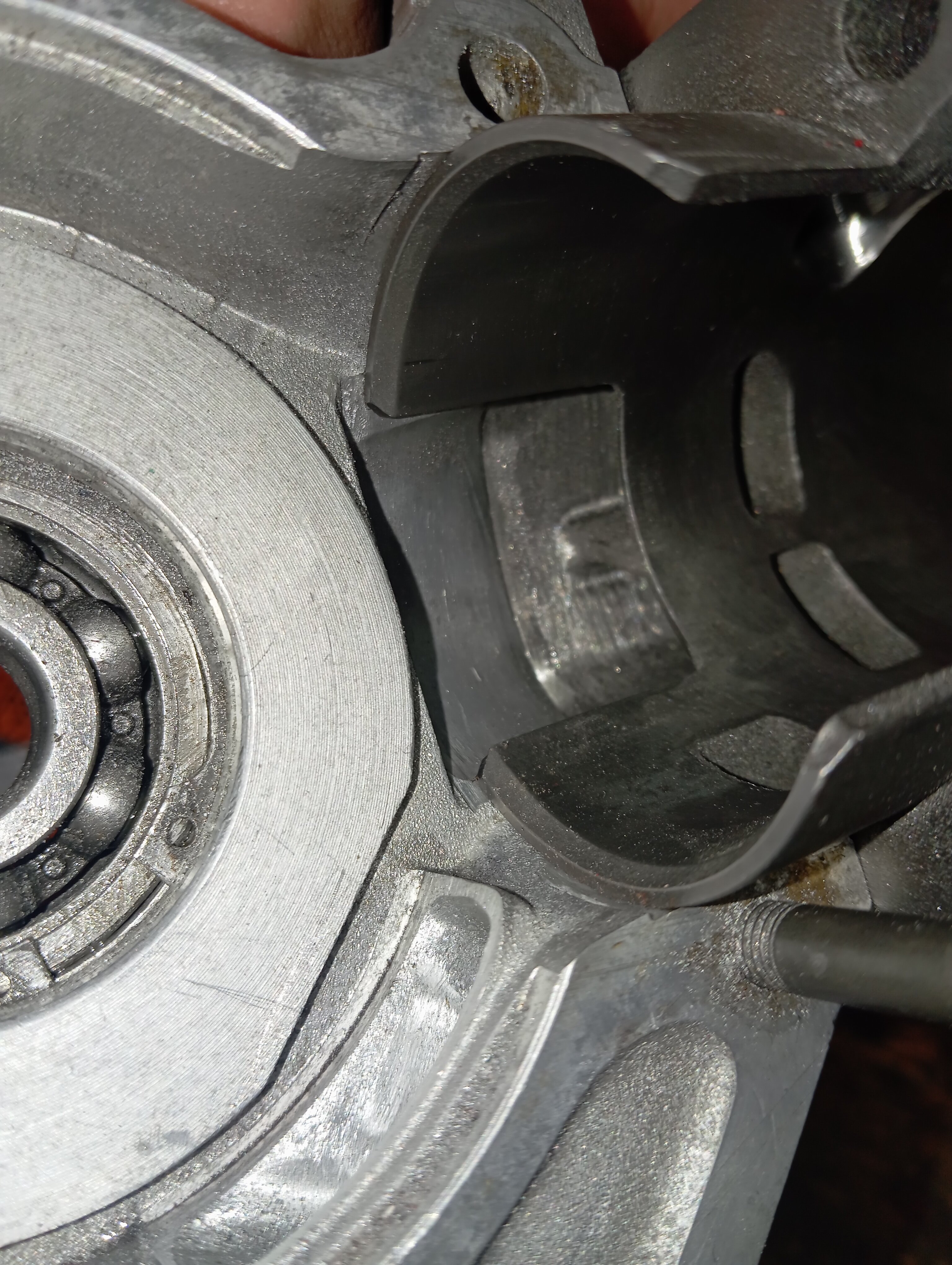

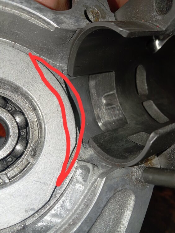

Chiedo ai più esperti. Questa parte all interno del segno rosso consigliamo di rimuoverla? Che dite? Ammorbidiamo il flusso?
17443048983661101598359230377997.thumb.jpg.5433bd299dbd8a75c920820f7fa48edc.jpg.a2c437758586e16e68f8c364d71977e1.jpg
C’è la spalla dell’albero che ruota “appoggiata” proprio lì e quindi non ci sono direzioni di flusso tali da ottenere vantaggi smussando/rimovendo.
