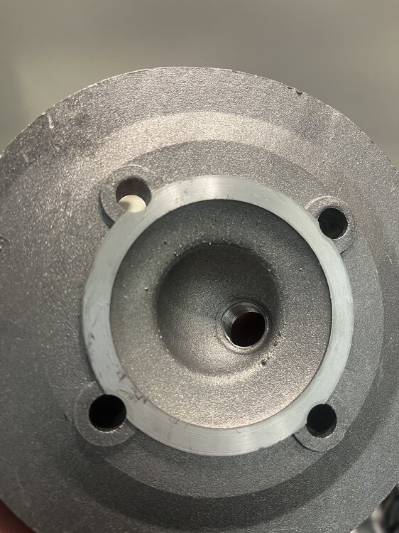

Ora non so cosa tu intenda farmi vedere con la foto, se la cupola della testa così grezza e con protuberanze, eh... DR è così, ma non credere che altri marchi più gettonati facciano tanto meglio. A volte il controllo qualità è inesistente, ho visto foto di parti nuove spedite crepate.
Come ha appena detto Turbinavespa, la lucidi e via.

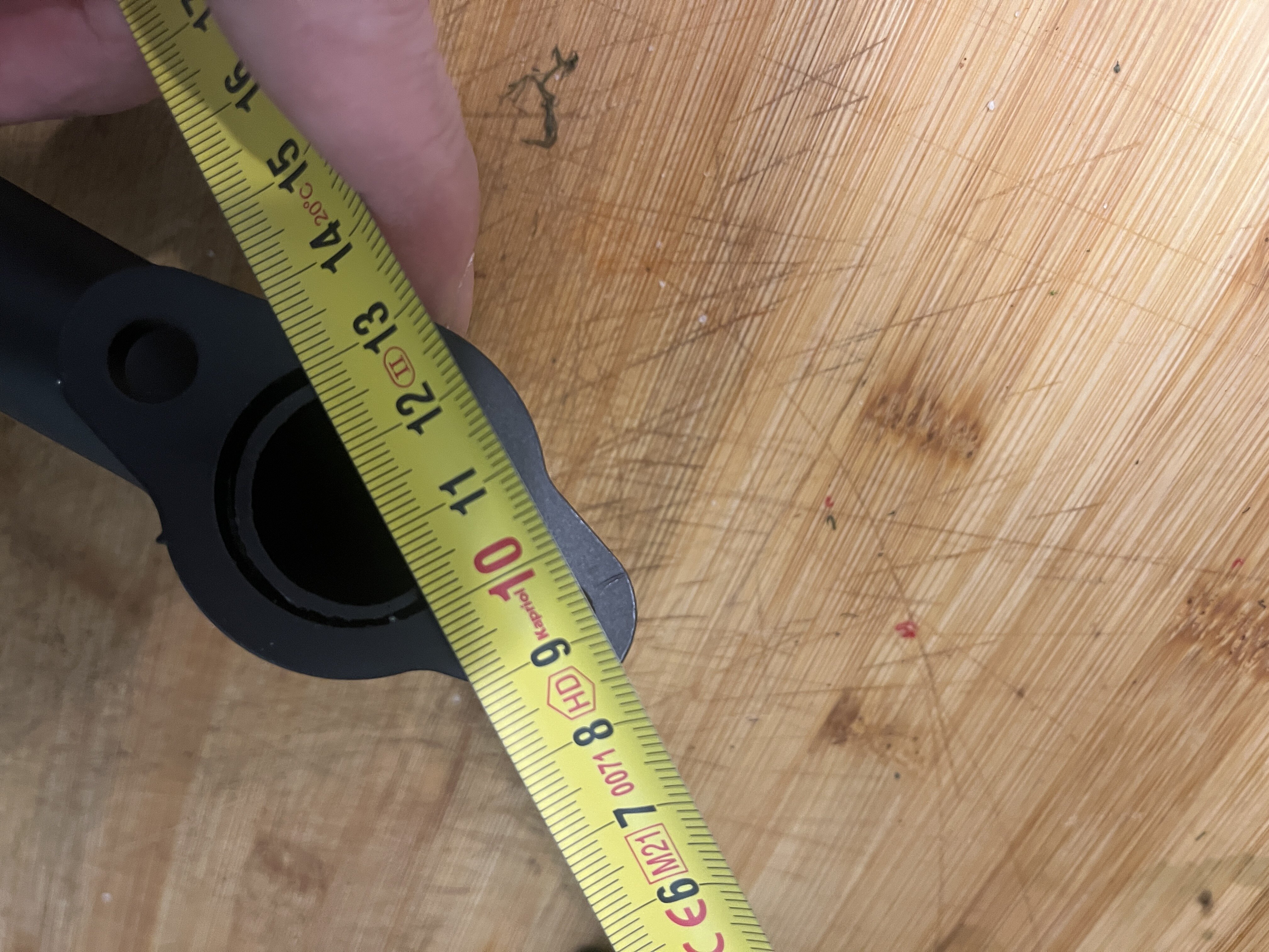

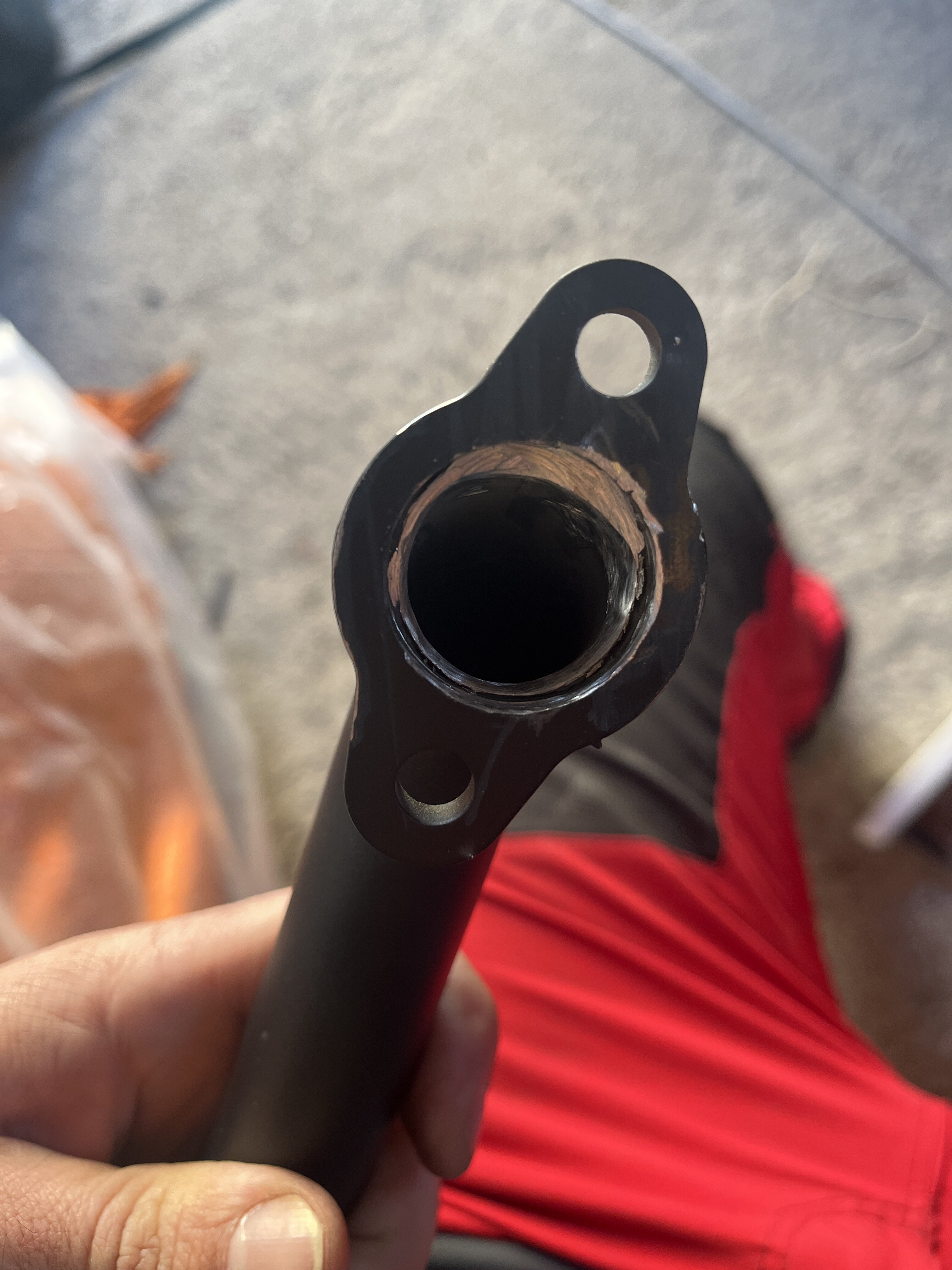

La prima cosa che ho fatto è misurare i diametri:
scarico cilindro 27
tubo collettore siluro faco 24, solo il tubo perché la flangia è circa 30..
Stavo pensando di limare via con il dremel il tubo per raccordarlo alla flangia tanto dietro c’è la saldatura che dovrebbe tenere e pareggiare tutto.
è una buona idea?
Oppure provo a vedere il collettore della siluro vecchia comè. Se è fatto meglio di questo rimonto quello sempre pareggiando con lo scarico cilindro
32 minuti fa, Andreazucca ha scritto:
è una buona idea?
Assolutamente si. Tanto quel tubo dovrebbe essere saldato esternamente in prossimità della flangia di accoppiaggio…leva leva tutta quella roba…chiaramente produzione low cost…

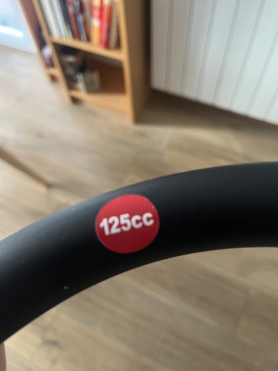

Se hai preso la faco racing ha un attacco diverso alla pancia rispetto alla sito, non sono intercambiabili i due collettori.
elimina quel tubo diametro 24 li all’imbocco e se dici la flangia e a 30mm puoi fare lo scarico del GT a 28-29mm

45 minuti fa, claudio7099 ha scritto:
ma è la faco per 50 o125cc
C’è un adesivo piccolo rotondo rosso con scritto 125 sul collettore, ho avuto anche io il dubbio..

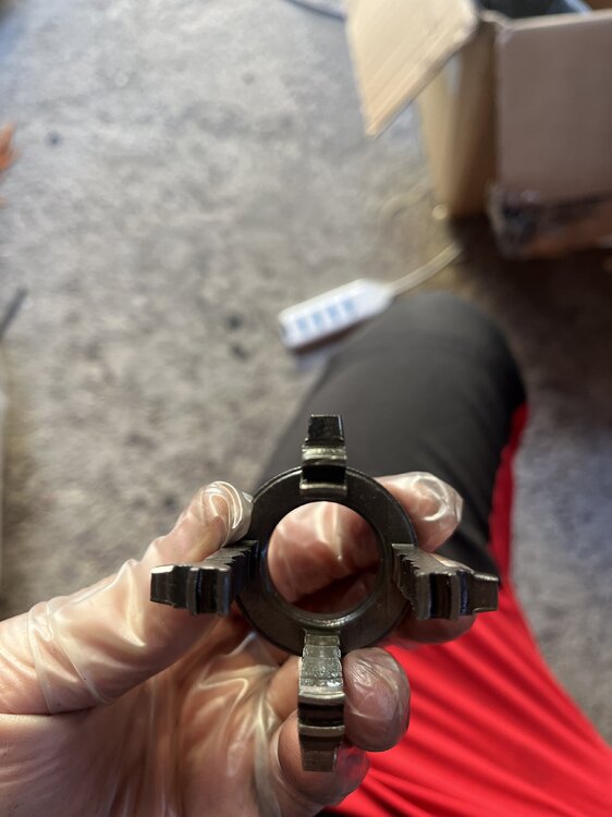

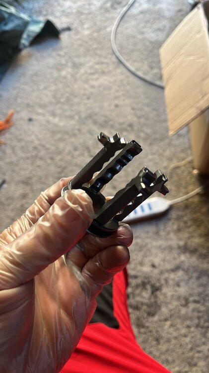

Ciao, Ieri pomeriggio ho smontato tutto il cambio, compresa la crociera che volevo cambiare, avete consigli? secondo voi com’è messa sbaglio a cambiarla? (allego foto). Pulito tutto rimontato e controllato il gioco sono a 0,55, un po’ troppo Il gioco deve essere compreso da 0,2 a 0,4 mi confermate?

17 minuti fa, StefanoFeltrin ha scritto:
Crociera da buttare, il cambio chiudilo più stretto di 0.2, io farei 0.1
suggerisco impiego di crociera faio o bfa. Cosi non dovrai riaprire più per problemi alla crociera.

non si vedono bene dalle foto che hai fatto  i 4 rebbi della crocera vecchia, comunque è buona norma cambiarla quando si rifà il motore.
ingranaggi cambio a pacco a 0.2mm…0.55mm decisamente troppi…prenditi un paio di rasamenti ed aggiustalo…controllando bene che le battute della crociera siano allineate con quelli degli ingranaggi per decidere se mettere rasamento più spesso sotto la prima o sopra la quarta.

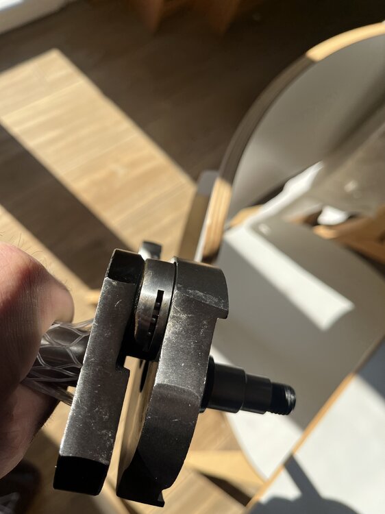

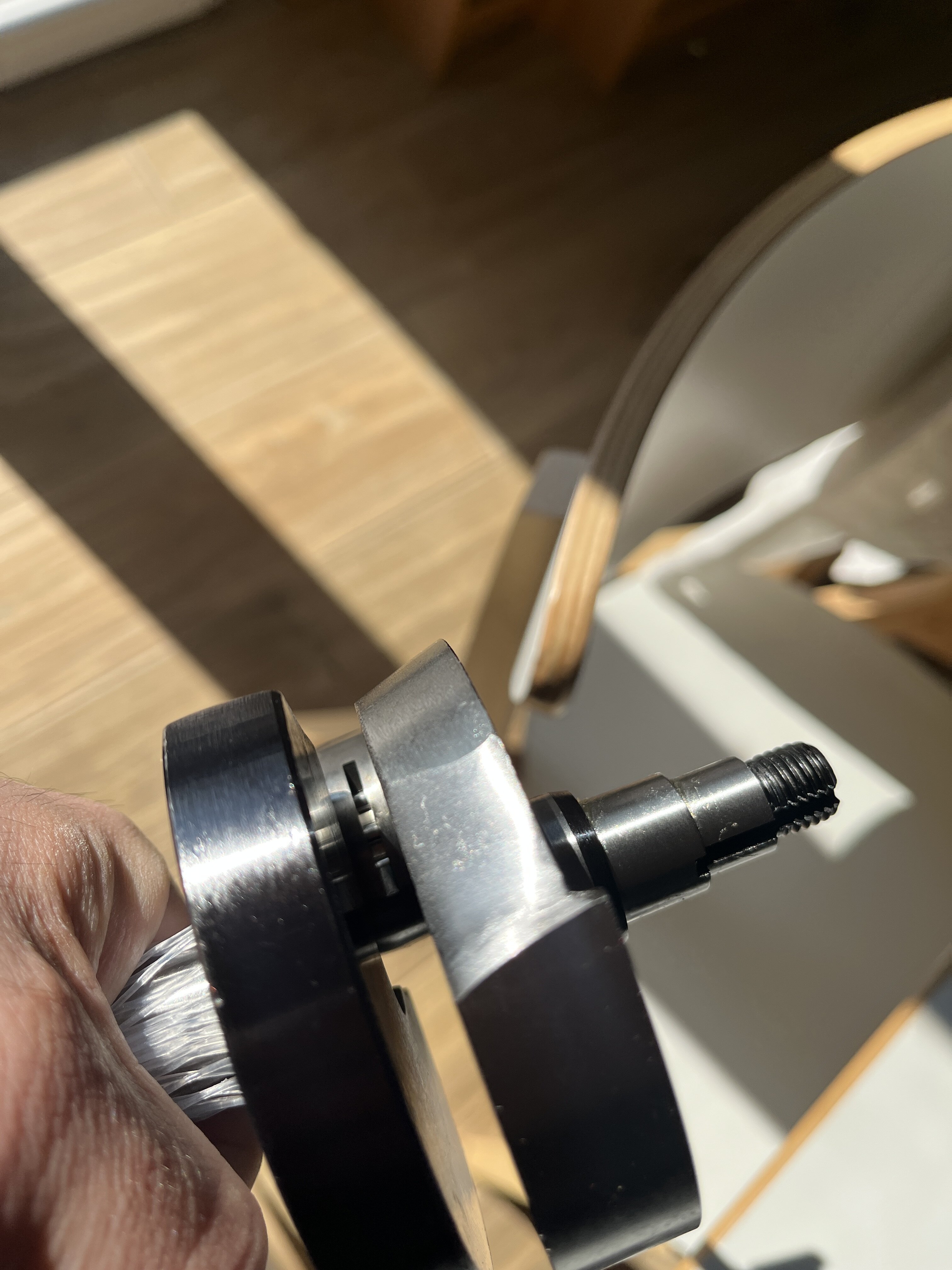

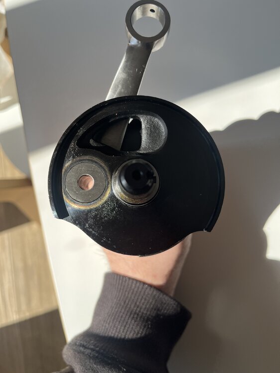

Ciao, oggi mi è arrivato albero e accensione. Vi metto le foto della spalla dell’albero tagliata, mi sembra diversa rispetto alle altre sopratutto come finitura. È un albero Mazzucchelli amt186. L’ho comprato perché mi è stato consigliato ds un ragazzo del vespa club perché dice che come rms è stato anticipato in funzione di montare un 130 ma di qualità maggiore. voi cosa ne pensate?
Ma e’ nuovo oppure usato/modificato?
Se e’ stato modificato per montare su 130 (quale 130? che ce ne sono millanta e non hanno tutti le stesse fasi), quindi che fasi ha?
Se è nuovo/di scatola, ha meno fase di un RMS…stara’ sui 105 di anticipo e 40-45 ritardo (rms intorno a 120/50).
che la qualità mazzucca sia maggiore di rms e’ tutto da vedere…io direi che siamo lì (anche come fascia di prezzo).
È nuovo, lui ha un 130 dr, come il mio. Chiedo per avere un’altro parere.. chiaramente non sto cercando il meglio del Racing. Come ti dicevo il mio motore deve essere solido da turismo con un po’ di brio.
