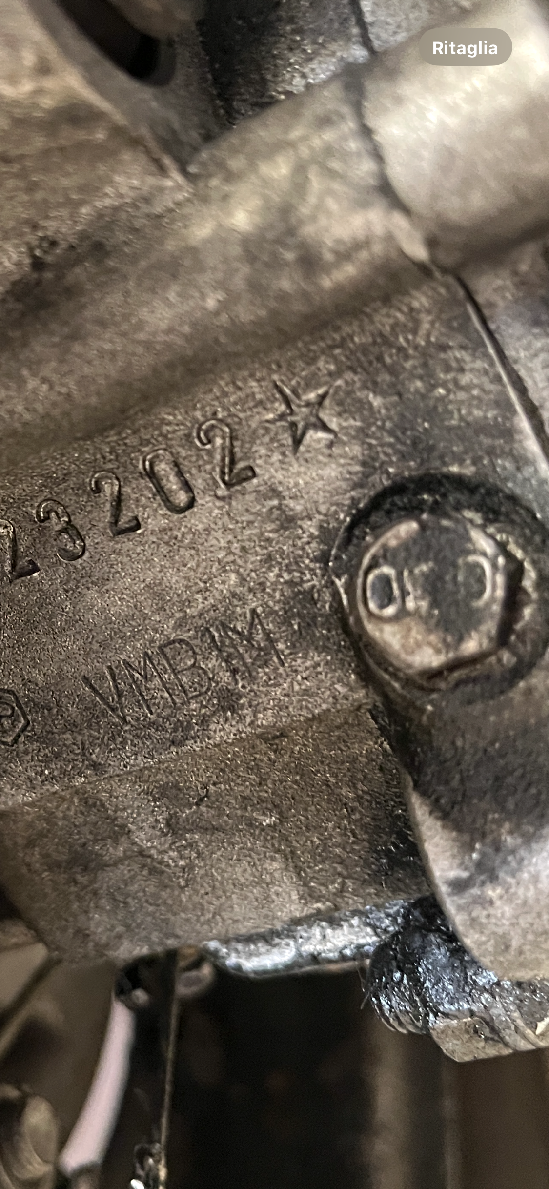

Oggi sono andato a dare un occhio zoppicando (ho rotto il crociato) e ho guardato le sigle del motore e ho scoperto che è un banco et3 VMB1M..
se non sbaglio era già elettronica senza puntine.. mi sa che  lascio perdere la vmc e risparmio qualcosina. Voi che ne dite? @claudio7099. @Turbinavespa
Sicuro hai l'accensione et3? Mica è stata sostituita con una a puntine?
Io lascerei quella della et3 nel caso. Unico neo, un po' pesantuccia...
Oh no mi spent ace per il ginocchio.
confermo quello e’ blocco elettronico non a puntine…foto del volano rivela l’arcano…se c’è scritto Ducati elettrotecnica sulla parte davanti e’ accensione ET3.
dovresti anche vedere una centralina diversa (blu) che una “semplice” bobina AT all’esterno.
Unico difetto….volano più pesante mai prodotto 3kg che sono veramente esagerati…costa 150€ ma ci si può montare volano BGM da 1.5kg (questo leggero…dovevano farlo 1.7-1.8) sullo statore et3 + regolatori tensione da aggiungere

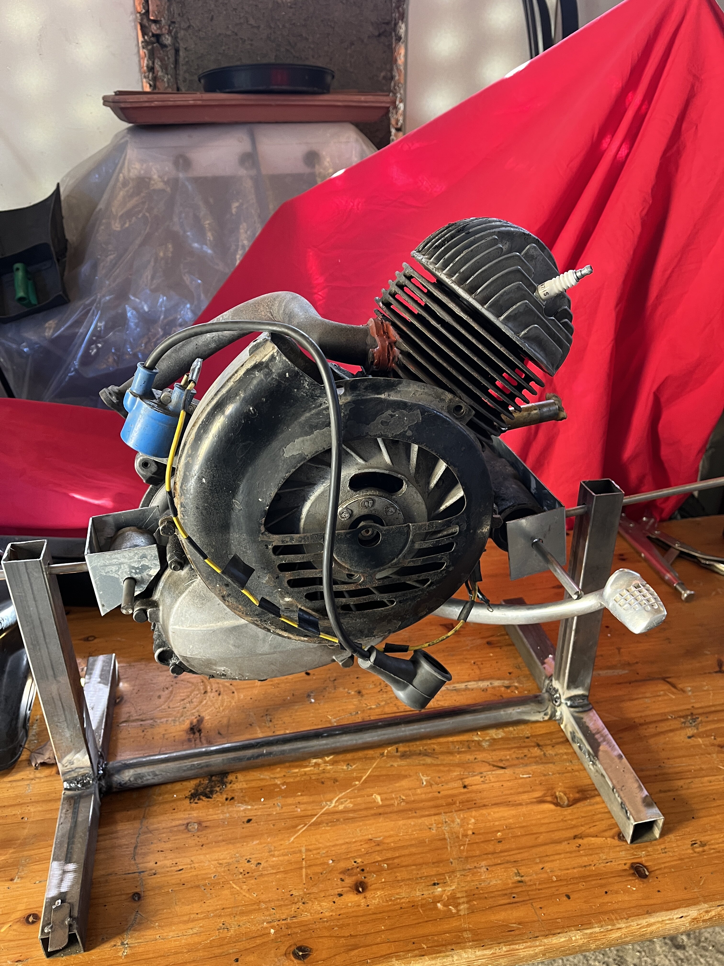

Manda una foto della centralina. Come dice turbina è giusto, ma la bobina può essere pure nera oltre che blu.
Ciao a tutti, sono riuscito a smontare il banco stamattina e  ho scoperto (previa telefonata dopo quello che ho visto)  che il vecchio proprietario non solo non l’ha tenuta ferma in garage 16 anni ma ha fatto fare delle modifiche al nipote che si intende di vespe….
ora le immagini che seguono possono turbare parecchio quindi pensateci prima di guardarle.

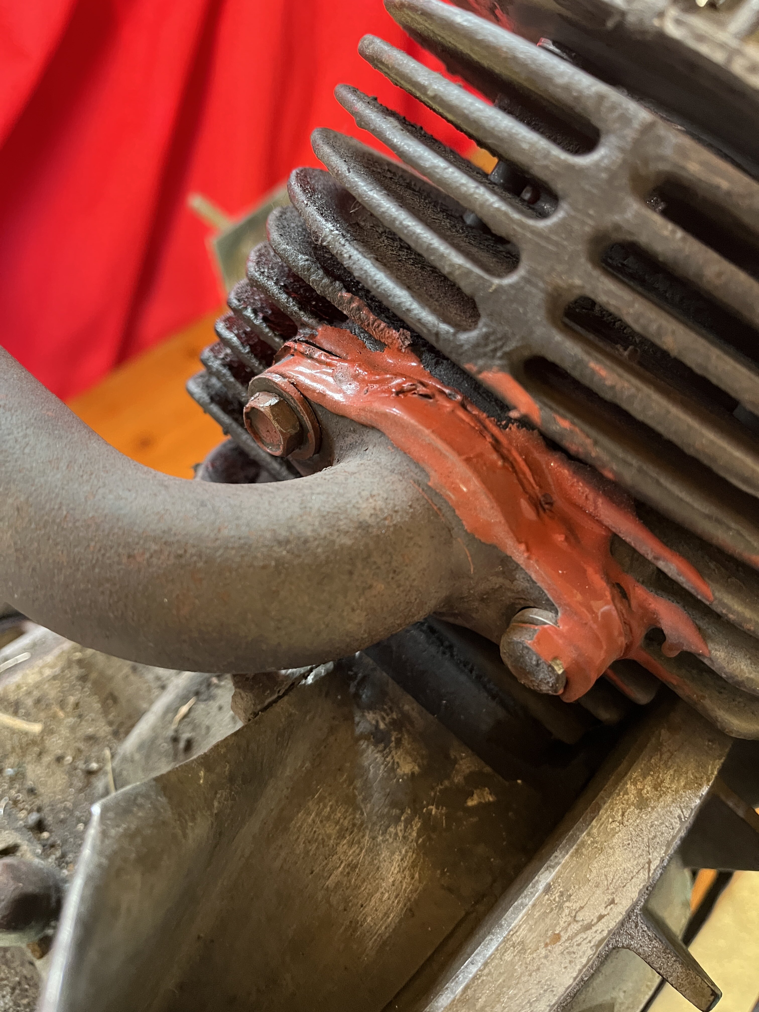

il tipo è un gran fan della pasta rossa..

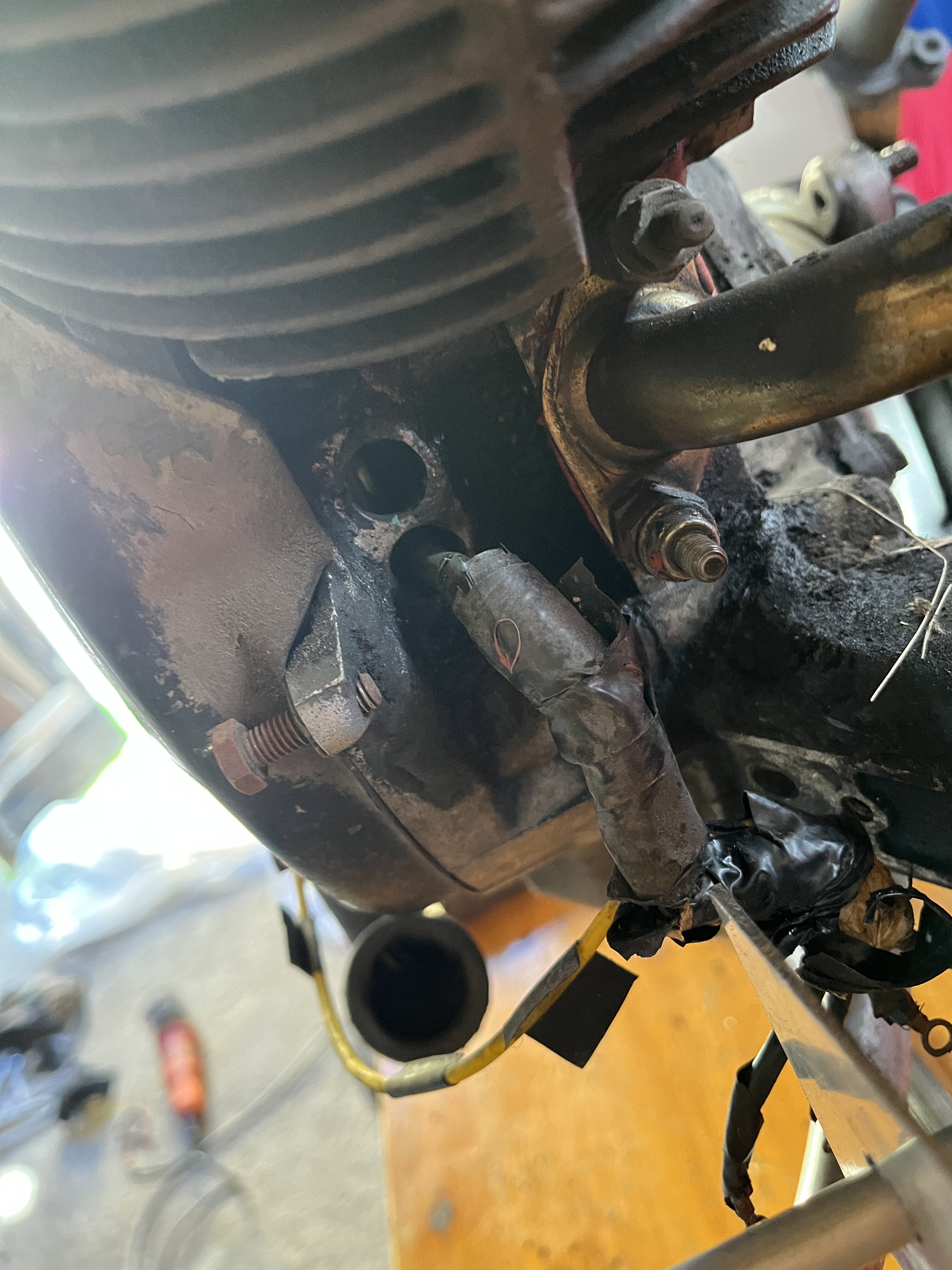

non ha messo la guarnizione dei fili dell’accensione

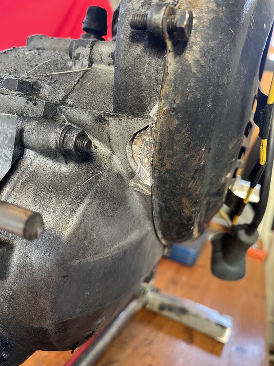

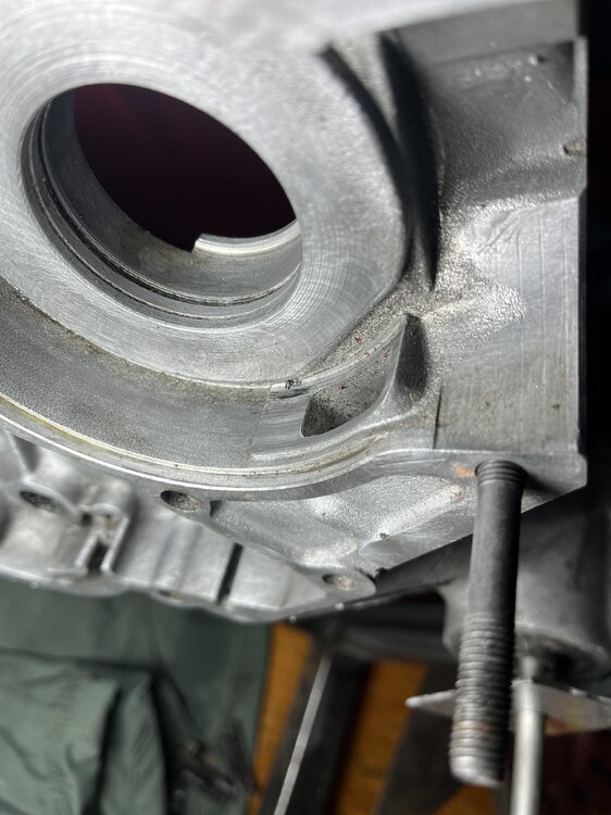

il carter è crepato lato volano per fortuna niente di strutturale.

viteria si da riguardare e cambiare.

Secondo te il pezzo di carter mancante dove c’è la ventola si può riportare con lo stucco? Non l’ho mai fatto ma secondo me è un punto talmente sottile che non reggerebbe con le vibrazioni

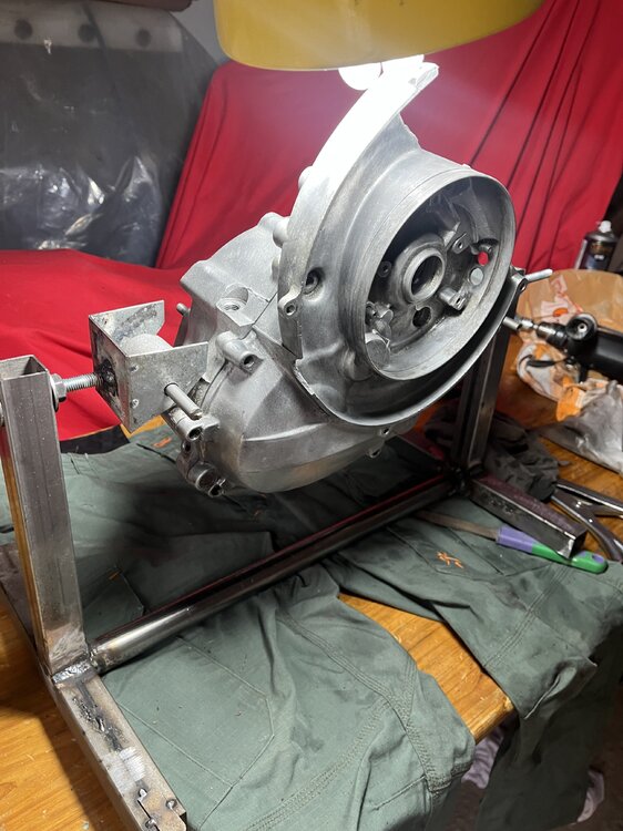

ciao a tutti, oggi ho messo delle foto in un altro post...sono una sega con computer e telefono 🤪 comunque ho avuto un po di libertà per smontare il motore e vi metto delle foto per farvi cosa ho trovato.
Alla fine è saltato fuori che non era il mio motore, anche perche mi ricordavo benissimo che una delle cose che avevo fatto era verniciare il copriventola....cooomunque ho trovato un problema:

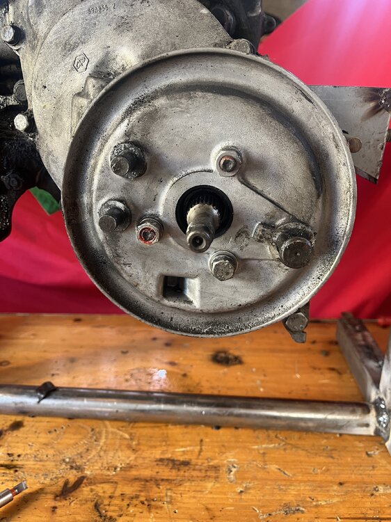

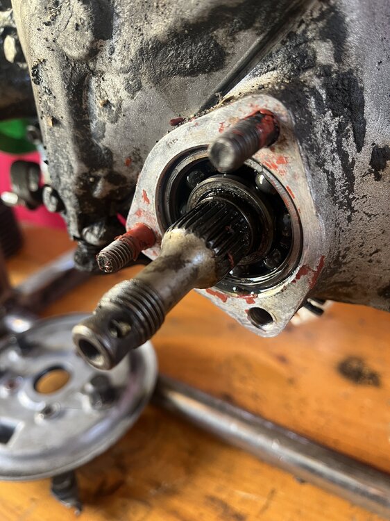

dei 3 progionieri del carter ruota, uno era a vite 🤐, tralaltro spanata. Secodo voi è meglio usare la tecnica filetto riportato (helicoil) o allagare e ingrandire il prigioniero?
i prigionieri del collettore sono molto piu lunghi del normale, cosa avrebbe potuto montare come collettore? l'ingresso non è stato lavorato o toccato. purtroppo non ho fatto la foto se riesco la metto domani

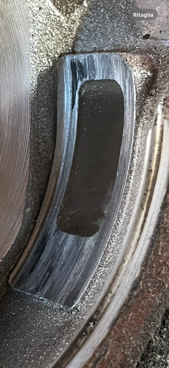

vi metto anche una foto della valvola carter, come vi sembra?
grazie @Turbinavespa per le risposte che mi hai dato sull'altra discussione. il pezzo che manca dal carter (foto) pensavo di farlo saldare se mi costa poco oppure provare con lo stucco, ho paura che sia poco il lembo di carter per aggrapparsi bene e mi preoccupa se dovesse staccarsi poi un domani. valuto e vi aggiorno
Assolutamente Helicoil e nuovo prigioniero standard.
In un mondo meccanico perfetto tutti fori filettati dovrebbero essere con helicoil (noi sulle turbine non lo facciamo sul nuovo perché costa ma lo offriamo come pacchetto upgrade alle revisioni 🫢). sulla vespa anche i fori per il bulloni del carterino frizione sarebbero da “helicoilizzare”.
per il pezzo di carter mancante…non so se lo stucco regge lì…le geometrie non aiutano…soluzione migliore rimane saldatura…se troppo costosa per te, basta veramente un lamierino di alluminio sagomato tenuto lì da due bulloni/dadi M2/M3…esteticamente non il massimo ma funzionale.

Valvola passandoci col dito come e’, liscia?  Sono macchie/striature quelle nerastre o graffi? Valvola che sembra mai toccata (e anche non di quelle piccole…la hai misurata?).
se sono macchie molto bene, se sono graffi, molto male…

la valvola mi sembrava liscia al tatto, quelle scure sono macchie credo domani indago meglio

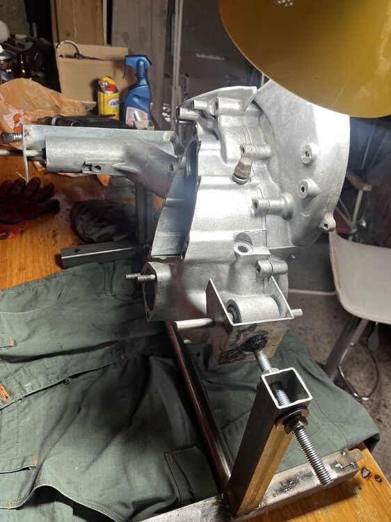

Oggi pulizia carter, ho fatto una prima passata con benzina poi fulcron e tante avemaria. Non è niente male. Non so come togliere la corona del cuscinetto rimasta in sede, credo che cercherò un estrattore. La valvola era sporca ma liscia al tatto, qualche righina.
Adesso ripasso con il dremel nei punti più infimi da raggiungere ed è pulito
