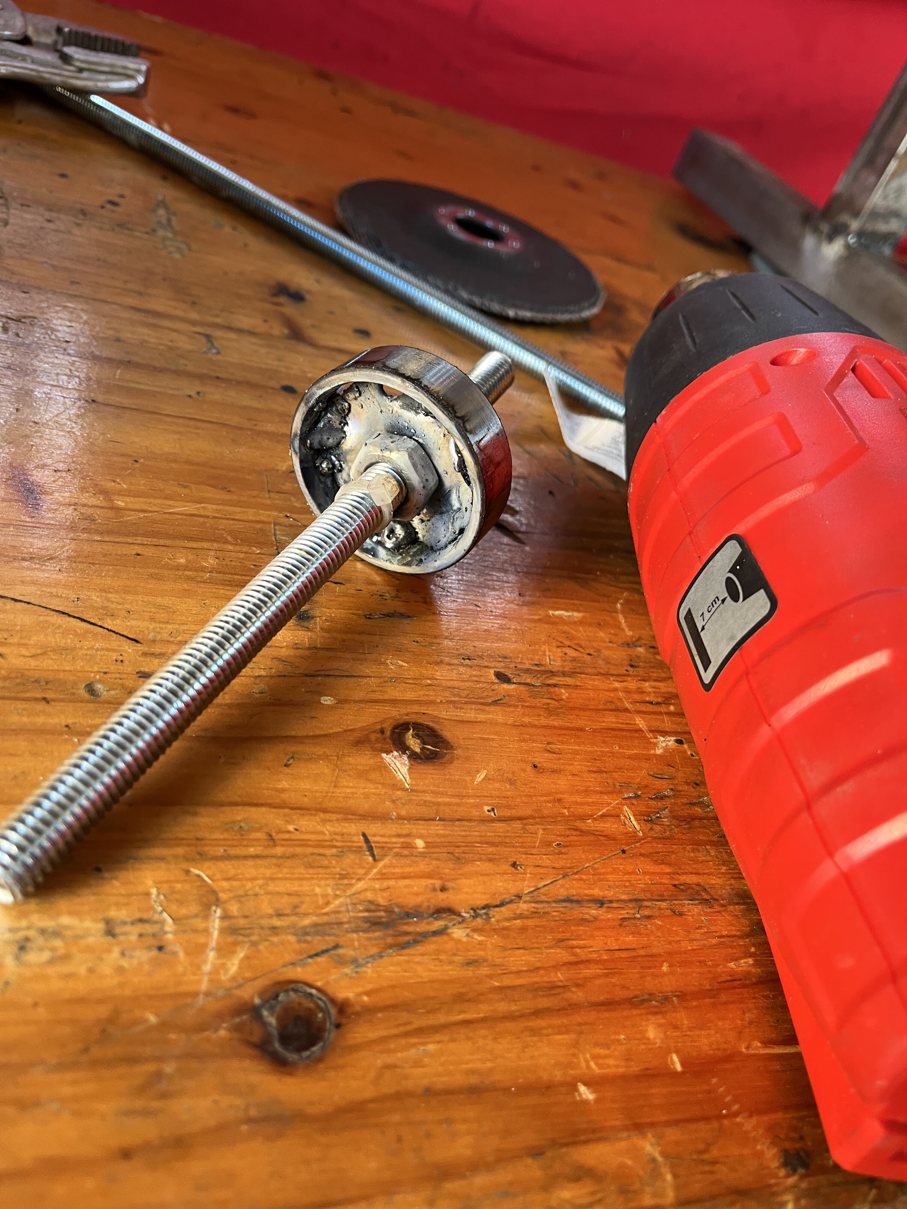

Non so come togliere la corona del cuscinetto rimasta in sede
Se ti dice bene basta scaldare carter lato volano. altrimenti, con molta attenzione per non rovinare la sede, visto che hai il dremel, lo “distruggi “ con fresino/molettina
Hai fatto un lavoro eccellente
Per togliere la corona, di solito saldo una rondella con diametro simile e poi con un punzone e qualche martellata, la spingo fuori (previo riscaldamento carter)
Che componenti hai trovato alla fine? Cilindro campana e così via come sono messi? La valvola, mi pare ancora buona
anche io ci avevo pensato ieri poi avevo paura di rovinare il carter..
Oggi ci ho provato ascoltando il tuo consiglio. uscito in un attimo. Grazie mille.

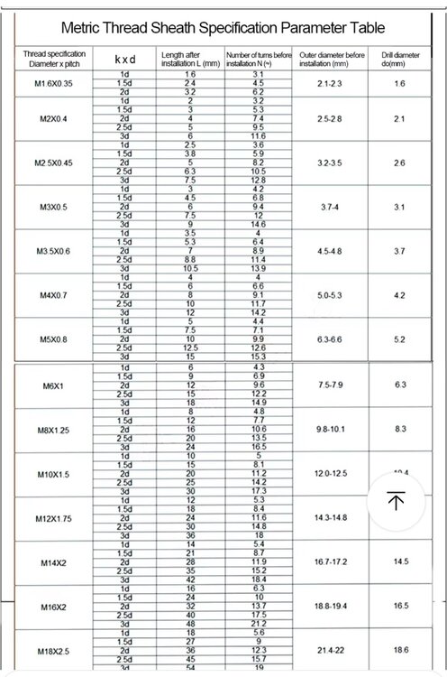

Devo capire quali helicoil usare, più che altro quanto sono lunghi? Il Prigioniero si avvita dalla parte più lunga e entra circa 2 cm a occhio (devo misurare) che misura di inserto dovrei usare secondo te?
E’ tutto normato, lunghezza filetto helicoil quella è per ogni M6-7-8…il kit viene con istruzioni ed è facile da usare, unica accortezza e’ forare diritto.

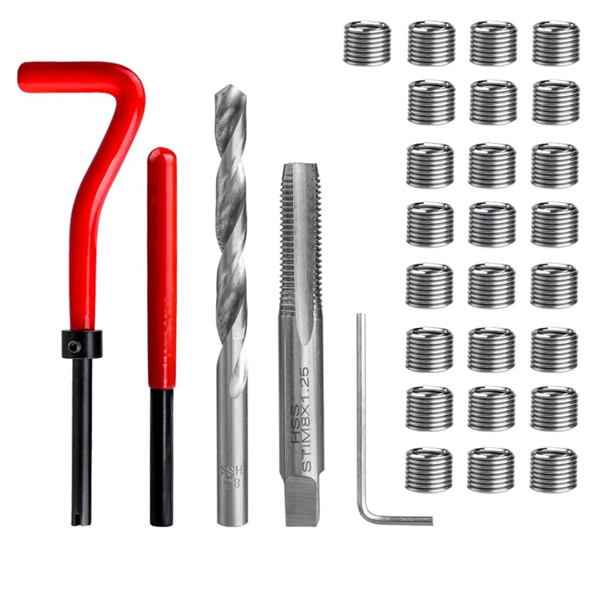

Ho preso questo kit su Amazon ma gli elicoid sono troppo corti in dotazione, però punta e maschio li ho usati
conto 8 filetti, non sono abbastanza?

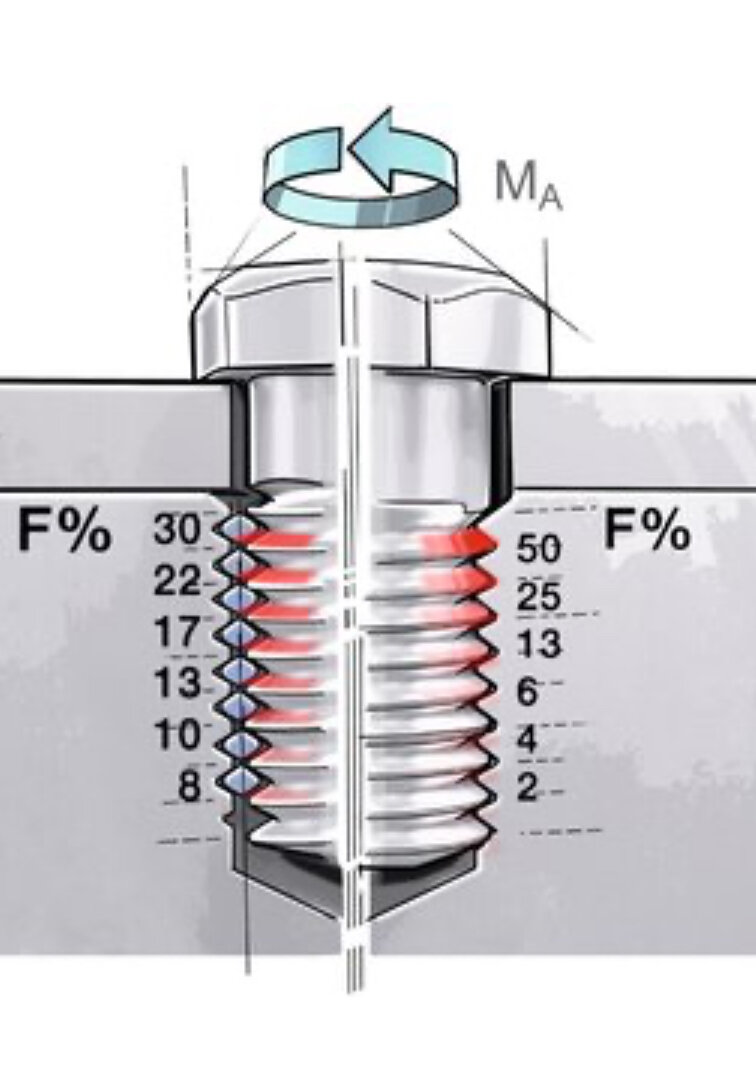

Il primo filetto è quello che da solo si prende 1/3 di tutto il carico, ed il numero di filetti in presa deve stare tra 6 e 10…perché tanto non è che più filetti in presa = più resistenza, anzi, quando il numero di filetti in presa e’ oltre 10 c’è il rischio di “jamming” per troppe interferenze

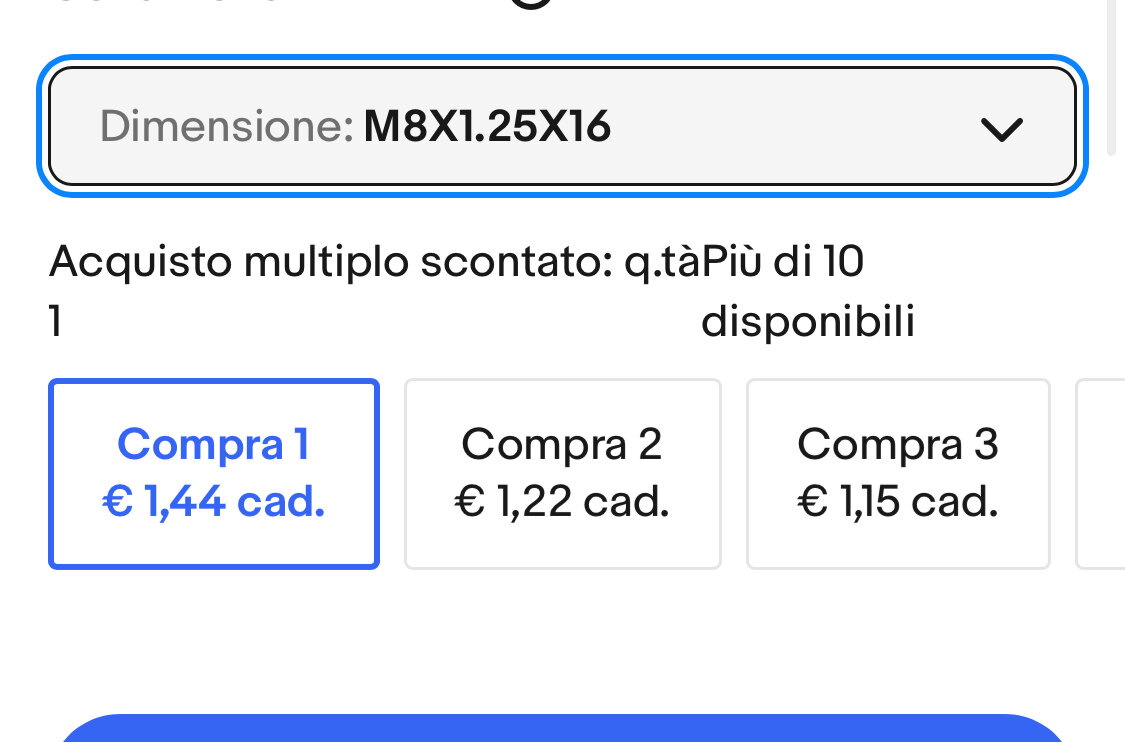

Questo era il mio dubbio infatti, il Foro del prigioniero è profondo circa 23 mm.
Prima di prendere il kit voglio essere sicuro che quella lunghezza va bene altrimenti @DoubleG ti chiedo se mi puoi spedire (a pagamento ovviamente) un paio di helicoil più lunghi,  oppure li cerco su internet.
volevo portare il carter da un meccanico per evitare di comprare kit più eventuali helicoil più lunghi e usarli solo una/due volte..
In questo momento, DoubleG ha scritto:
Al momento non ne ho disponibili, mi spiace.
Li trovi facilmente anche su Ebay.

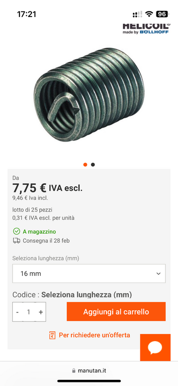

Ho fatto una breve ricerca e c’è il mondo.. ho trovato questi lunghi 16mm

Interessante anche la foto che fa vedere la distribuzione dei carichi. Il primo filetto come dice turbina si prende un terzo del carico ma qui in tutto sono 9 e non 8.
sono molto indeciso sulla tenuta, di mia natura sono un preciso cagacazzo 🤣 ma se mi dite che bastano 8 filetti (come quello di Amazon per intenderci) procedo così
Modificato da Andreazucca
Tra 6 e 10 filetti in presa, con i primi tre che in pratica fanno tutto il lavoro.
piu di 10 filetti in presa non serve a niente.
Gli helicoil più lunghi servono per bullonatura non filettata sotto la testa, che non è il caso dei prigionieri.
