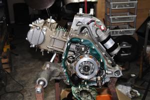

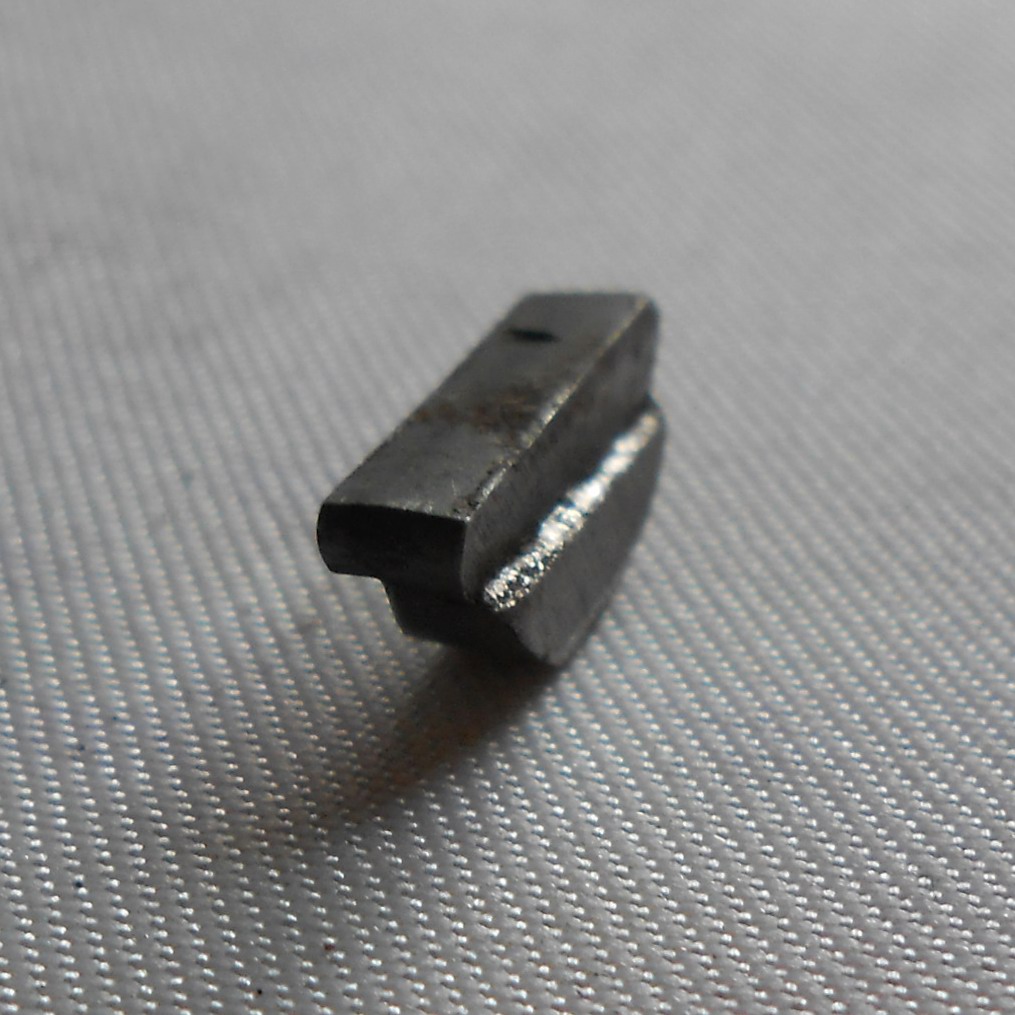

questo nella foto e 150 o 200?? per informazione vi dico che in India la Star 2 tempi non la vendono e' solo per export.... L,anno scorso volevo comprarmene una in India dove gia da 18 anni posseggo una LML Select II 150  2 tempi che ha fatto 50000km senza mai problemi, grande moto molto meglio della mia PX150 a  disco 2005 che e fatta con materiali scadenti (comprata nuova spacco'  subito l'ingranaggio del motorino d'avviamento, dopo pochi mesi si e spaccato di nuovo. a tremila kilometri grippo" e dopo che ci misi un polini grippo dopo altri 1800km, a 60kmh........ in piu trovai montato dalla casa originale una chiavetta sul volano di quelle disassate e l,anticipo regolato sbagliato...ma non avevo pensato a controllare anticipo e chiavetta visto che l,avevo comprata nuova di zecca... mai avuto vespa peggiore nella mia vita.... e considerate che la prima vespa l,ho avuta nel '68 che avevo 15 anni, e adesso ne ho 21 di vespe. Confrontando il volano di questa px con quello di una vecchia px la qualita del materiale e scadente e non ha mai funzionato bene tanto che l'ho cambiato con uno del 200 arcobaleno. Mi ha talmente rotto i marroni che non la uso quasi mai e a tutt'oggi ha solo 7000km percorsi.Vi ho detto questo visto che parlavate della qualita piaggio sui nuovi PX..... In India al momento mi sembra se non erro che vendono solo un modello 4 tempi ma non il 200. Sapevate poi che le star 2 e 4 tempi le fanno anche in thailandia?? ma con un nome diverso e fabbricate in thailandia dove costano anche care..piu che in italia in India invece la LML costa nuova un migliaio di euro.....in ogni caso e sbagliato considerare la LML una imitazione perche fu fatta su licenza in partnership con la Piaggio (guardate in basso a destra sulla brochure della Star in allegato e notate lo stemma e la scritta Piaggio...)
magari qualcuno ha idea come mai su un motore nuovo trovai la chiavetta disassata che e nella foto??? Tra l'altro non credo che nel 2005 la DRT facesse tale chiavetta...qualcuno lo sa??) per me e rimasta una domanda senza risposta.......e poi specifico visto che ho scritto male che 21 sono le vespe che posseggo e non i miei anni.....PURTROPPO :fiu

Si penso anche io che sia andata come dice Dario. Schiavettata violenta sfiorata per poco.

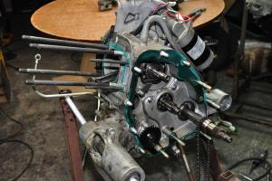

Mega, grazie. Belle foto.

Di niente MK1, quella chiavetta è cosi  , una volta ne avevo una le vendono per cambiare un poco l'anticipo  quando lo statore è fisso e non si può spostare.
Le foto sono di un motore 200 4 T

no dico, hai visto che razza di impostazione c'ha sto 4t? altroc he px 2t, primaria tipo small = seria, cilindro inclinato come 2t, motore creato sulla solhouette del 2t, io dico una cosa, chapeau alla lml
preferisco il 2t però non dimenticare Grey cosa ha detto.....
anch'io dico grazie delle foto Mega, sempre interessante scoprire queste particolarità tecniche
