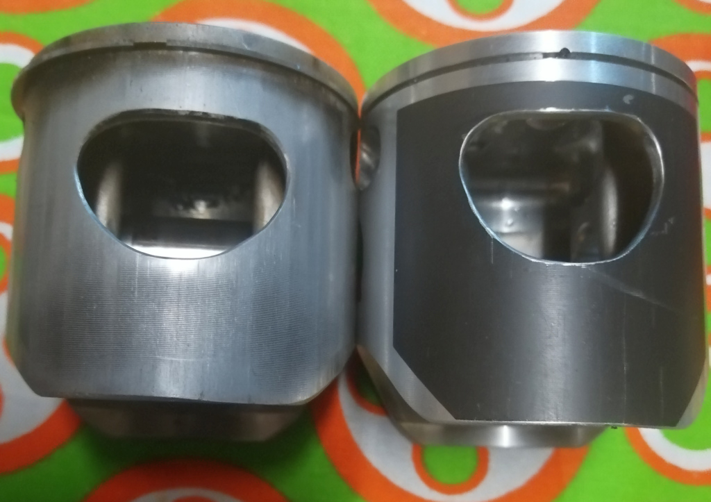

Allora no dai siamo seri. Facciamo un passo indietro. Il mio nuovo pistone vmc secondo voi è forgiato o no?
6 minuti fa, DoubleG ha scritto:
...mal che vada, griiipppp🤣
Non deve grippare 🤪
Stasera gli do una bottarella allo scarico e domani lo lavo e misuro le fasi e lo squishhhhhhh
per me no
Sia Polinazzo che Kappa58 hanno pistoni di fusione in alluminio ad alto tenore di silicio.
Il buono è che il silicio diminuisce di un bel po’ la dilatazione termica (e costa meno al produttore).
i forgiati hanno resistenza meccanica superiore (per via della compressione impressa dalla forgiatura) e costo di produzione superiore (un buon 70-80% in più se non addirittura il doppio), a fronte di dilatazione termica più pronunciata (infatti i forgiati di solito stanno a tolleranze più lasche nel cilindro rispetto a quelli di fusione).
la diferenza sostanziale è che i pistoni polini di solito sono fusi in terra e poi lavorati ,invece i vmc visti i segni dei tamponi credo siano stampati in pressofusione ,non ci metto la mano sul fuoco però😂

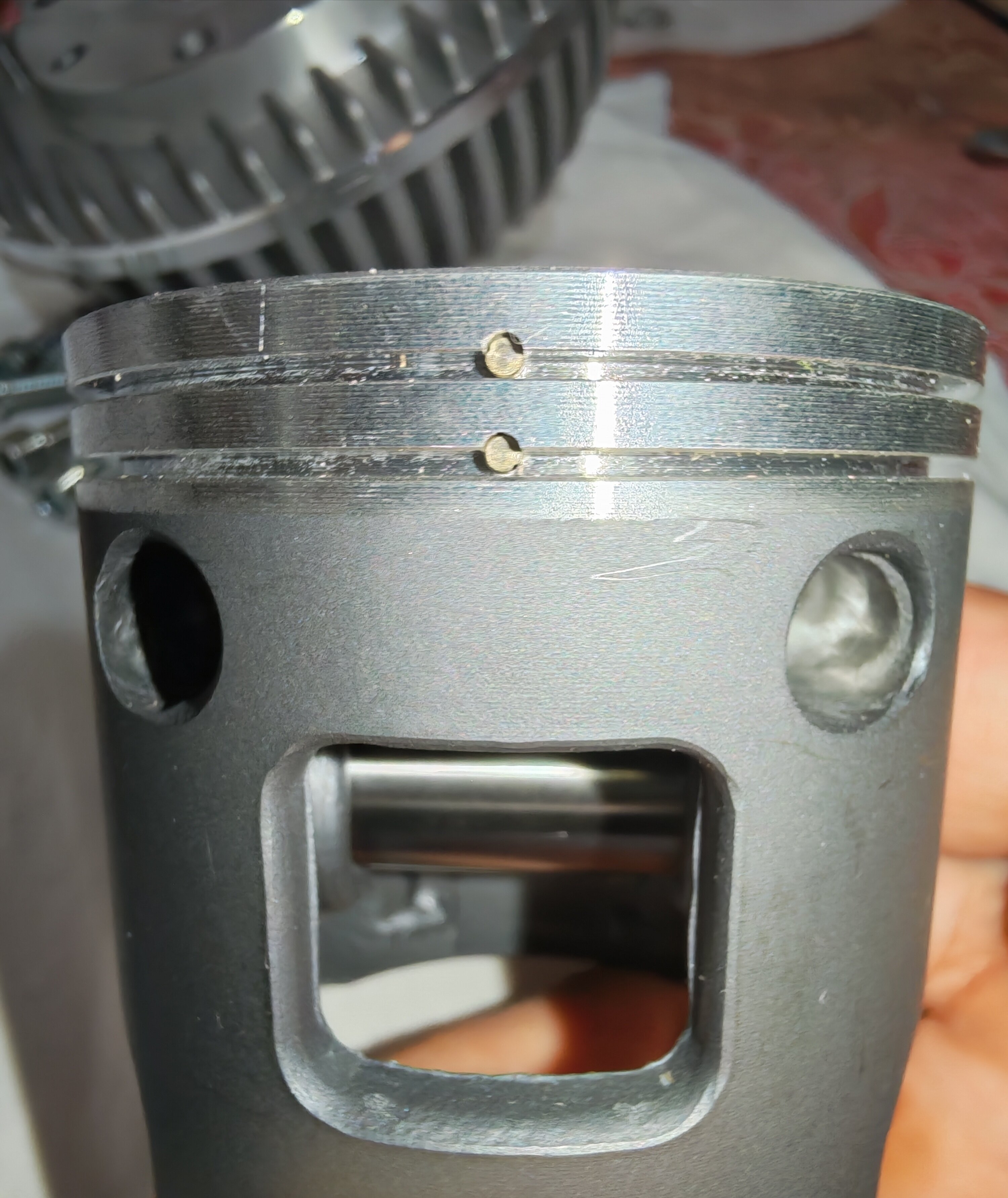

No dai non dovete ridere. Dobbiamo essere seri e capire perché hanno aggiunto quei fori. Un po tutte le aziende li hanno inseriti sui pistoni. Sono tutti messe in scena secondo voi? E se servono a cosa servono? Su seri. Senza ridere. Per piacere😎
no credo che sia per evitare deformazioni in quel punto il materiale è più spesso come vedi da dentro ,ricordiamoci che sul mantello cè un esplosione vera e propia e le temperature salgono di brutto brutto 😂
Si chiama specchietto per le Allodole.   ....servono a lubrificare/raffreddare lo spinotto....alleggerire il pistone...addirittura ho sentito migliorare i travasi.  ...ogni produttore ha quei fori piu o meno spostati vicino alla luce frontale o più aperti verso il secondario o sopra sotto lo spinotto se parliamo di fusioni; del tutto adeguate per le citate cilindrate aggiungo.  Di solito si usano forgiati su cc unitari 250cc circa

Filip vedi ho perso 2 minuti a fare il disegnino. I forellini che fanno su e giù su e giù. A che cazz servono bo🤣 Tutta messa in scena. Oltretutto quel travaso internamente è meta di come si vede in foto
Schiere di preparatori hanno fatto fori sui mantelli col trapano, spesso e volentieri in corrispondenza dei traversini (che si scaldano di più, dilatandosi verso l’interno del cilindro quindi rischio grippppp), a prescindere da dove siano, scarico/travasi principali/frontescarico).
Di serie esistono credo dagli anni 80/90 ma solo in motori nobili per gara, MotoGP di sicuro, ma anche cross, kart etc.
Nella vespa l’abbattimento dei costi di produzione ne ha permesso l’adozione solo da una 15ina di anni, prima esclusivamente su prodotti di punta, ora anche su prodotti budget.
Serve/ non serve su motori modesti tipo vespa forse è questionable (anche se meglio che ci siano che che non ci siano…). Su motori importanti e spinti sono un must, hanno dato prova di essere un anti grippp effettivo e per motori ad alto RdC avere valvola di sfogo per il blow-by non è poca cosa perché evita sia sfarfallio delle fasce che il loro bloccaggio nella sede.

Quindi in teoria nel mio caso dovrebbero trattenere continuamente miscela fresca

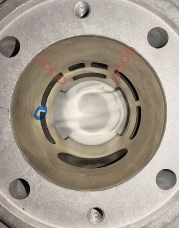

Vedo ora questo cerchiato in blu, cosa è? Se è uno sbaffo di Nikasil, da valutare come rimuoverlo (limetta diamantata fine o cartavetrata parecchio fine oliata che nel caso lo vuoi eliminare senza rischiare di sfogliare il nikasil che farebbe peggio che meglio…con delicatezza e solo movimenti verso l’interno della luce del travaso, non avanti e indietro)
Non la trattengono, blow-by pressurizzati vengono scaricati all’interno del pistone tramite quei fori, mentre carica “fresca” passa da dentro a fuori il pistone a mo’ di velo lubrificante sulla canna del cilindro e questo “flusso” nel contempo sottrae calore a spinotto e zona sotto il cielo del pistone (dalla sua porta interna)
Sotto il polpastrello è tutto liscio.

Quale porta interna? I 2 fori non hanno uscita. Sono un vicolo cieco
Però’ sono fori ciechi lunghi giusto? Arrivano quasi fino in fondo “dall’altra parte”, quindi in pratica due cilindri “lunghi” (in realtà ovali, non perfettamente circolari)
