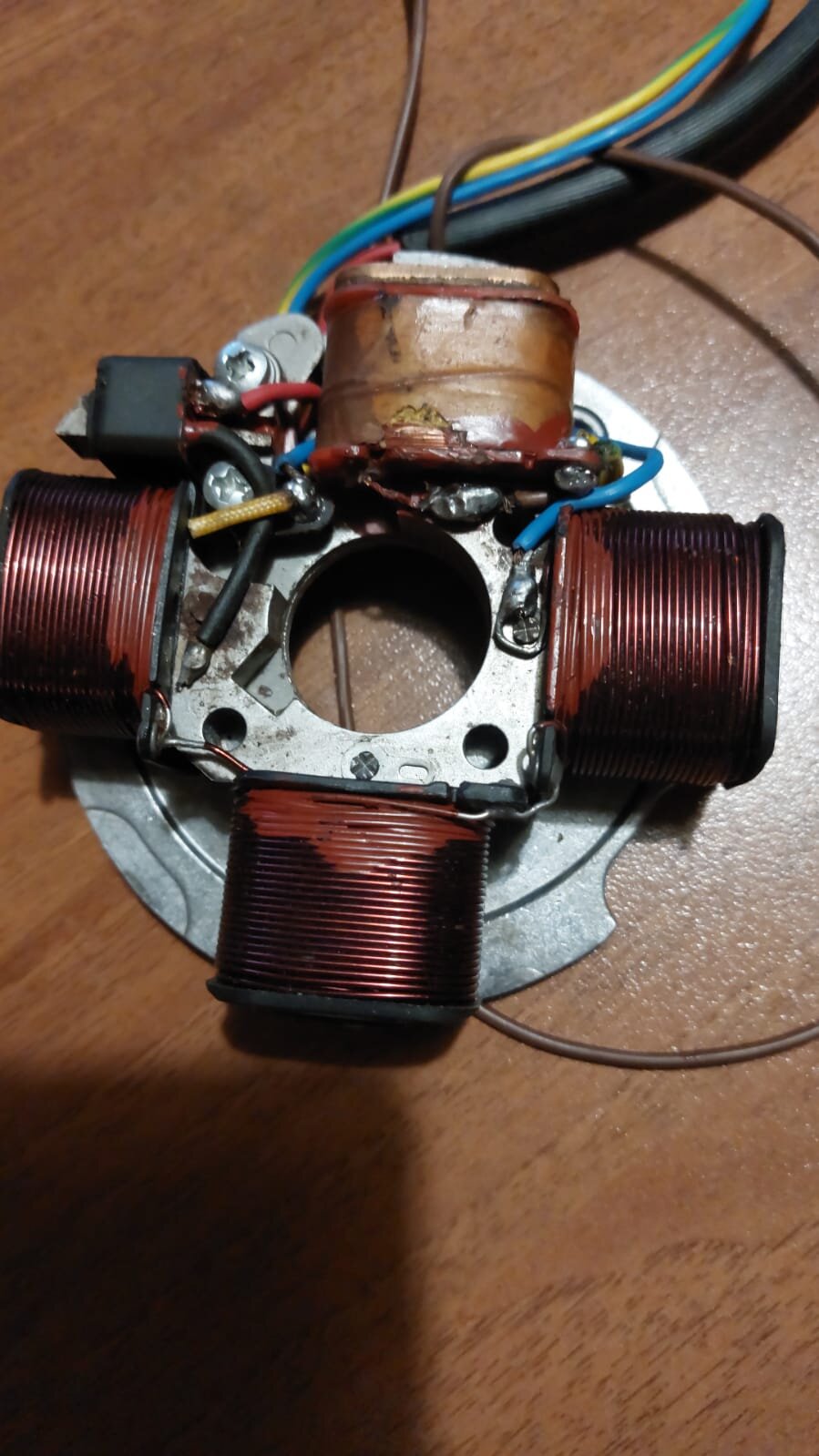

Ciao a tutti, purtroppo sono di nuovo qui a seguito di un problema e solo voi, come al solito, potete aiutarmi a risolvere e dare consigli. Vi illustro quanto accaduto. Avevo la vespa che non si accendeva più e giustamente la prima cosa che ho fatto è veder la candela e poi se dava corrente e infatti il problema era proprio questo, la scintilla non c'era più. Provato diverse bobine, tutte funzionanti, ma nulla. Quindi mi sono accinto a svitare ventola e statore e difatti i fili di quest'ultimo erano tutti rovinati e sicuramente il verde faceva massa. Li ho quindi sostituiti tutti uno ad uno in modo maniacale ma probabilmente quando l'ho rimontato sbadatamente ho combinato un guaio forse appoggiandolo malamente da qualche parte ( allego foto del danno). Ovviamente di tutto ciò me ne sono accorto dopo e non capivo perchè dopo il mio lavoro sui fili non dasse ancora corrente. Per sicurezza l'ho portato dal mio elettrauto di fiducia e dopo aver verificato che i fili li avevo ricollegati tutti in maniera corretta mi ha detto proprio quello che temevo, ovvero che i filamenti in rame di una delle quattro bobine era andavo ed in modo particolare quello principale della scintilla della candela. Lui mi ha detto che è irreparabile e devo comprare un piatto nuovo. Anche secondo voi è così? Se no si può riparare? altrimenti che tipo di statore consigliate di prendere ( considerate che ho un 130 polini con carter raccordati al cilindro a suo volta basettato 0.85mm, con carburatore khein pwk 30 e marmitta proma, anche se qui non so se mettere espansione mdm marri)?

Concordo e aggiungo che se il tuo volano è originale(non alleggerito) ti consiglio di conservare tutto e di comprare tutta una nuova accensione ad anticipo variabile che ha anche un volano più leggero. Altrimenti se lo hai già alleggerito compra solo un nuovo statore e incrociamo le dita che funzioni come si deve dato questi statori economici after market sono un terno al lotto

Ecco questo è uno statore da incrociare le dita🤣.
P. S. però se funziona hai fatto un terno al lotto
quel " se funziona" però mi spaventa......hai qualche consiglio da darmi?

Volendo si può riparare, ma fai prima a cambiare lo statore completo.
allora faccio prima a svenderlo a qualcun che ha tempo di ripararlo

in quello stato si buttano nel pattume non si vendono ,al massimo si regala
Allora, il volano è originale e fa circa 2kg, in realtà non mi piaceva metterlo troppo alleggerito dato che comunque spesso faccio anche pianura e mi piaceva avere un po' di inerzia. per quanto riguarda lo statore che mi consigli? per accendione completa invece hai qualche suggerimento? dici che migliora tanto?

Te lo ripeto. Essendo che devi far funzionare un motore con un pwk 30 e in più da quello che ho capito vuoi acquistare una espansione ti consiglio di andare su una accensione ad anticipo variabile. La più economica è quella della vmc o italkast. Mi sa che il peso del volano di queste 2 accensioni è 1,4 kg o 1,5 kg, devi leggere bene nella descrizione prodotto prima dell acquisto.
Se avessi avuto un semplice 130 polini con shbc 19 e proma avrei insisto a comprare lo statore del link di Claudio e ti sbrigavi subito

ok grazie mille, ma con lo statore quindi cosa mi consigliate di fare? quale mi conviene acquistare? perchè da quel che ho capito mi conviene prendere statore o tutta accensione nuova che stare ad aggiustare quello
