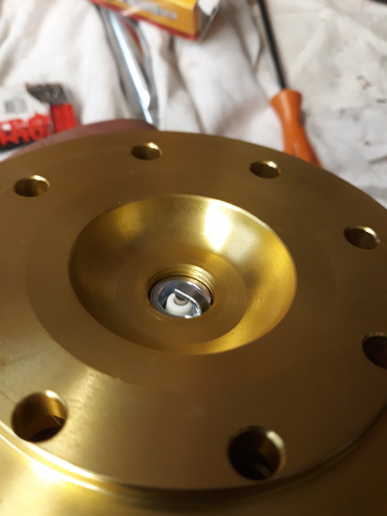

Buongiorno a tutti. Osservando qua e la un po di camere di combustione ho notato che effettivamente c'è né di mille e una notte. Ho notato anche che in alcune teste l elettrodo della candela probabilmente non sporge nella cupola. Come se avesse una posizione più interna rispetto alle  altre cupole. Lo si nota molto sulle teste vmc. Sono le prime 2 foto. Perché secondo voi sono fatte così e non come le altre? È come se si andasse a creare un altra piccola camera di scoppio al centro della camera di scoppio. Dico. È tutto normale? Sono progettate così per un motivo specifico?

Eh. Ma nelle prime 2 foto mi sa che è più di 5mm considerando che i pistoni vmc hanno il cielo piatto e non bombato😁.
Poi in generale. Io dico. In quella seconda camerella centrale la pressione è diversa? Si può aver detonazione proprio a causa di pressioni diverse?

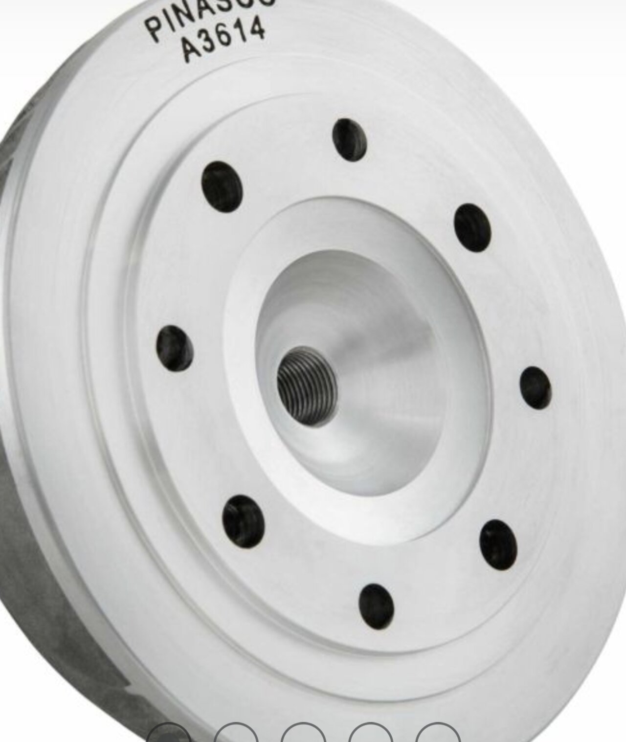

questa è una pinasco modificata da me per lo zuera 57,5 ,la candela è esattamente a filo cupola ,sotto originale

ma a me piacerebbe ancora adesso sapere quale è l'altezza candela minima dal cielo pistone ma i guru dei motori non si sbilanciano o vanno a occhio come faccio io 😂😂😂

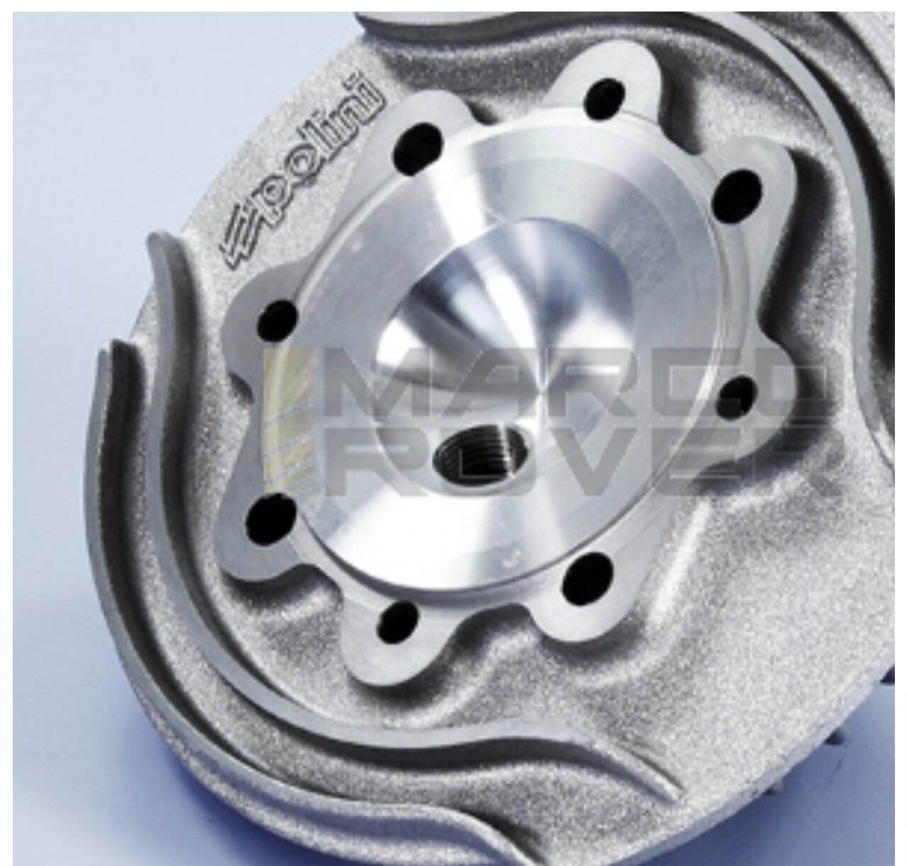

per rimanere in tema sicuramente per un motore che si rispetti candela centrale, per la forma delle cupole le ultime tendenze sono le tronco-coniche con banda anti-detonate riportata.. per la posizione candela attualmente si controlla che  la posizione dell'elettrodo di massa che non disturbi la corrente di lavaggio..
no eh la banda antidetonante no eh ,le bimetalliche è roba anni 90 ,ormai vetuste per me

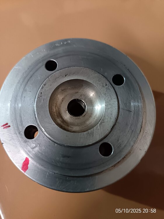

Anche io sto sui 5 mm ma toroidale con banda squish piatta, dopo varie prove sul D47 e' la miglior soluzione che trovato, per ora 😁
