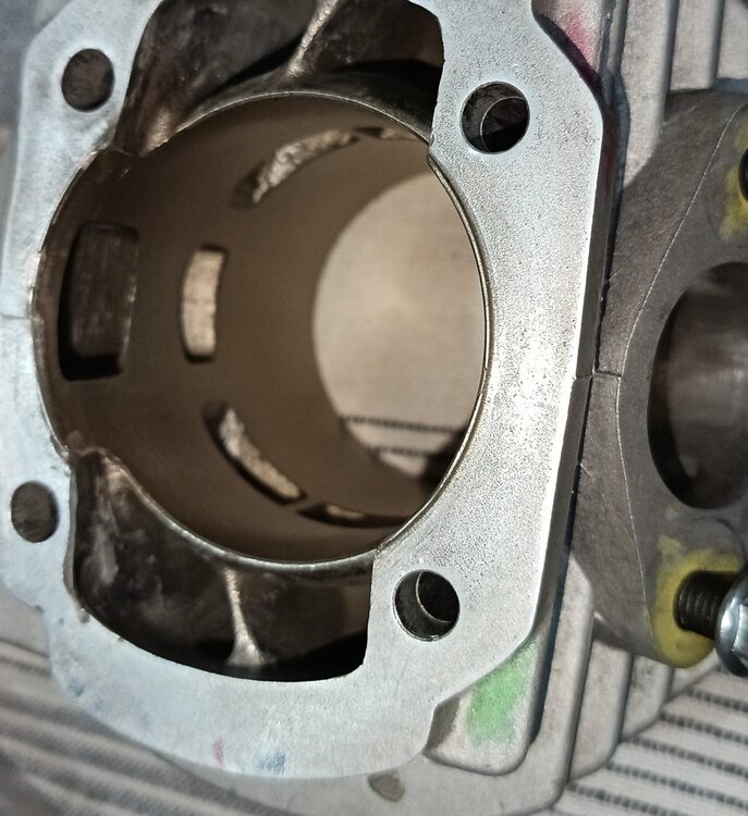

Ciao a tutti,è un po che non scrivo e purtroppo lo sto facendo per una brutta notizia riguardante il mio m1b d60.In buona sostanza albcilindro in questione recentemente ho abbinato una espansione Cinquini e un carburatore vhsa 32 montato con collettore lamellare Mrt.Stavo testando il tutto da qualche giorno,quando trovandomi su un rettilineo libero,decido di tirargli il collo...ricordo che appena prima del disastro la lancetta era oltre i 120 km/h,quando un rumore sordo con conseguente ruota inchiodata mi ha fatto stringere le chiappe per non so quanti metri...probabilmente il Dio degli equilibristi quel giorno ha guardato in basso graziandomi (anche perchè ero in maglietta,braghino corto e ciabatte)...ad ogni modo,non la auguro a nessuno un'esperiena simile.Detto ciò,la mia ipotesi fin'ora era di aver sbagliato la carburazione e di essere magro in alto ma oggi smontando il gruppo termico,ho notato che la grippata è avvenuta in coincidenza maggiormente dei fori dello spinotto Qualcuno ha qualche valida teoria?20260701_185419.thumb.jpg.66985c42312ed4ceacb1b51d00fbb04e.jpg

ma quel cilindro non ha il problema dei fori stretti sui prigionieri ,mi pare di ricordare che bisognava passare una punta da 7,2 per montarlo con un minimo di gioco se no ci vuole il martello per montarlo
il mio ha quel problema , per esempio i prigionieri polini non entrano, ci va veramente il martello.
Si risolve non forando, ma mettendo prigionieri o crimaz o frt più stretti.
io ho messo i crimaz che ha anche inserto per la brugola. ed ora il problema è sparito. con i polini entra ma gli ultimi 3 , 4 cm di strada che deve fare per andare a battuta non entrano. Ci va appunto il martello per toglierlo. Se montato cosi senza cambiare i prigionieri si presenta quel problema, , c'è un video su yutubo che fa vedere, una grippata molto simile e poi viene analizzato il problema.Il cado di questi giorni non centra niente secondo me, è pur sempre un gt alu.

Il problema sta alla radice. Nel montaggio. I concerti lasciali stare🤣. Il cilindro nella sua sede prima di stringerlo devi poterlo roteare orario antiorario. Un minimo di gioco
4 ore fa, claudio7099 ha scritto:
io li ho allargati a 7,2 sotto il trapano a colonna del dopoguerra così lo monti dovunque
forse ricordi male perchè bisogna forare con la 7.4 , la 7,2 non basta ancora, (almeno, cosi mi aveva detto Marinsalda).
Questa spiegala bene a tutti.
Errato, L m1b NON ha la camicia e basta che il carter abbia la smussatura a base carter nel pianoforte. Tanto per ritornare ai concerti. 😂 si chiama tecnicamente cosi.
Vediamo cosa dice
13 minuti fa, Alogeno ha scritto:
Questa spiegala bene a tutti, come fai a roteare il cilindro con i prigionieri ?
Si parla di mm di decimi. Non è che devo avvitare il tappo delle pesche sciroppate. Faccio con la mano orario e antiorario e vedo c'è gioco? C'è possibilità di adattamento? Se non si muove proprio non va bene. È come se fai l amore da solo. Vi dovete muovere tutti e due altrimenti è senza gusto🤣 e ti fai anche male🤭
Non si può fare con l m1b. Guardalo bene, cerca una foto, quella cosa che dici si può fare se il cilindro ha una camicia, m1bd60, nuovo, si monta (purtroppo) solo allineandosi col pistone in canna. Non è facile come pensi tenerlo esattamente al centro con il pistone alla stessa distanza dalla superfice in canna. Infatti tornassi indietro non lo comprerei manco morto, meglio un M2200 o un d56 4ini che ha la camicia.
Anzi te la metto io la fotazza.
Scusa ma a te i prigionieri nel cilindro entrano ad interferenza o sono liberi?
15 minuti fa, Alogeno ha scritto:
liberi, come una scurreggia 🤣
E allora beviti una birra fresca e procedi col tuo motore tranquillamente
