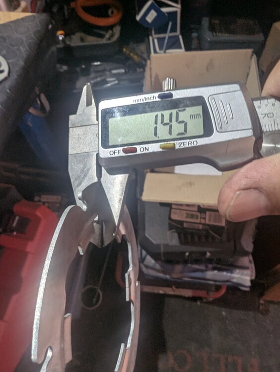

Allora si, si torna al passato con un bel ghisone.
Le ragioni le ho già spiegate in altre discussioni e non vorrei ripetermi.
Il progetto e':
VMC GS60 R ghisa su carter hp monofilo modificato a bifilo.
Albero Marco rover spalle piene ( per un futuro aspirato al gt)
Lamellare VMC da 30
Carburatore un 30 o 34 pwk
Rapporti 24/72 drt con parastrappi rinforzati
Cluster 18/21 drt
Scarico VMC kifly da 52
Accensione Polini variabile.
Perché il d60 VMC ghisa! Perché così honi carter già pronti per l'eventuale cambio gt in alluminio sempre d60, evitando di dover riaprire a breve termine.
Più avanti,il GS dovrebbe trasferirsi sull'altro blocco, per diventare un turistico da piazzare sotto Frankenstein per la sua vendita.
Io sto per portare a verniciatura un altro telaio pk XL, che sostituirà Frank.
Questi carter li avevo già lavorati e preparati per l'et7, quindi non devo praticamente fare quasi nulla diciamo.
Oggi ho barenato l'imbocco. Nei prossimi giorni butto giù il motore di franky,preleverò cambio completo,cluster,lamellare, per completare il nuovo.
Metto un po' di foto della modifica monofilo bifilo, travasi e barenatura.
