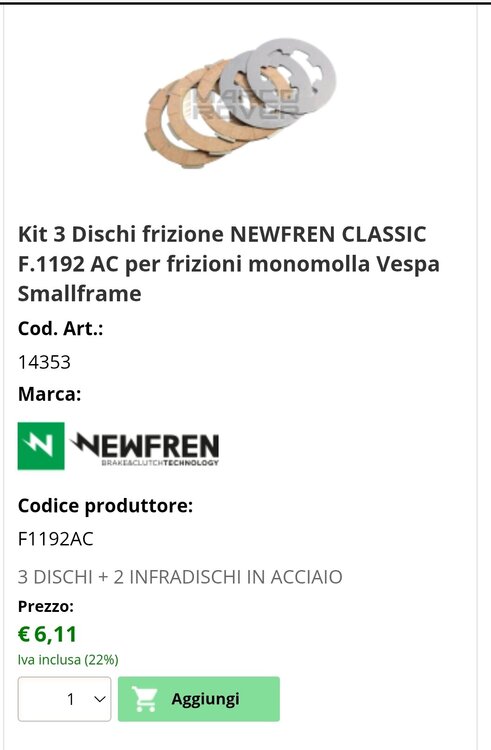

Sarebbe questa.. 6 euro ?
In questo momento, DoubleG ha scritto:
Si esatto
Mah vedendo il prezzo non so quanto posso durare su questo motore.. e abbastanza spinto tu dici che non muore subito???
Vai in pista a fare gare? O fai solo qualche tirata ed impennata per fare il fighetto in centro paese?
Io ci ho fatto 5000 km senza impennare e sono ancora lì che vanno.
Anche la frizione completa Newfren non è che costi poi così poco.

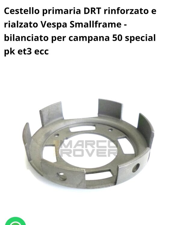

Non li fanno più i dischi frizione che ho io.. sono fuori produzione... non vado in pista ma sgasate ne faccio abbastanza in giro... vabbe proviamola tanto sono 6 auro... non vorrei però che mi faccia le tacche il castello non sembra un materiale così eccezionale... dalla foto come lo vedete?

Provo questo kit di 3 dischi da 6 euro ma non vorrei che che essendo in acciaio vada a rovinare il castello della campagna.. o dovrei sostituirlo con questo.. c'è scritto che è rinforzato e non si rompe con le frizioni in acciaio.. costa 16 euro..
4 minuti fa, claudio7099 ha scritto:
si consumano le battute dei dischi prima che il cestello 👍
Ok allora lascio quello che ho montato e spero di comprare un altra frizione prima che si rompa... vado con i dischi da 6 mila lire allora 🤣🤣🤣🤣

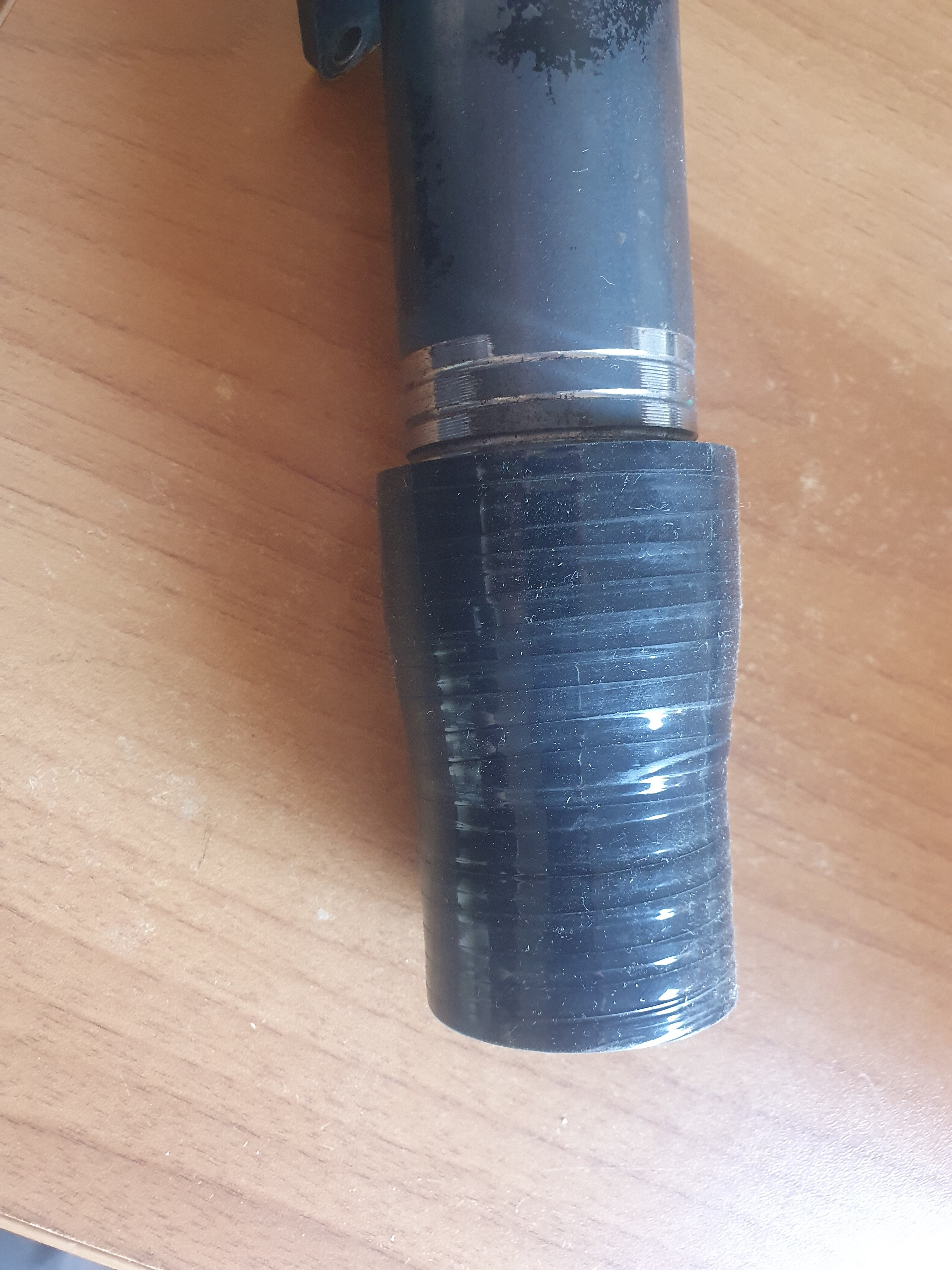

Il collettore che è 38 dono riuscito a ristemarlo così ho trovato una gomma conica... accorcerò la parte dove va attaccato al carburatore e dovrebbe essere a posto..

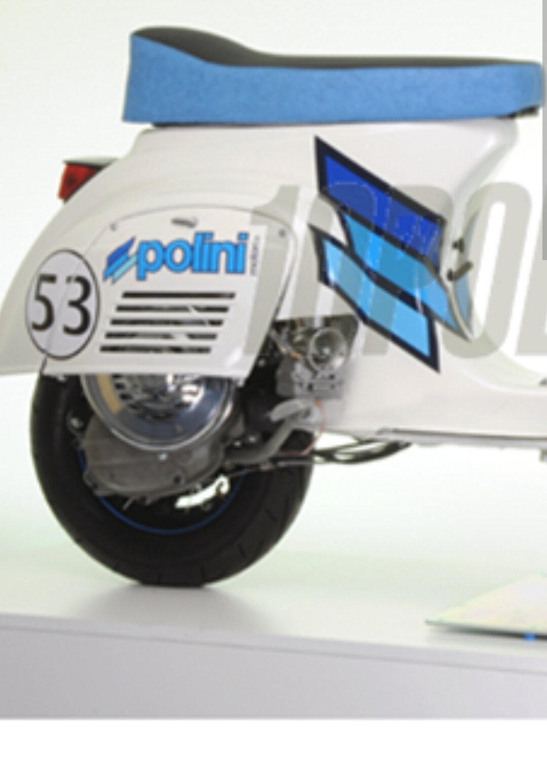

Si ma non ho il gommino e poi non entra nel pozzetto e stato fatto per mettere il carburatore fuori dal telaio.. come questo in foto..
Capisco. Quindi il carburatore sta faccia al vento. E questa posizione strategica L ha studiata il tipo che ti ha elaborato la Vespa? Spero almeno montava un filtro o qualche specie di airbox
