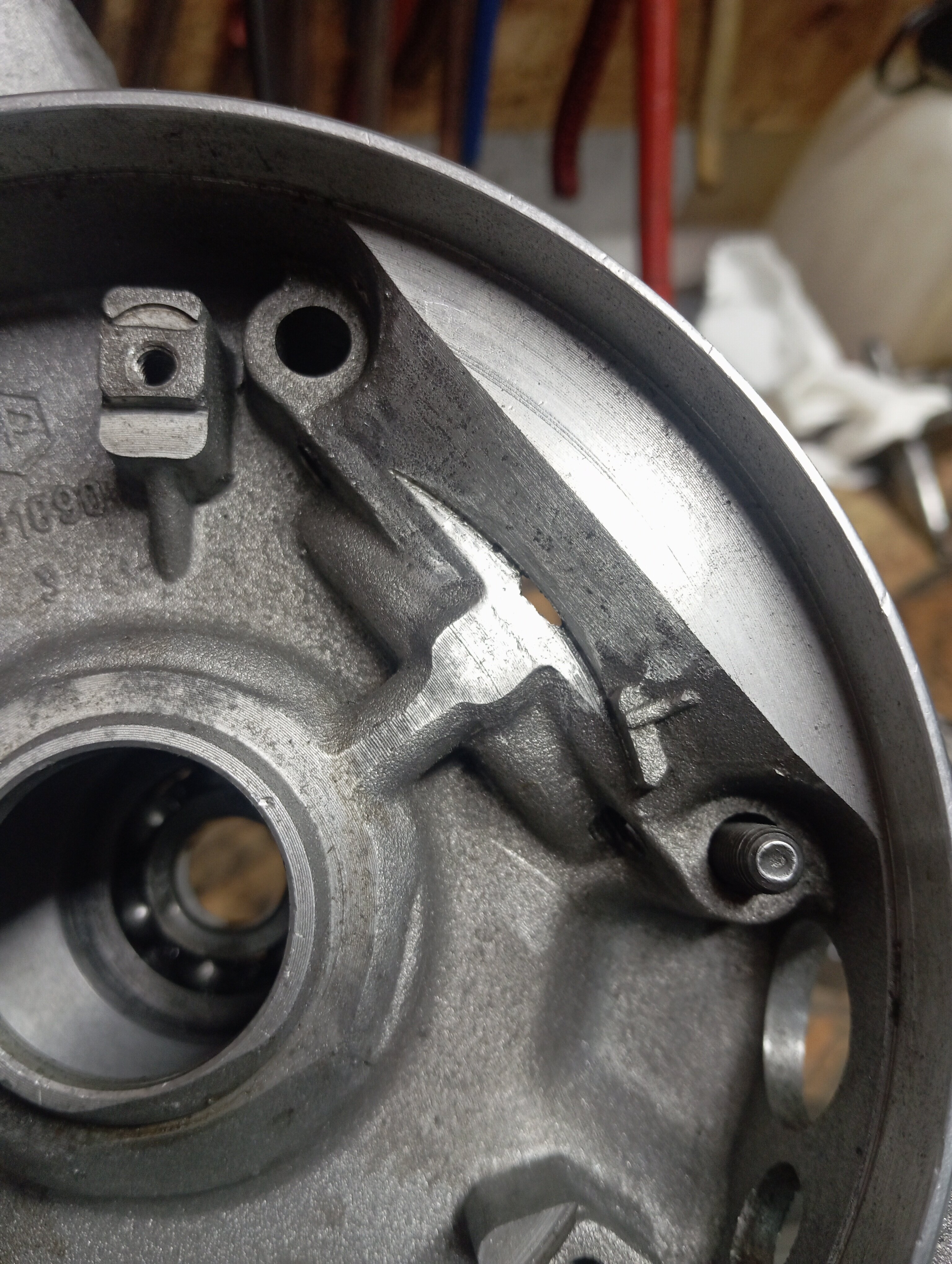

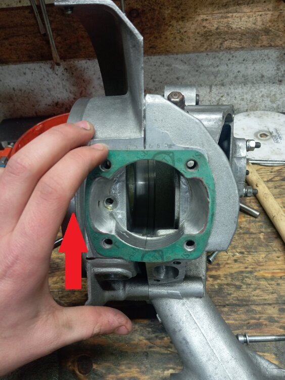

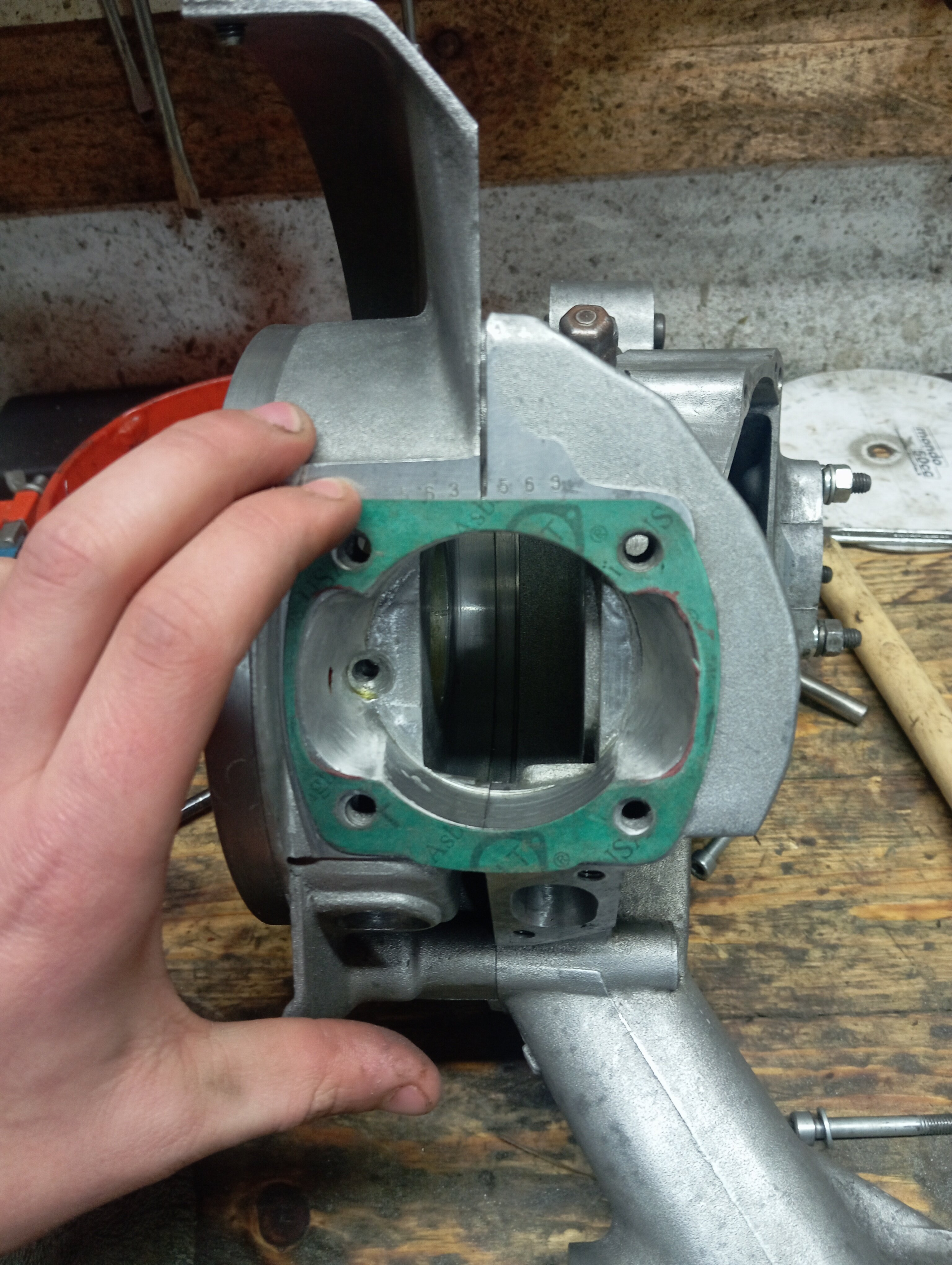

Finiti i travasi. sono andato in fondo e ho bucato ma col bicomponente passa tutto
Io sto per fare un motore con lo stesso cilindro e pensavo di farli a Cuneo i travasi \ / invece di scendere dritto
1 ora fa, Bibbo Pinasco ha scritto:
Stucco verde e si risolve.
Il cilindro monta senza limare la chiocciola??
Si toccava ma di pochissimo e con 5 Min di dremel ho risolto senza bucare o tagliare la mezzaluna
