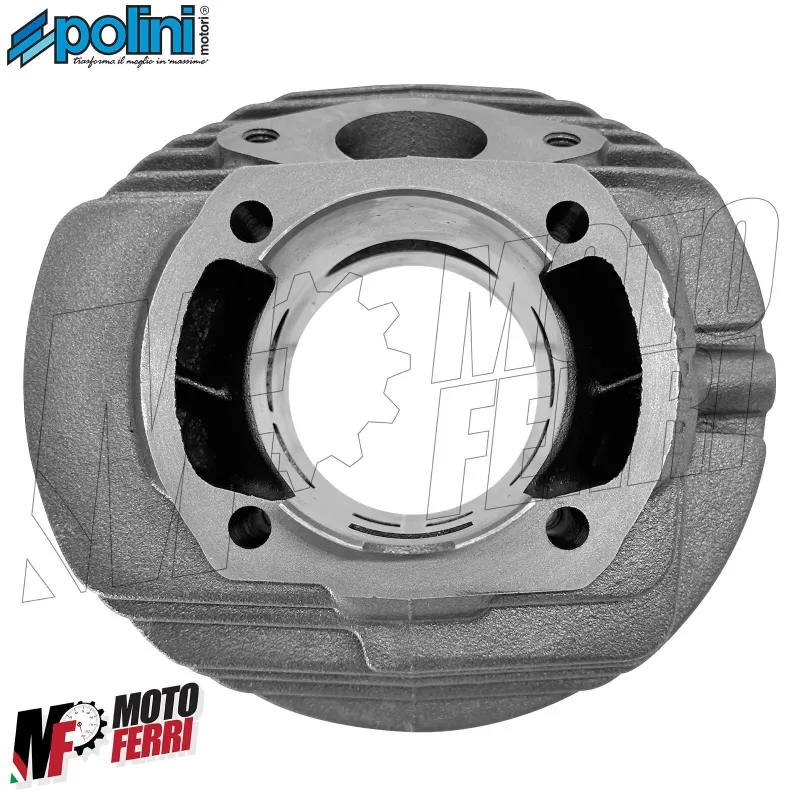

7 minuti fa, blaps_85 ha scritto:
Beh...di aggiornare hanno fatto un aggiornamento...
135 ghisa
MF7254-Cilindro-Polini-Evolution-135-Dm-58-Ghisa-Vespa-50-125-Special-ET3-Ape-PK.thumb.jpg.1a007393d62f12387bfd3d43551a8d44.jpg

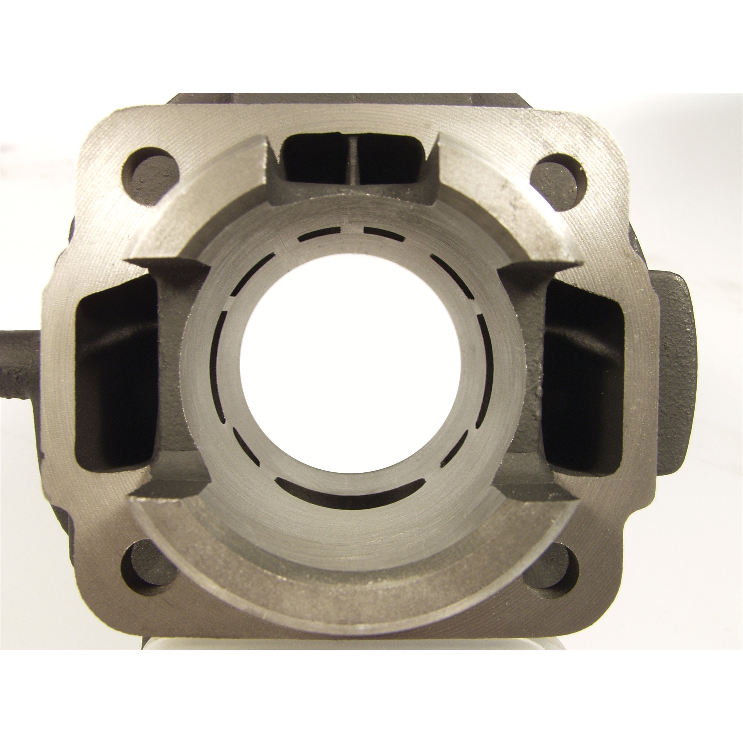

75 ghisa

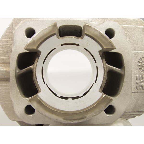

75 hp
Non sarebbe male svecchiare anche i corsa corta magari riducendo l'inutile molteplice offerta
si sui piccoli sono carenti da quel lato ,abbiamo solo vmc e pinasco decenti ,rifacessero invece il dr grinta non quelle porcherie con 4 unghiate minuscole ,ci metto anche malossi da svecchiare
malossi anche sugli alberi è carente sempre corsacorta ,anche spalle tonde o piene siamo carenti per corsacorta ,il vmc si è disrutto a @filipporace
