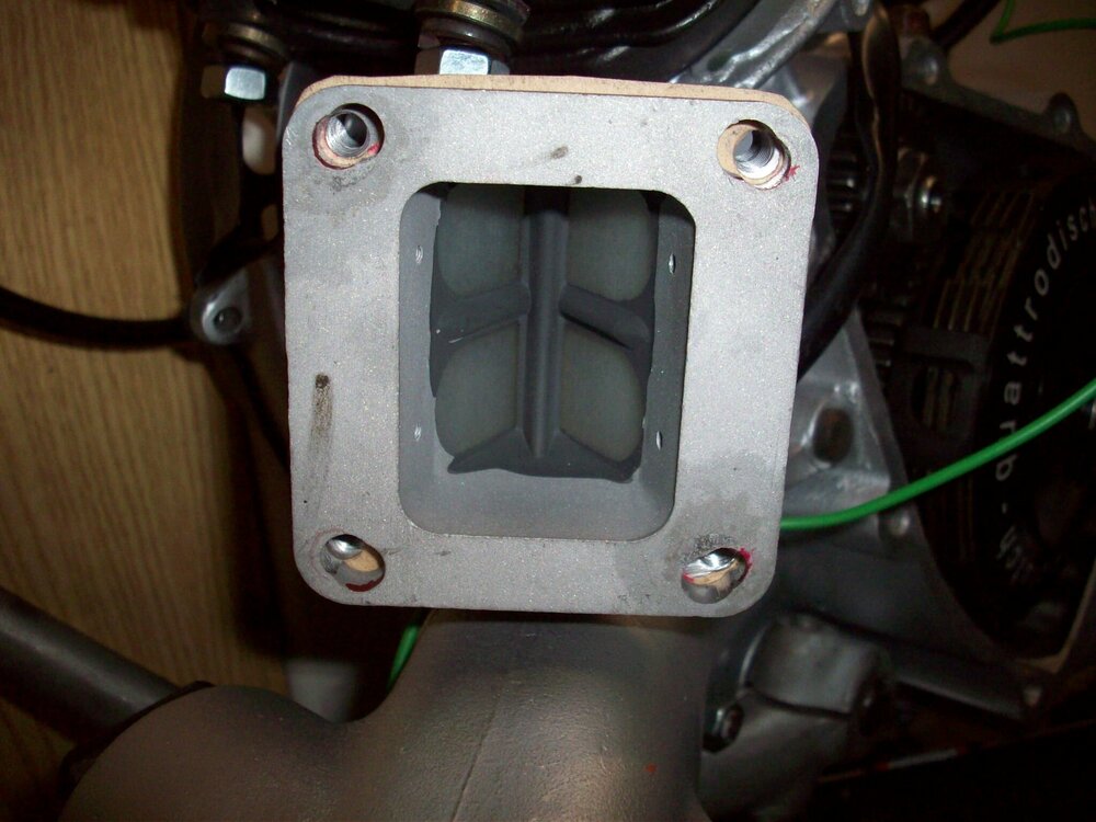

salve a tutti finalmente la scuola è finita e posso dedicarmi alla vespa. alla fine ho comprato il collettore lamellare per girato della vmc. qualcuno mi potrebbe dare delle dritte magari anche con qualche foto per capire come lavorare la valvola e anche per migliorare il collettore? grazie

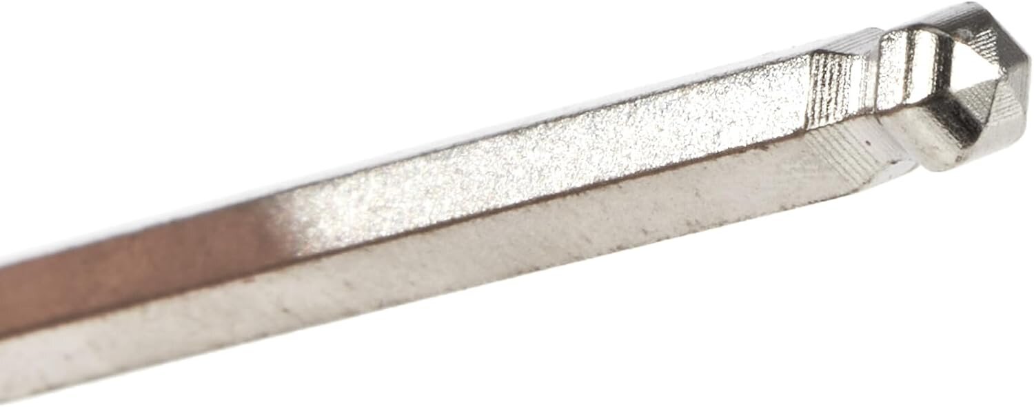

la prima cosa da fare è toglliere i due prigionieri del collettore vecchio ,poi provi a montarlo con due brugole ,quello dentro il pacco devi avere una chiave a brugola testa rotonda se no non lo avviti ,il mio usciva fuori sagoma del carter ,ho dovuto stuccare
10 ore fa, piccio ha scritto:
 se sborda devo per forza metterci lo stucco?
Eh si,la saldatura porterebbe piu problemi che altro. In alcuni carter il passaggio benzina sborda proprio al di fuori del piano.
Auguri al montaggio del collettore vmc che è veramente fastidioso. Come dice Claudio dovrai usare le brugole e limare l interno per farci stare la chiave
Con il pk io ho dovuto rifare il collettore per non tagliare il telaio,oltre che sostituire Ovviamente lamelle e guidaflussi (se hai preso il modello monocuspide).
In generale è un prodotto che sconsiglio.
