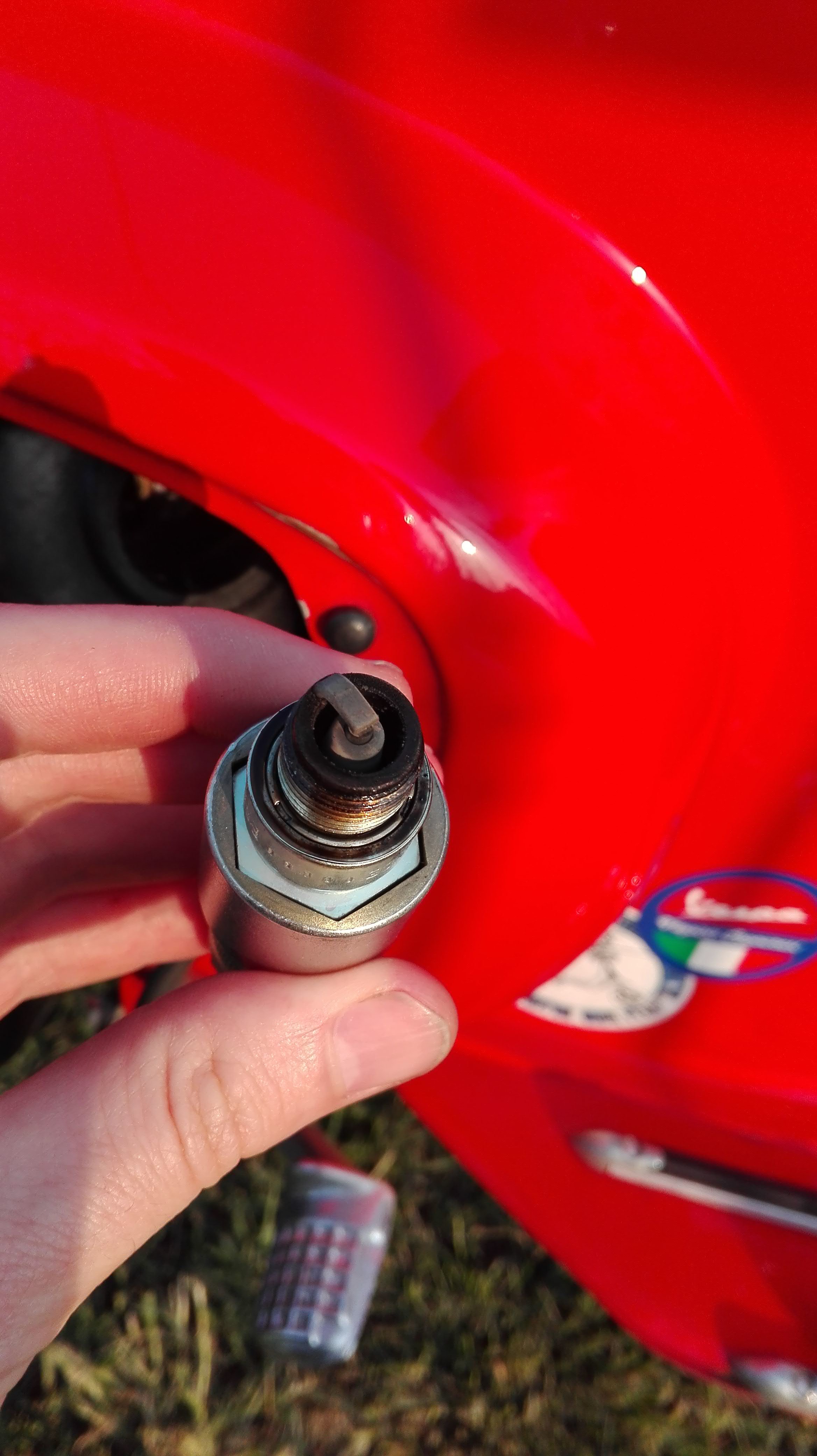

Moderatore The Armageddon Inviata 2018 Maggio 6 Moderatore Share Inviata 2018 Maggio 6 grasso in basso e magro in alto, occhio!!! dai almeno 7 punti sul massimo subito? Quota Ma perchè non funziona questo motore???? bè forse è un particolare motore che funziona a benzina, Forse!!!! Link al commento Condividi su altri siti More sharing options...
+ The Hand of the Monkey Inviata 2018 Maggio 7 Autore Share Inviata 2018 Maggio 7 Non ho capito, parli della base della candela rispetto all'elemento centrale? Finora ho avuto molte opinioni sul fatto che sia grassa e alcune sul fatto che sia magra, quindi ho pensato di essere ok ? Ieri sono salito fin sulla Cisa e rientro, totale 120 km (la bellezza di quasi 30km con un litro) e la vespa si è comportata magnificamente... fa quel "triiiiiiiiiiiii" metallico che sembra un Fifty 50, bello regolare e morbido. Quando sono arrivato in cima al passo ho controllato la candela e l'elemento centrale aveva circa lo stesso colore (solo un pelino più scuro) delle foto già postate sopra. Mi spieghi meglio @The Armageddon? Quota Link al commento Condividi su altri siti More sharing options...
Moderatore The Armageddon Inviata 2018 Maggio 7 Moderatore Share Inviata 2018 Maggio 7 L'elettrodo negativo e il polo centrale mi sembrano troppo chiari (sul grigio) per questo ti dico che sembra magro in alto, e la corona è scura, per questo ti dico grassoccio in basso Quota Ma perchè non funziona questo motore???? bè forse è un particolare motore che funziona a benzina, Forse!!!! Link al commento Condividi su altri siti More sharing options...
+ The Hand of the Monkey Inviata 2018 Maggio 7 Autore Share Inviata 2018 Maggio 7 1 ora fa, The Armageddon ha scritto: L'elettrodo negativo e il polo centrale mi sembrano troppo chiari (sul grigio) per questo ti dico che sembra magro in alto, e la corona è scura, per questo ti dico grassoccio in basso Ok quindi secondo te dovrei mettere un 115 di max e meno del 54 di minimo? Quota Link al commento Condividi su altri siti More sharing options...
Moderatore The Armageddon Inviata 2018 Maggio 7 Moderatore Share Inviata 2018 Maggio 7 Direi di provare poi vedi come si comporta ? Quota Ma perchè non funziona questo motore???? bè forse è un particolare motore che funziona a benzina, Forse!!!! Link al commento Condividi su altri siti More sharing options...

+ The Hand of the Monkey Inviata 2018 Maggio 7 Autore Share Inviata 2018 Maggio 7 Se mi dite che si può fare allora potrei mettere un 52 di minimo (sicuri-sicuri?) e un 115 (circa, a seconda di quello che ho nella scatolina ? ) di massimo. Però mi farebbe piacere che mi spiegaste la teoria secondo la quale se la base della candela è scura sono grasso ai bassi. Detto questo, credo il confronto col 130 polini in ghisa, anche se entrambi in corsa 53 con lo stesso albero MAV, sia poco fattibile per una serie di motivi: il quattrini ha un alesaggio maggiore (60 contro 57, giusto?) quindi cilindrata maggiore perchè entrambi in corsa 53; non ricordo se feci un secondo tentativo col Polini senza l'anticipo variabile della Polini e quindi con l'attuale accensione Piaggio PK; a parità di marmitta Giannelli-proma, il 130 Polini andava meglio perchè necessitava di minore sfogo dei gas, ma non aveva minimamente la coppia del Quattrini (proprio due cose diverse); il quattrini è bello regolare e morbido (col nuovo scarico) che sembra un orologio, mentre il Polini evidentemente necessitava anch'esso di uno scarico migliore, perchè andava subito oltre temperatura di esercizio e perdeva potenza (o probabilmente detonava, chi lo sa?). In conclusione il Quattrini, come probabilmente qualsiasi altro GT in alluminio di pari caratteristiche, è una evoluzione a tutti gli effetti e lo consiglio a tutti anche per l'uso turistico; per come l'avevo assemblato io (probabilmente male in qualche particolare, il confronto a parità di carburatore/accensione/scarico è comunque nettamente a favore del Quattrini, che dà una senzazione di "potenza" che il polini non mi dava. Ma ripeto allo sfinimento: chissà se avrei la stessa opinione se avessi fatto funzionare a dovere il 130? Il montaggio del gruppo termico sui carter, proprio perchè non volevo tornare agli incubi del 130 Polini selfmade, è stato fatto da MAV; con questo non voglio necessariamente insinuare che avessimo lavorato male nel nostro "sottoscala", ma nel caso del Quattrini ho preferito investire il mio denaro nel lavoro di un professionista apprezzato e levarmi il pensiero del montaggio, dello squish e degli spessori. E qui rispondo all'ultima domanda: il cilindro in questione necessita della rimozione di una piccola porzione superiore della circonferenza del carter corrispondente al volano, nonchè della tornitura dello stesso (poca roba ma non so quanto) che altrimenti poggerebbe sulla base del GT che sporge generosamente. Del problema della camicia assente ne ho sentito parlare ma ahimè, se anche fosse stato un problema, non essendomene occupato in prima persona non mi ricordo i particolari. Ho risposto a tutto? Quota Link al commento Condividi su altri siti More sharing options...
+ The Hand of the Monkey Inviata 2018 Maggio 7 Autore Share Inviata 2018 Maggio 7 (modificato) Ecco cosa ho fatto questo pomeriggio: messo minimo 52 e massimo 115, lasciando il filtro Polini classico; allego sotto la foto della candela; nel comportamento il motore non è cambiato molto, magari ora è un pelo più pulito in basso (e ho dovuto abbassare il minimo agendo sull'apposita vite laterale) mentre in alto mi sembra faticasse un po' di più; incuriosito ho scaricato un'app speedometer e ho scoperto che facevo solo i 90/95 km/h.. dando fullgas non progredivo più e anzi si affaticava, in terza invece ho un allungo molto maggiore; col 52 ora per accendere da freddo è tornato utile tirare l'aria, cosa che prima non facevo; tolto nuovamente il carburatore e messo filtro Malossi (quello rosso in spugna) e massimo 110; il motore è migliorato anche in quarta ma sostanzialmente non ho avvertito cambiamenti degni di nota. Quindi ora sono minimo 52, spillo seconda tacca, massimo 110, filtro Malossi e vite carburazione a 2 giri. Allego anche filmato. La mia conclusione è che il problema che ad un certo punto in quarta non progredisce più, sia legato alla marmitta che NON è un'espansione, ovvero probabilmente un'espansione mi darebbe quel numero di giri in più sopra in grado di prendere quei verosimili 10 km/h di velocità che ora mi mancano. Naturalmente ero consapevole di questo fatto quando ho scelto di acquistare una siluro modificata al posto di una vera espansione. Questo mi porta a pensare che, comunque, io possa tenere un velocità di crociera di almeno 85 km/h stando sempre nel buono senza mettere in crisi il GT, perchè in realtà ne avrebbe ancora da dare. sarò strano ma questo psicologicamente mi conforta, considerando che cerco affidabilità e non velocità. VID-20180507-WA0013.mp4 Modificato 2018 Maggio 7 da The Hand of the Monkey Quota Link al commento Condividi su altri siti More sharing options...

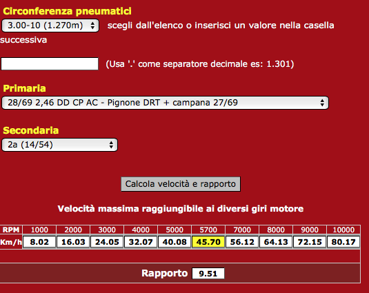

+ The Hand of the Monkey Inviata 2018 Maggio 24 Autore Share Inviata 2018 Maggio 24 Dunque, oggi ho montato il contagiri: minimo intorno a 1000 rpm; in seconda circa 8200 rpm corrispondente a 65 km/h; in terza circa 8000 rpm corrispondente a 85 km/h; in quarta circa 7000 rpm corrispondente a circa 100 km/h; in crocera circa 6000 rpm in quarta corrispondente a circa 85 km/h; picco vibrazione motore a 4700 rpm. Inutile dare più gas in terza e quarta perchè non sale o sale molto lentamente dosandolo, ovvero inutile spalancare il gas quando sono al massimo. Quota Link al commento Condividi su altri siti More sharing options...
+ blaps_85 Inviata 2018 Maggio 24 Share Inviata 2018 Maggio 24 No no, non ci siamo affatto! Va più forte un dr con la proma Quota Link al commento Condividi su altri siti More sharing options...
+ The Hand of the Monkey Inviata 2018 Maggio 25 Autore Share Inviata 2018 Maggio 25 13 ore fa, blaps_85 ha scritto: No no, non ci siamo affatto! Va più forte un dr con la proma Ok ma ricorda che questo motore è fatto per durare e fare km.. Se volevo fargli fare i 130 km/h l'avrei configurato diversamente, con carburatore più grande, lamellare, espansione.. Invece è un 150 riposato, a valvola, che tira in maniera soddisfacente, và abbastanza su di giri se serve e soprattutto mi dà una piacevole sensazione di affidabilità. A me interessa partire, sapere che arriverò e sapere che tornerò ? 1 Quota Link al commento Condividi su altri siti More sharing options...
+ blaps_85 Inviata 2018 Maggio 25 Share Inviata 2018 Maggio 25 No, non sono d'accordo. Va come un'affidabilissima et3 originale con un po' di spinta in più (mi auguro). E questo è inaccettabile con componenti di valore come i tuoi. M1d60, corsa 53, accensione ad anticipo variabile, siluro modificata, frizione da 25cv, primaria adeguata (leggi non "corta").. DEVE andar bene ed essere affidabile senza darti il minimo pensiero anche con il 24. Qualche cosa non va. Vespe con motori come il tuo raggiungono senza alcuna difficoltà i 115 e sono iper affidabili (senza espansioni ne basette varie). Quota Link al commento Condividi su altri siti More sharing options...
