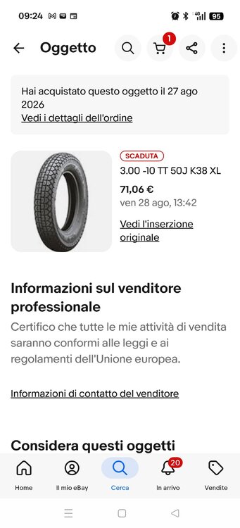

Allora ragazzi, continua la ricerca e l acquisto per il telaio ed i pezzi per completare la vespa. Domani mi arriva il telaio ed andrò a fare libretto e targa. Avevo già il 90 per cento del motore e starei pensando visto che ho speso un po' di quattrini, un eventuale configurazione, cosa già trattata in passato. Visto che ho già una corsa lunga, vorrei fare un piccolo motore 102, ma correggetemi se sbaglio, con le gomme più ampie non vorrei risultasse un po' lunghetta la 24/72. A riguardo, penserei, più avanti di prendere una Polini banana, ma mettere una 21/76, in modo da non fare perdere troppo in ripresa. Ricordo che una volta feci un 102 con 22/63 ed era troppo lunga, che ne dite?
