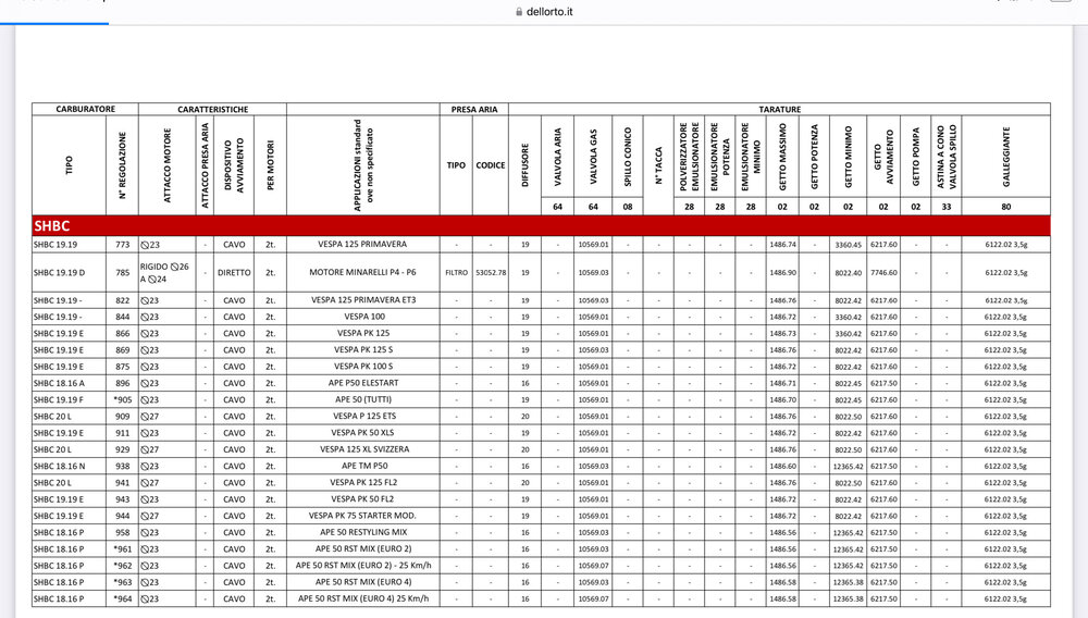

Si tra una bestemmia e l'altra ho soffiato dappertutto. Ho visto che ci sono diversi getti del minimo per i vari shbc 19/19. Io stupidamente non ho controllato se sono differenti. Può essere quello il problema? Se e quello sono intercambiabili?
tra i vari 19.19 IMG_0532.jpegse uno ha il getto del minimo tipo lungo e l’altro corto sono intercambiabili solo in un verso, getto corto va anche dove ci sta quello lungo ma non viceversa
