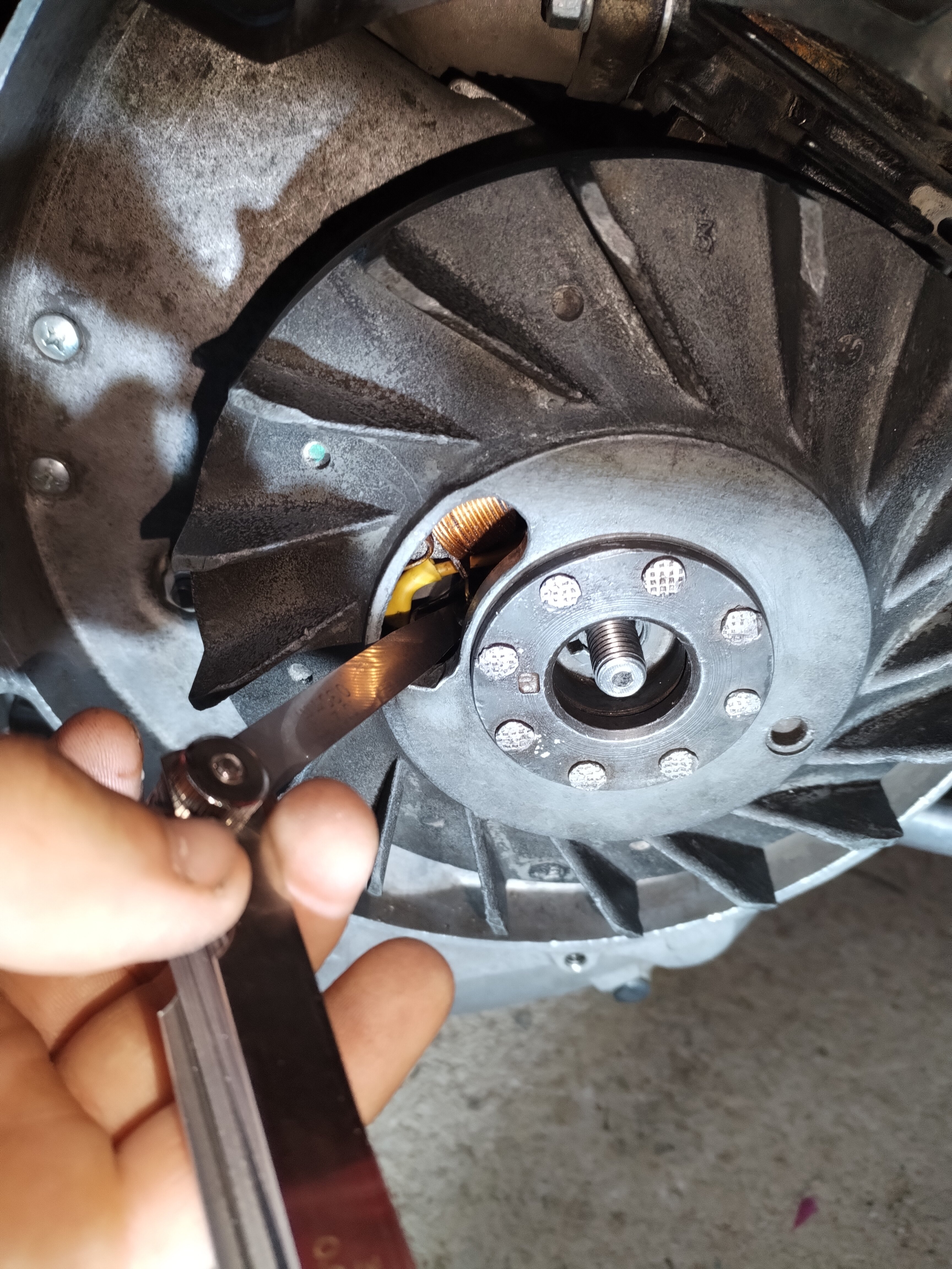

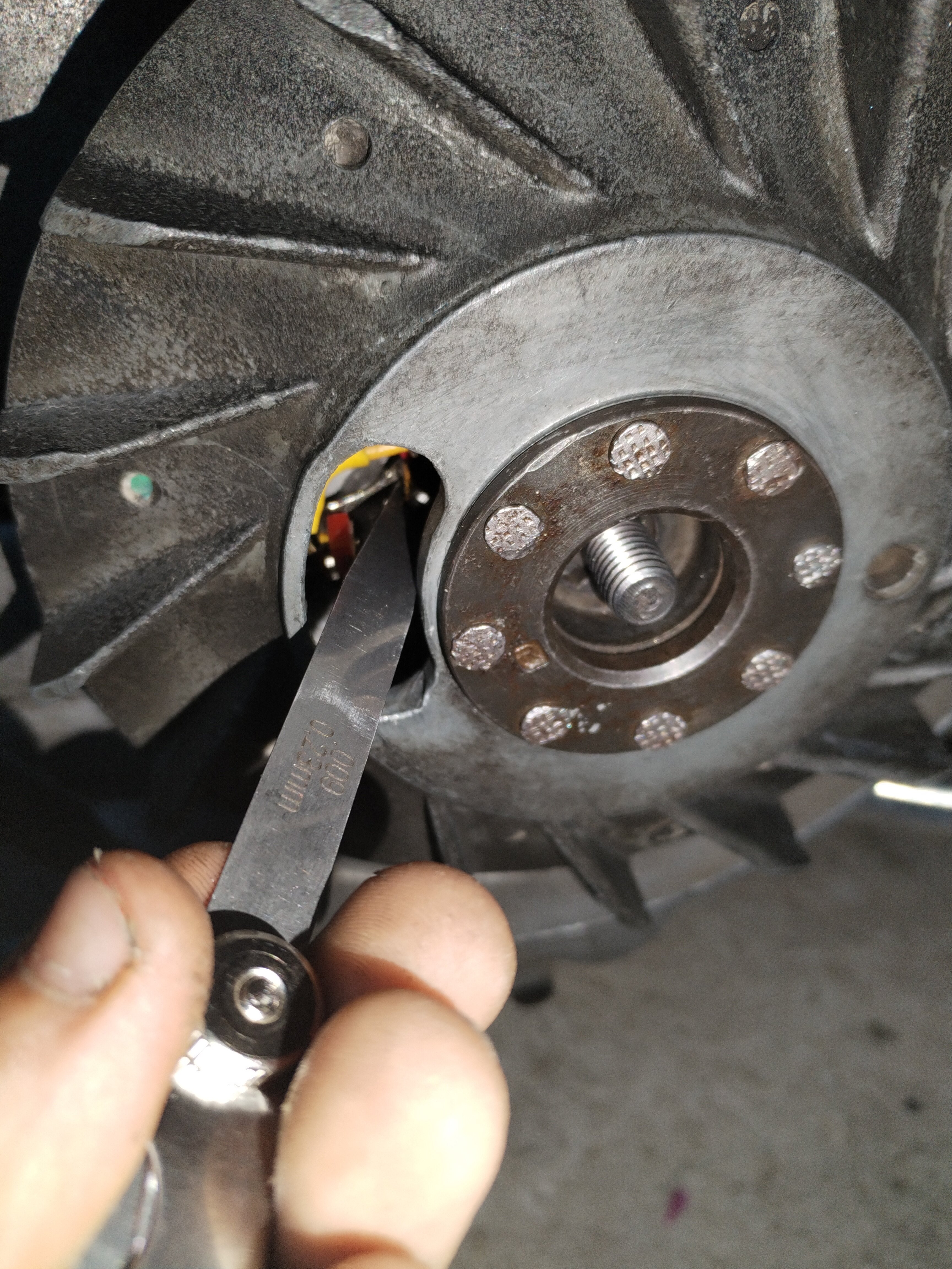

La chiavetta é apposto. Volendo rimettere le puntine a 0.30 come consigliato da DoubleG ho notato che ho sbagliato a trovare l apertura massima delle puntine. Infatti avevo inserito lo spessimetro da 0.40 nelle puntine all altezza della vite per regolare ma ho visto tramite lo spessimetro che girando il volano ancora in senso orario le puntine si aprono ancora di più. Allora all altezza della vite ho inserito uno spessimetro di 0.23mm otteno 0.30mm alla massima apertura. Ditemi se la mia procedura può andare o é sbagliata grazie.

Non ha importanza come ci arrivi, l'importante è che sulla gobba della camma l'apertura sia quella desiderata.

Per curiosità ho verificato sempre con il tester se si era spostato l anticipo e ho visto che si é spostato di un po' dai miei 19 gradi é arrivato a 15-16 gradi adesso che ho messo le puntine a 0.30mm
Prima si regola l'apertura, poi l'anticipo.
È ovvio che se sbagli il punto dove c'è la massima apertura delle puntine l'anticipo si sballa.
Adesso mettilo a19°

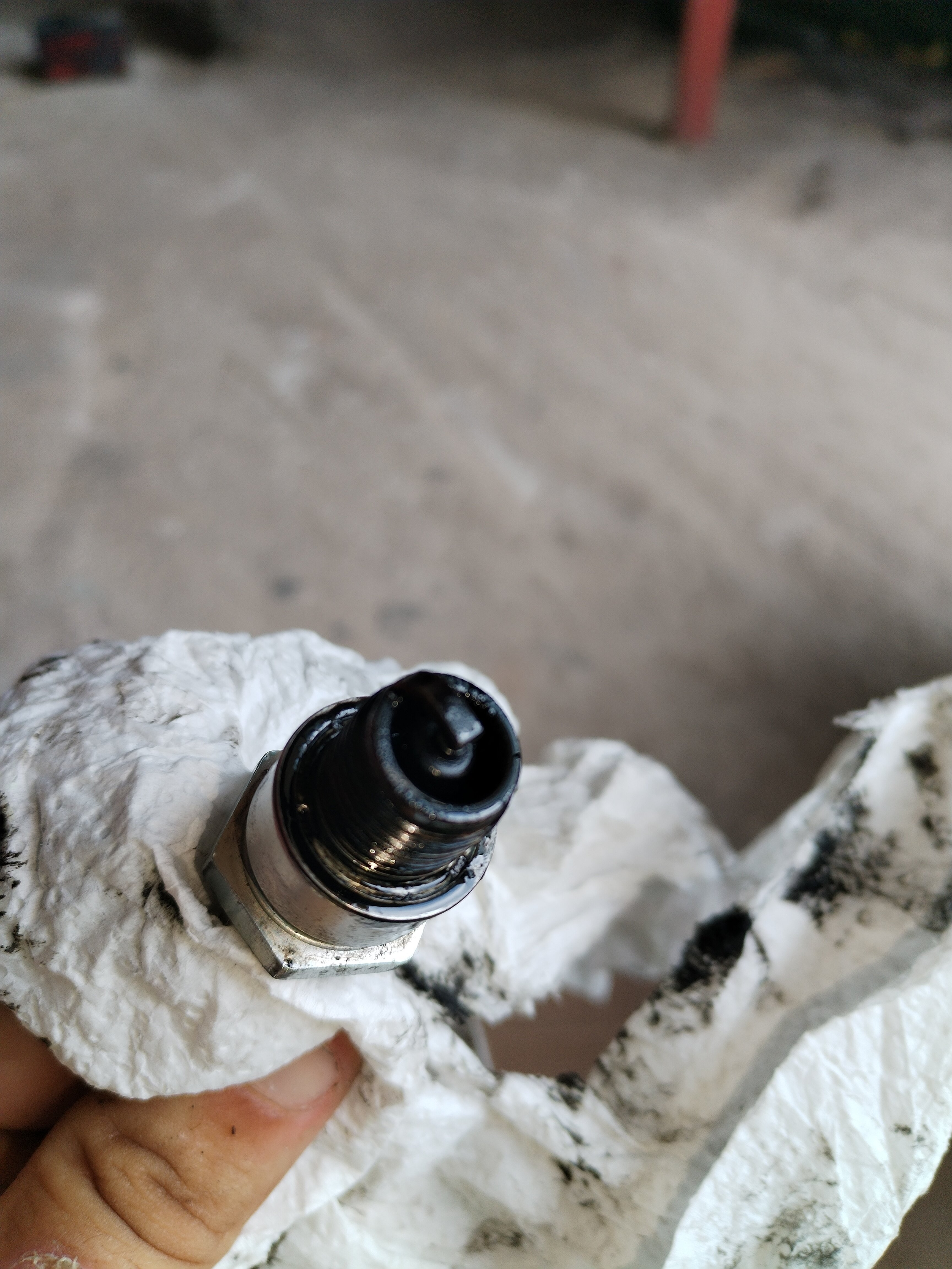

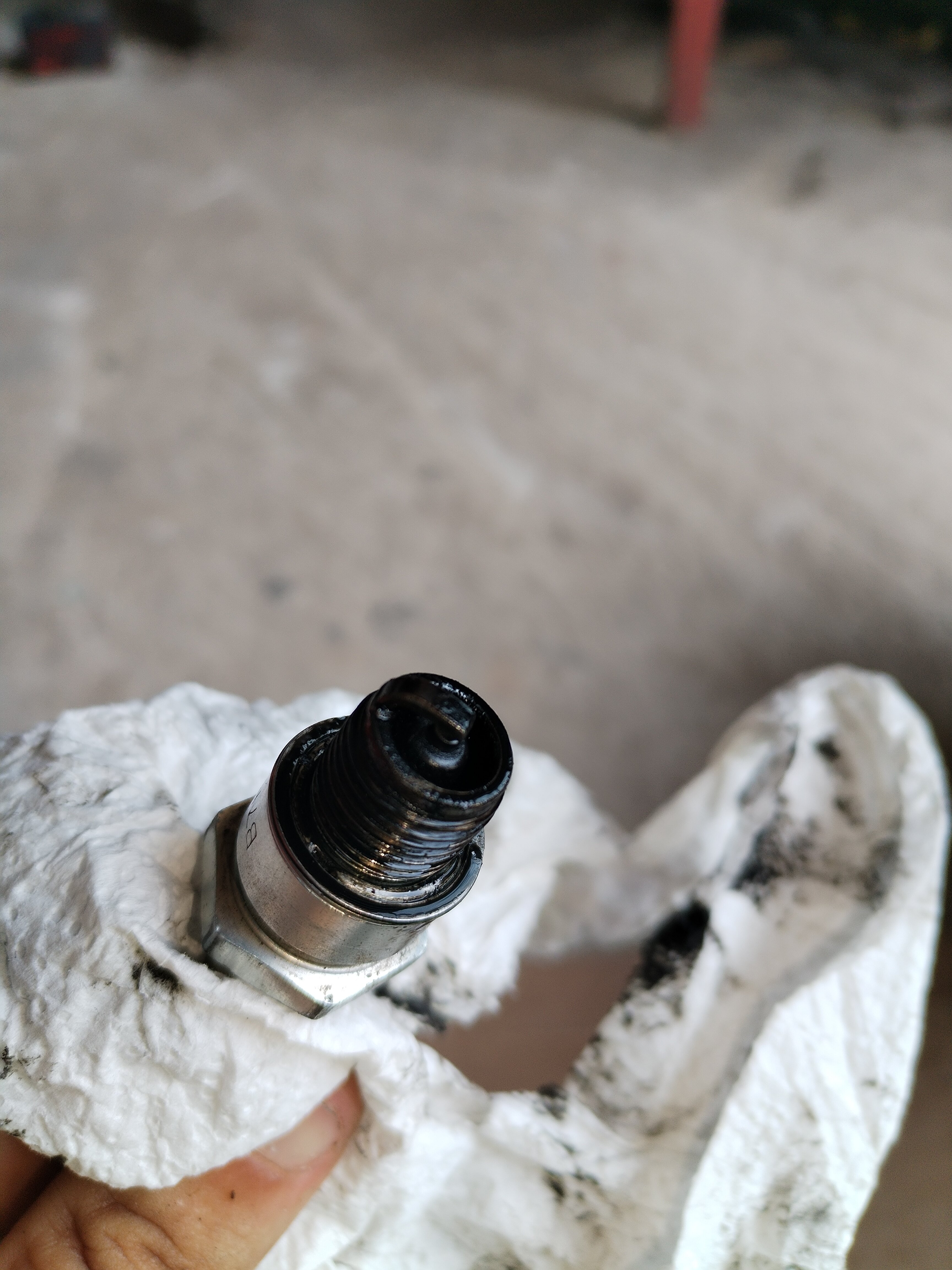

Ok farò così. Ho bruciato un altra candela ma come mai secondo te? Sono 2 in due giorni che brucio e non ho fatto neanche un po' di strada. 🤔🤔 Intorno alla candela ho visto che trafila un po' di miscela e la candela smontata si presenta in questo modo

Per me sei grasso sia di minimo sia di massimo.
La candela è completamente imbrattata, compreso l'elettrodo. Forse è anche troppo freddina. Io metterei una grado 6.
La bobina AT è nuova o vecchia? La difficoltà di avviamento potrebbe dipendere da scintilla fiacca aggravata da carburazione troppo grassa.

La bobina AT é vecchia. Come getto del minimo é presente il 45.
