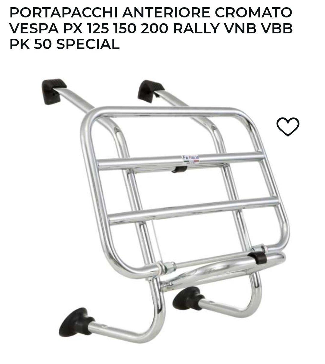

Vedo che SIP si fa pagare eh...
Io ho questo della Faco, costa poco, mi trovo bene. Lo danno per portata massima 6kg. Ho regolato la distanza dallo scudo/nasello accorciando i due tubi inferiori di circa 2 cm, non è stato necessario modificare i tiranti.
https://ebay.io/m/eYVnJg
Monta anche sulla Vbb, e lo produce anche F. A. Italia.
