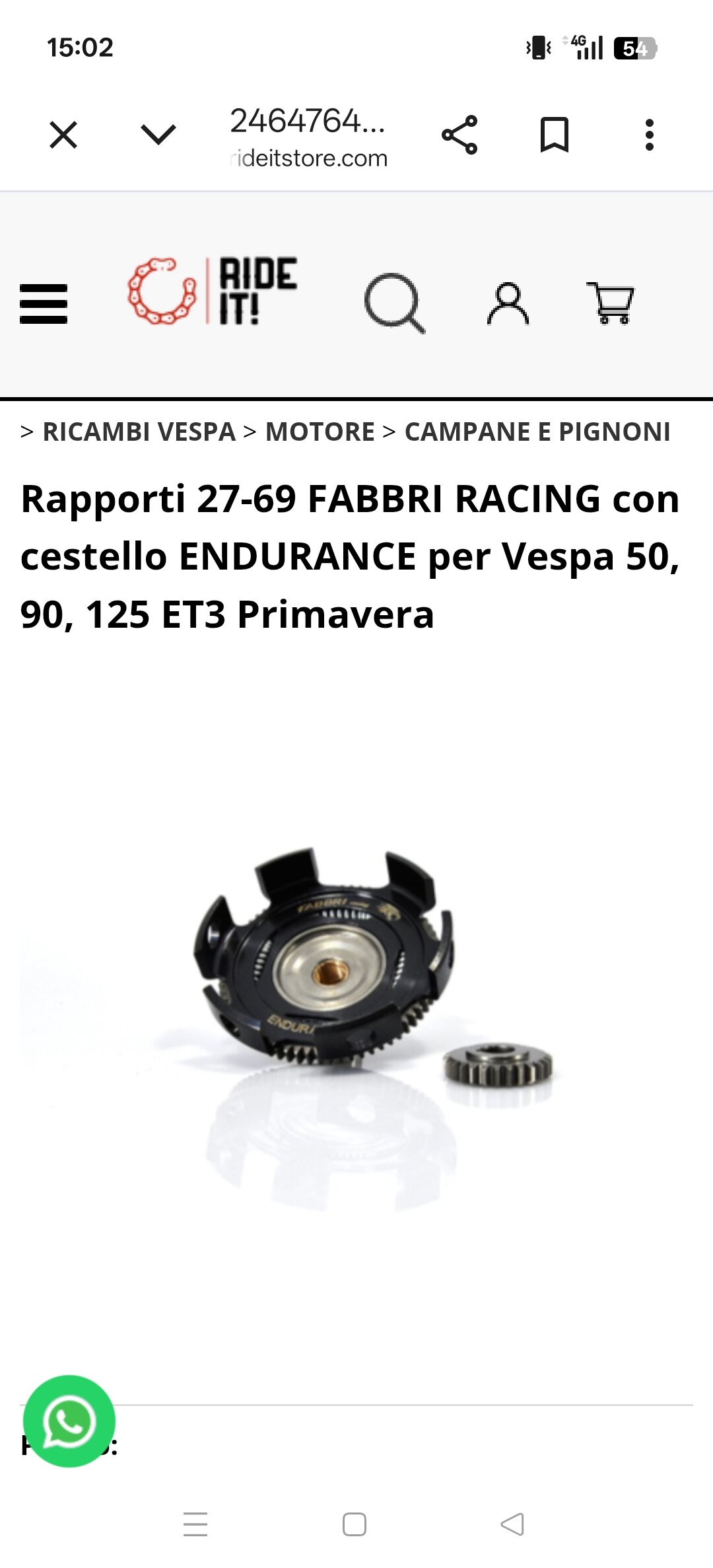

6 minuti fa, vespacalabria ha scritto:
Campana quale mi consigliate? Una fabbri a 140? Drt rinforzata e con cestello maggiorato, crimaz normale? Quest' ultima rinforzata non ci arrivo....
Hai scelto il gruppo termico? Va benissimo una RMS. È tale e quale ad una polini. Non spendere tutti quei soldi per un semplice motorello

Tra uno e l altro la differenza è di 20-30 euri. Valuta bene. Se poi vuoi far andare di più il tuo polinazzo sei costretto a basettarlo un po. Invece col nuovo kit 135 hai tutto bello e pronto. Devi solo tagliare il parapolvere del volano. Con 27/69 e quarta corta e una marri k2 evo(come la mia) il motore sarà puro divertimento. Gli devi montare almeno un carburatore 24 in ogni caso. Col 20 o 19 sono un po sacrificati
