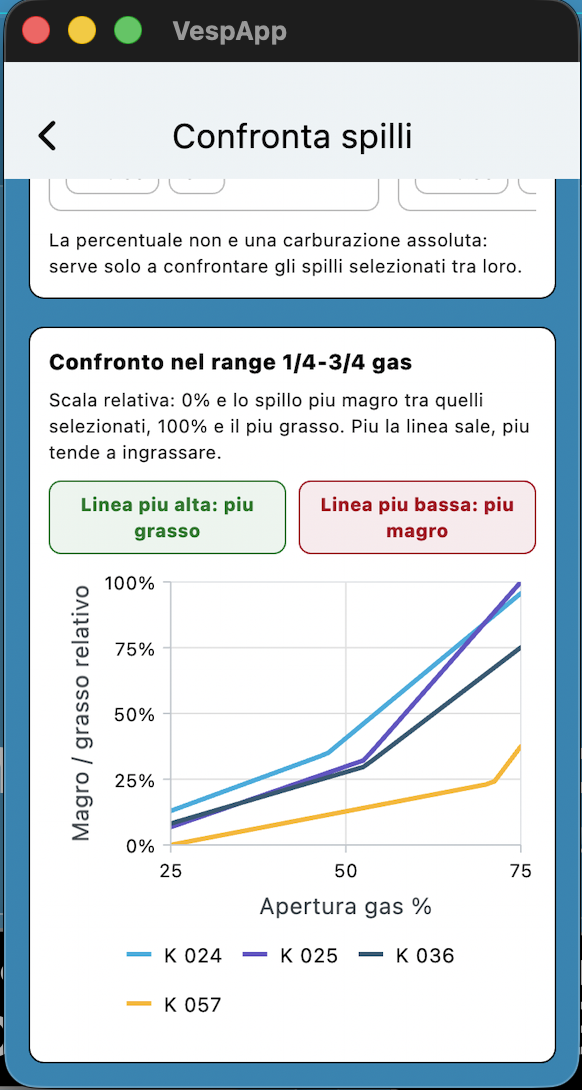

Claudio se hai tempo vai a farti un giro sulla tabella spilli dellorto. Vedi se riesci a trovarlo. Io ci rinuncio. Gli occhi cominciano a girare al contrario🤣
7 ore fa, claudio7099 ha scritto:
cè un programmino online che vale per il 30 ,magari potrebbe essere utile ,basta impostare il 40 o 50% di gas https://www.ntproject.com/vhsh30-phone.php?polver=270&tacca=1&acc=50&select=K36&select2=K25&scrv=0&width=0&height=0&dpr=1
io utilizzo questo, si chiama vespApp è un'applicazione per mobile dove c'è anche questa funzionalità.
ho controntato il k24 con quelli che sembrano gli spilli più usati ed è il piu grasso ai medi.
