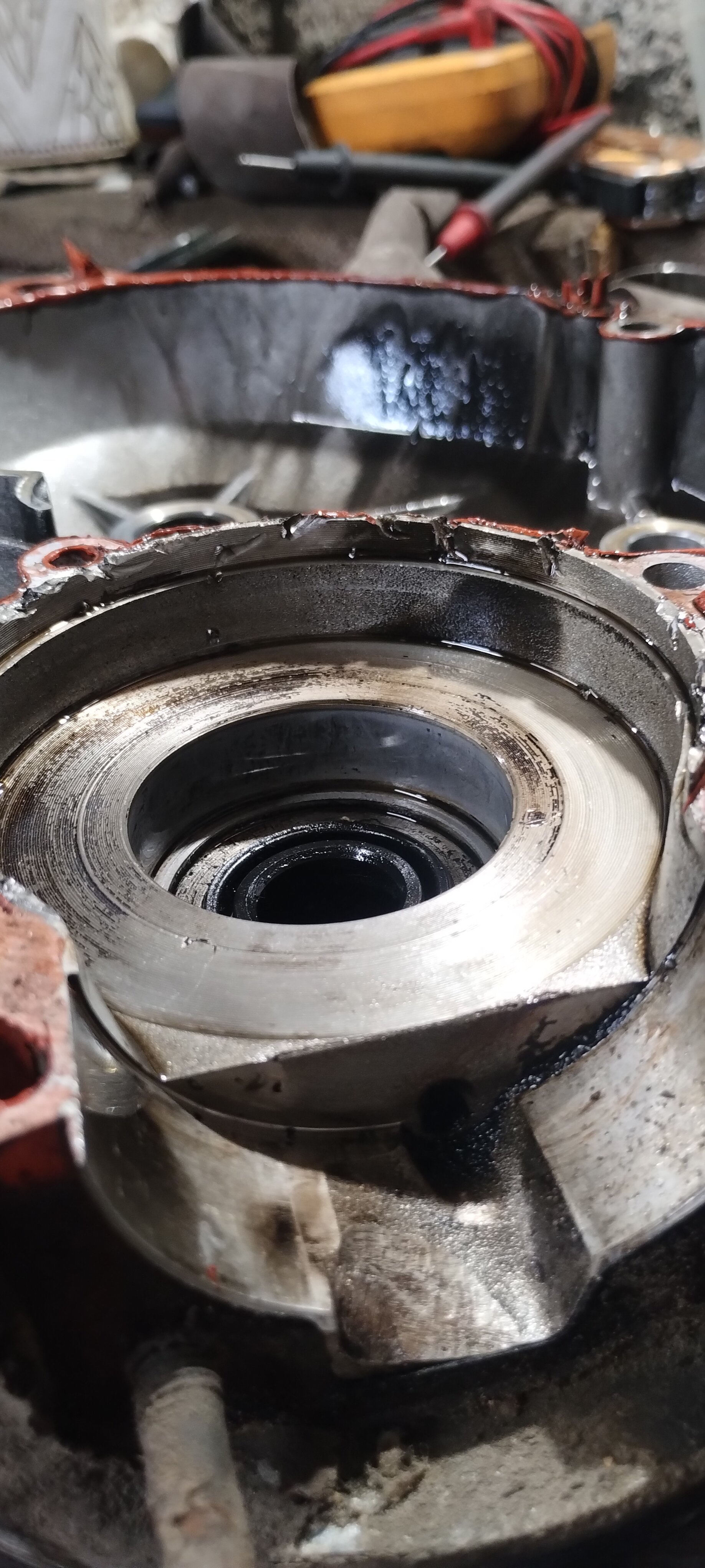

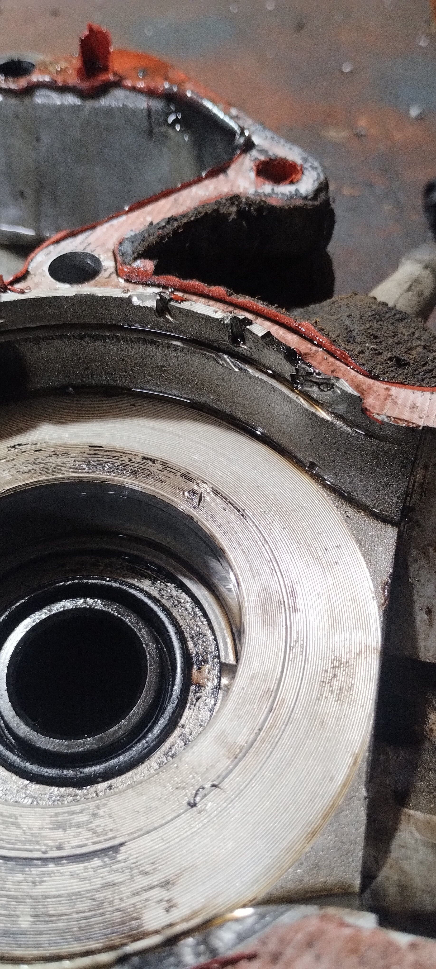

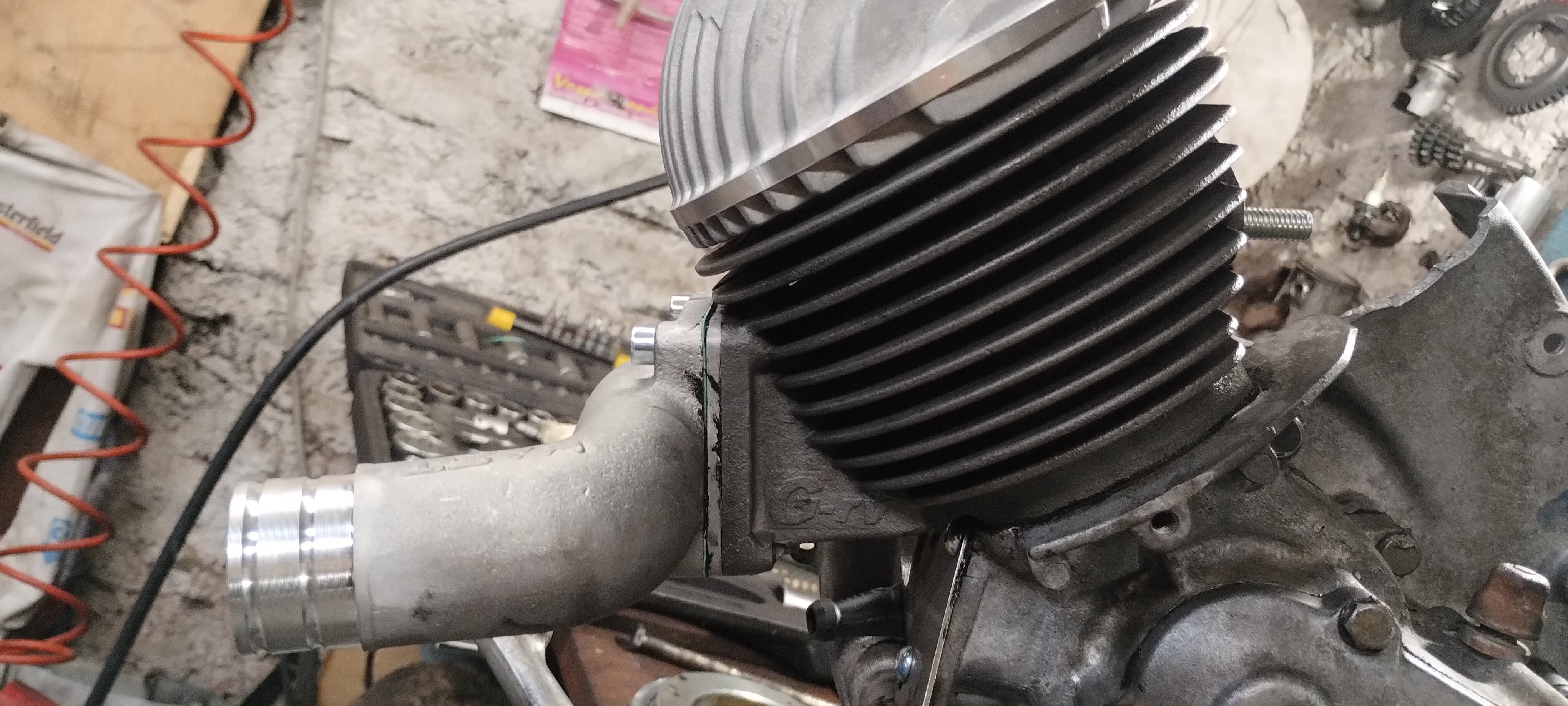

Ciao a tutti. Un amico mi ha portato la sua pk s perché a detta sua aveva problemi elettrici e non partiva più. Visto che era 30 e passa anni che girava con lo stesso cilindro mi ha chiesto di revisionargli il blocco e mettere un cilindro nuovo. X curiosità guardo e scintilla ne dà e la candela è bella bagnata....boh mi dico, strano.....va bè

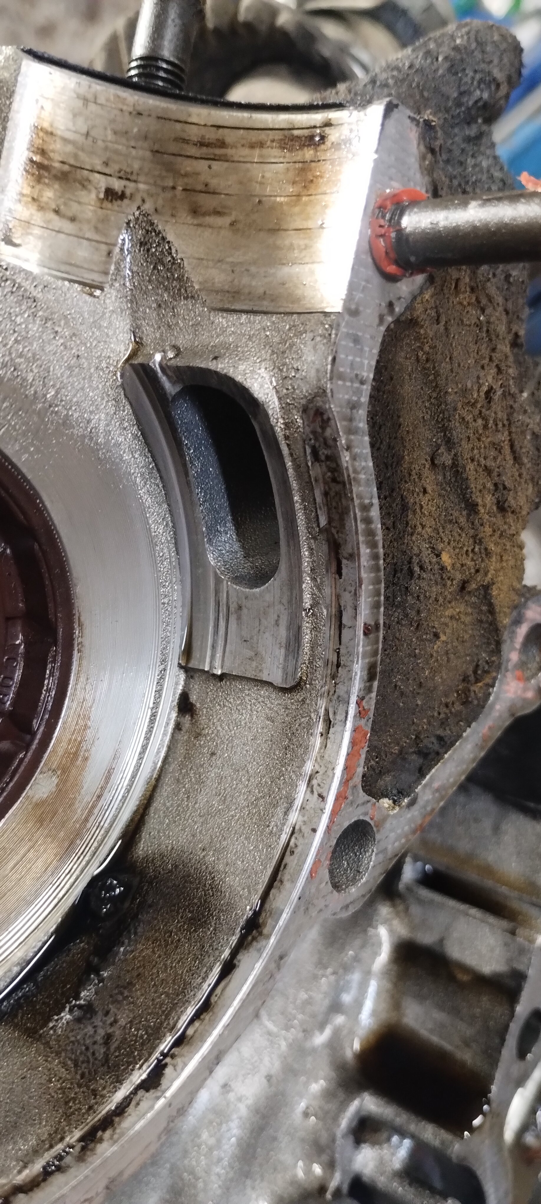

Inizio a smontare e una volta aperti i carter...ta taaan! Un asteroide ha orbitato in camera di manovella massacrando il dentino di centraggio e solcando la valvola tipo canale di Suez.

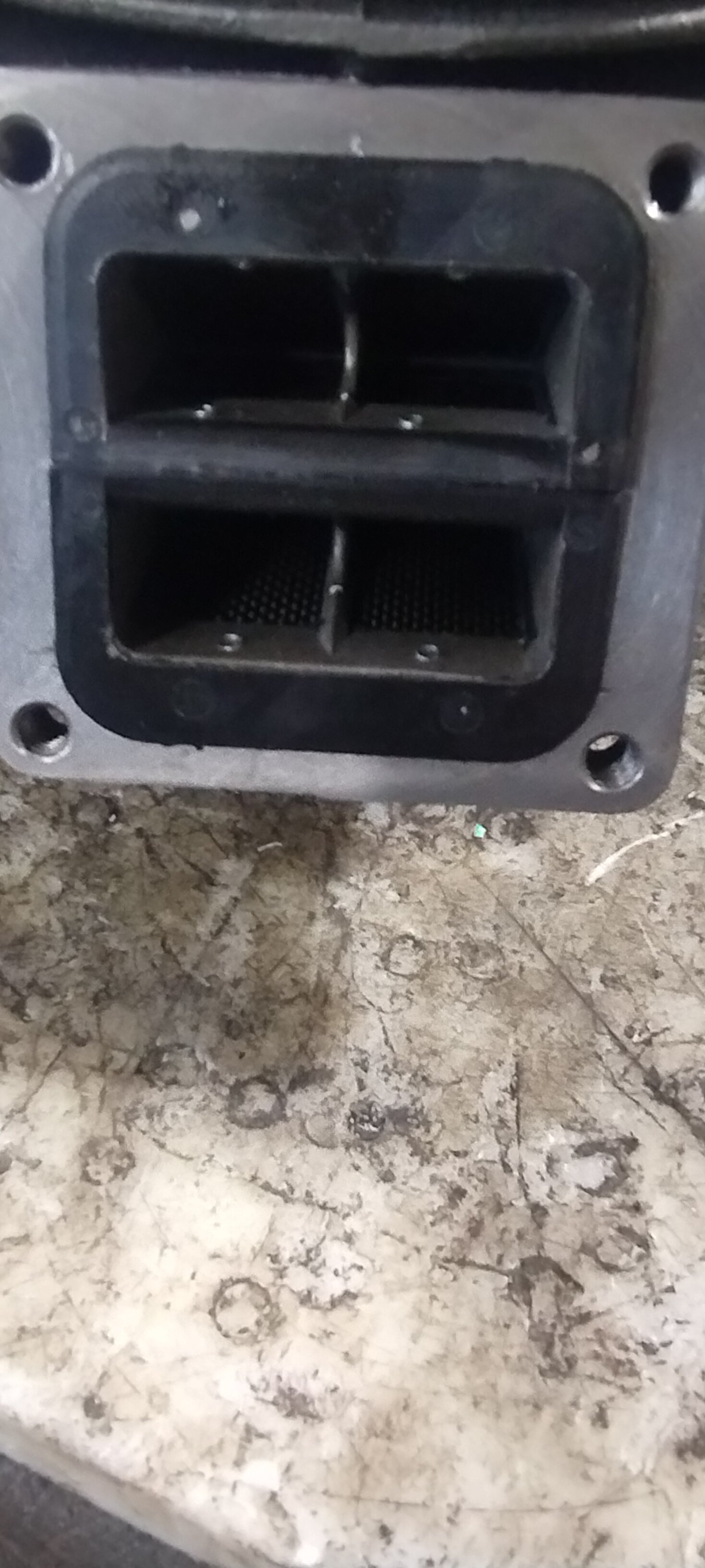

Quindi opto x collettore lamellare ma poi mi viene in mente sto kast 😂, che mi incuriosiva da tempo.
Come prezzi siamo lì con collettore lamellare. Il tipo mi dice fai te quindi vai di Kast.

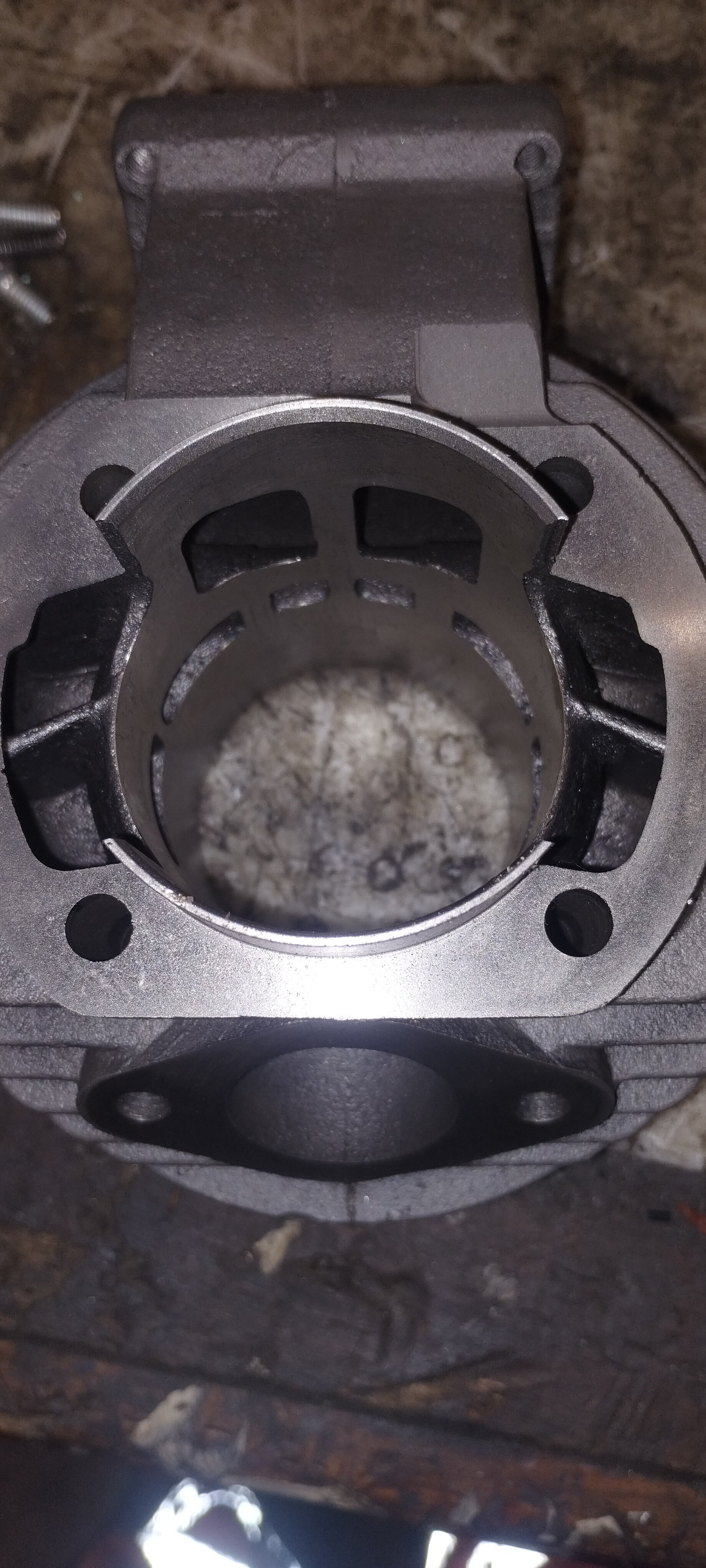

La configurazione sarà:
Cilindro Kast 132
Albero Mazzucchelli tipo originale c 51 cono 19
Primaria 24/61 che ha già
Frizione 3 dischi surflex con molla wave Polini
Cambio originale
Crociera Crimaz Easy 50.2
Marmitta Giannelli banana
Carburatore pwk 24 ovviamente cinese
Come arrivano i pezzi vi aggiorno, nel mentre vi allego qualche foto, ciao.IMG_20250918_194247028_MP.thumb.jpg.c670d2282b4d643e5f3ef269093accd6.jpgIMG_20250918_194232865_MP.thumb.jpg.dcd734eec4f316e0d373bb4c0f5a2d2f.jpgIMG_20250918_194228083_MP.thumb.jpg.39688156c5fb402e31263c5711ad1f11.jpg
Mettilo il cluster 4a corta dato che ci sei. Poi quando lo apre più il motore. Speriamo non hai problemi con quei 'morsi' al carter.

Ma nel cerchio rosso c'è un foro?
IMG_20250918_194228083_MP.thumb.jpg.39688156c5fb402e31263c5711ad1f11.jpg.9e4bfc96dbeac111a3244de9a674f8e8.jpg
Claudio considerando l età mi sa che per me è arrivato il momento degli occhiali da vicino. Il buco l ho visto da lontano 🤣
Urca! Domani controllo se è bucato. In caso vado di epox, già successo su sfondamento allargando camera di manovella.

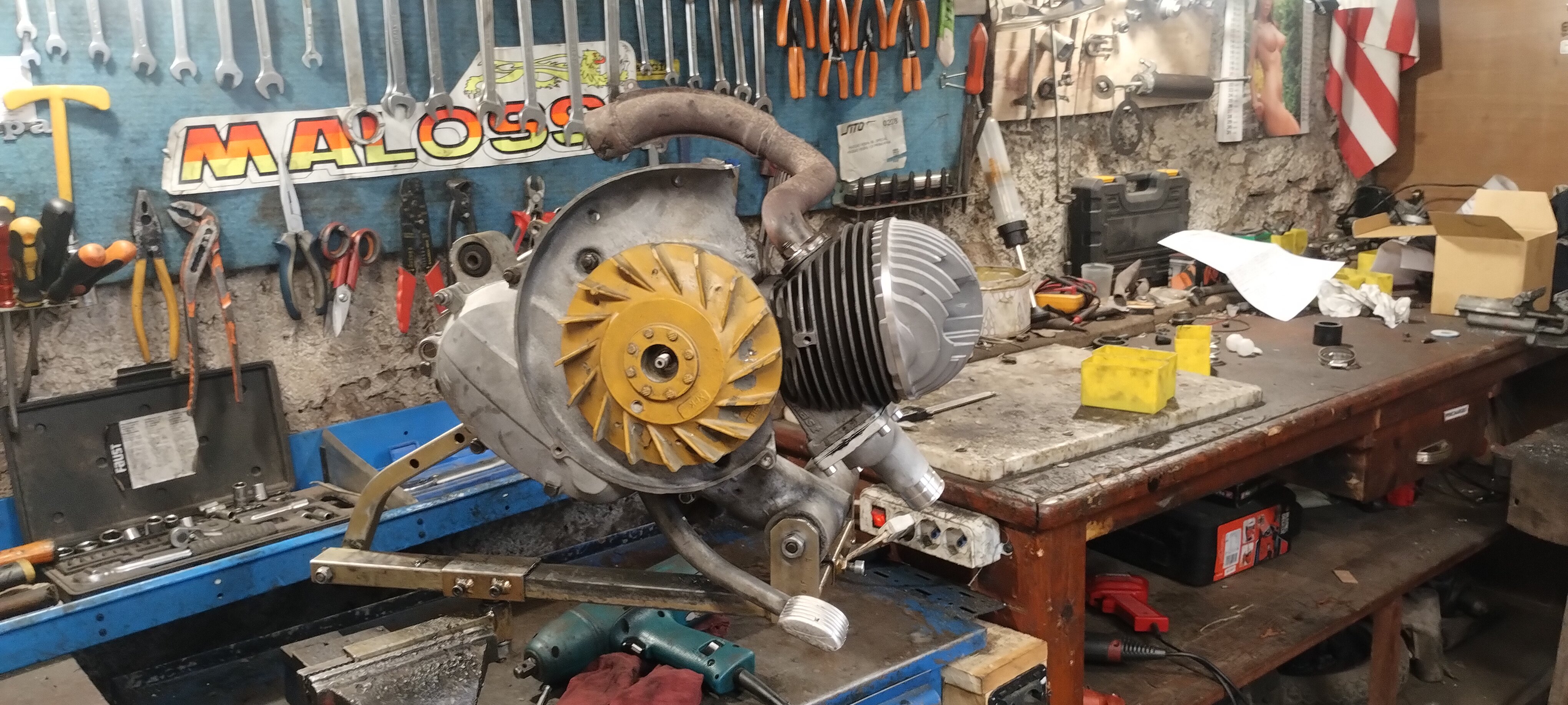

IMG_20251013_164454087_MP.thumb.jpg.947cb3ce5516718ed3774085bf745f41.jpgIMG_20251013_162616186_MP.thumb.jpg.1db7e7d66b8a5b7ab7eec8cd423f22f8.jpg
Buona domenica. Ho montato il blocco sotto la vespa e fatto un giretto di una decina di km. Sto ancora aspettando che arrivi il pwk e nel mentre ho buttato su un phbl che avevo in officina.

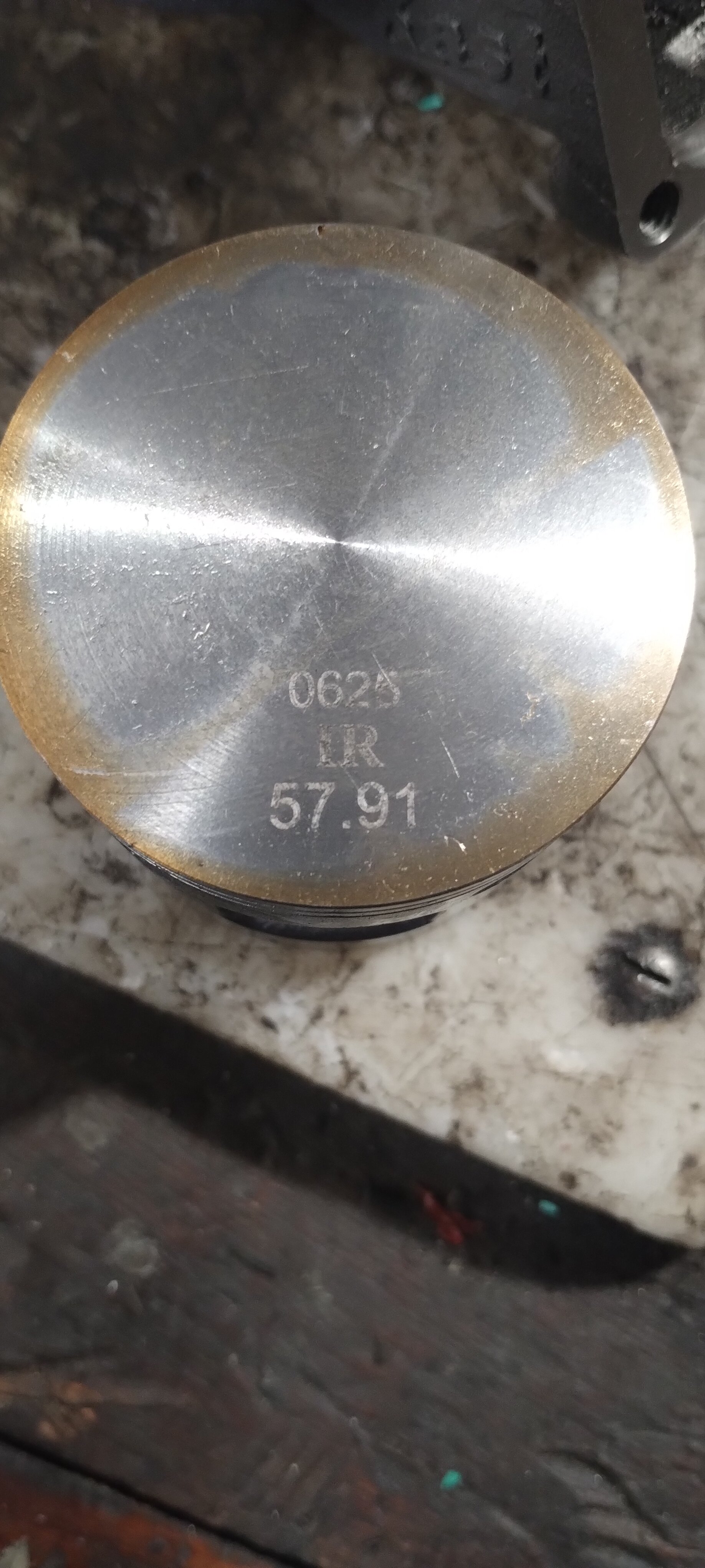

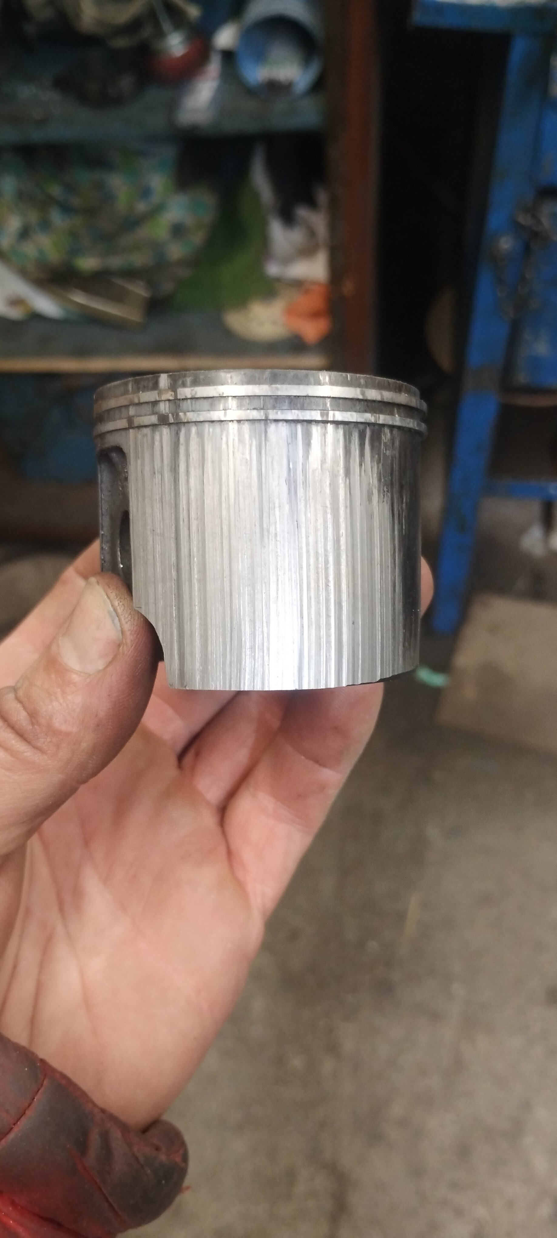

In ogni caso sti ghisa li abbiamo grippati. Ma 2 Min dopo li sgrippavi al contrario e andavano sempre. Come vado in officina posto la foto del pistone di un 110 Malossi in c45 che ha grippato 25/30 volte, perché ormai era una sfida a farlo grippare e vedere se partiva ancora. Ha vinto lui, ci siamo rotti le balle prima noi!
