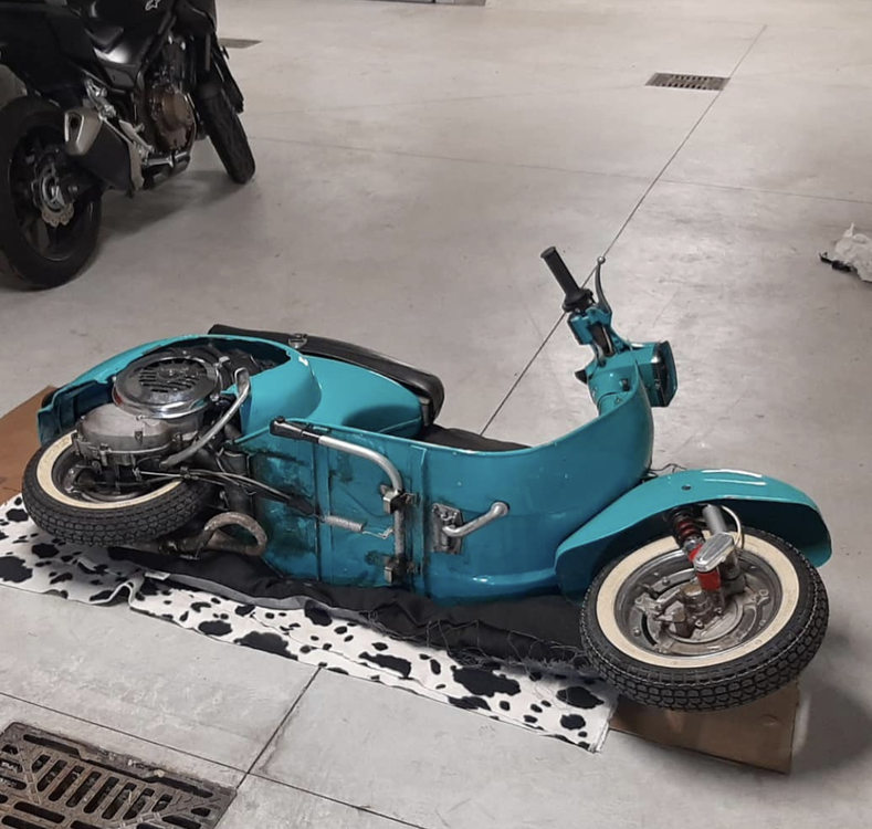

Le condizioni? Giudicate voi...

Intanto ieri la vespa è stata portata in sabbiatura, vediamo che ne esce...

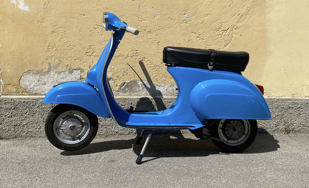

Pensavo di farla così, un azzurro cina bicomponente
L'importante e che piaccia a te, originale non originale per quanto mi riguarda non ha alcuna importanza. Credo che sia importante scegliere bene tutti gli accessori, per esempio le manopole in questa foto le avrei messe nere!!!

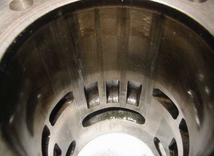

Qualche foto. Chi ha raccordato i travasi devo dire ha fatto davvero un bel lavoro. Il GT va sicuramente rettificato, ci sono dei piccoli segni avvertibili con l'unghia, ma in generale non è messo affatto male, non c'è nessun segno di sfiato/sfiammata. Confermo poi che la testa vuole candela a passo corto.
Albero non identificato. Ma poco importa, tanto va aperto

Il gt é un mk della serie 3/4.  Testa e pistone appartengono alle prime serie mk1. Il pistone  che ha utilizzato chi ha fatto il motore é fuori luogo,potete capirlo bene da una foto del gt di appartenenza.
Grazie Filippo, consigli di fare il passaggio a testa "corretta" + rettifica e quindi pistone nuovo oppure di fare altro?
