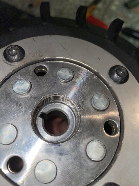

Si vmc ! Ehm no niente dinamo , mai usata 😬 ho il dubbio di aver sbagliato chiavetta , perché mi faceva una sorta di rumore metallico se mandavi avanti e indietro il volano quasi come se avesse avuto gioco nella sede.. ora ne ho messa una che si incastra bene, rimonto e vedo che succede

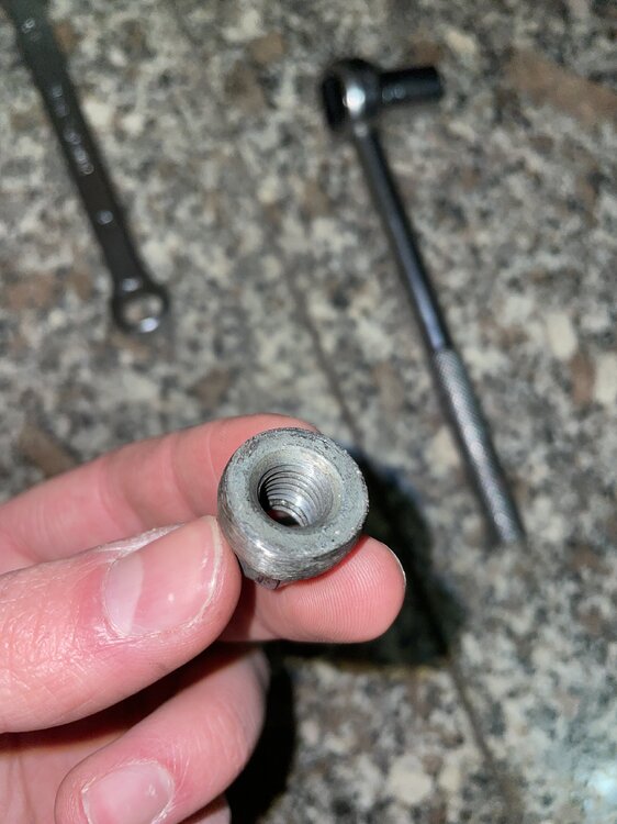

Non mi son fatto capire, dicevo una foto al dado dove va in battuta. Controlla che i ribattini dell'accensione non abbiano preso gioco.

Qua ? O forse son stupido e non capisco cosa intendi 😂
volano nono perfetto niente gioco
Il dado è giusto, pensavo ti avessero dato il loro dado, che fa ca......
Bene per il non gioco!!! Meglio che tu stringa con la dinamo, appena puoi fallo (40 - 50 Nm). Se interponessi anche una rondella antisgommamento sarebbe meglio.

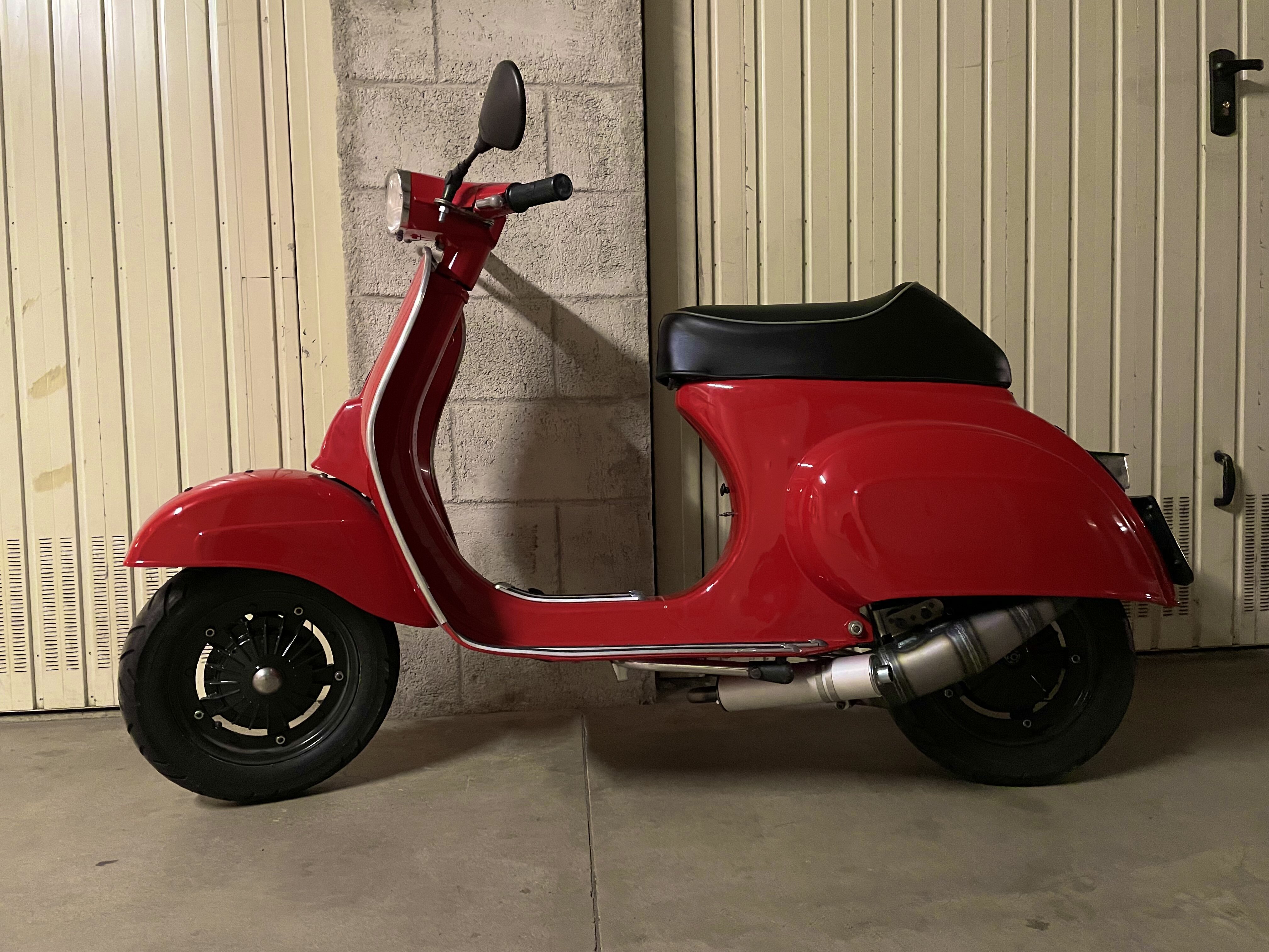

21 ore fa, Revolver53 ha scritto:
1ECC9AE8-54EF-4072-BFF6-D4CE6C3FA339.thumb.jpeg.c8b746dcc7e00790284a406588559696.jpegDF19C821-37CC-4B94-A430-31A7DA0AB991.thumb.jpeg.7673e805f1aeff81d7b91666d6ad5f01.jpeg
Molto bellissima,
se va all' indietro poco male, girati anche tu sulla sella 😅 se hai problemi a tenere il manubrio con le braccia passa da me che ti giro le braccia, ... a gratissss

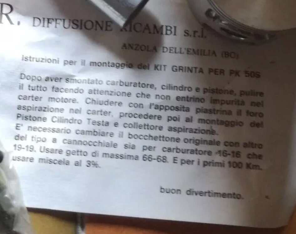

Il 7/2/2022 in 20:40 , farobasso ha scritto:
Perchè se la guarnizione come gli altri pagliativi non sono MAI stati messi in origine vuol dire che li non servono, una controllatina al piano, in caso di bisogno ripristinarlo cosa semplice da fare e nessun problema.
Lo dicono i manuali d'officina, non è un' iniziativa personale.
Se vogliamo essere veramente precisi dobbiamo usare il manuale di officina "del gruppo termico"
non quello piaggio
non quello "che credo sia giusto".

Bel ritrovamento !
la parte che mi piace di più è il consiglio del getto , 66/68 .. ci hanno preso devo dire, ho dovuto aggiungere solamente 59 punti 🤣
2 minuti fa, Revolver53 ha scritto:
Bel ritrovamento !
Si però a sto punto o prendiamo tutto alla lettera,quindi monta tutto senza pasta,(goditi le perdite) e monti anche un getto 68,(goditi i vuoti)
Se seguiamo i manuali per forza allora bisogna farlo in ogni sua parte,non a settori.
Secondo me bisogna anche integrare ai manuali anche l'esperienza della persona e il contesto del motore.
Altrimenti senza il manuale che ci spiega come lavorare uno scarico saremo perduti
