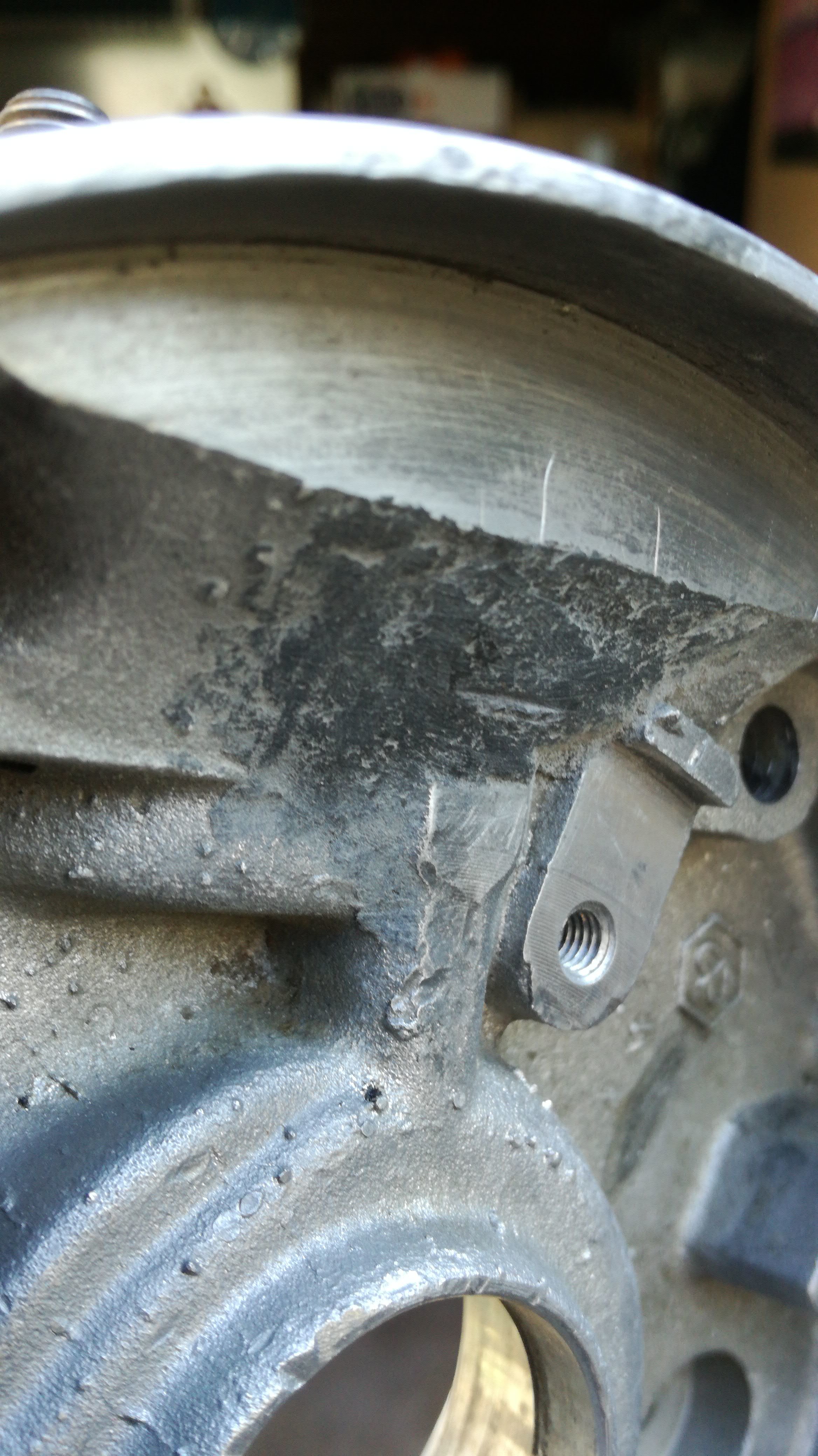

Ma sì ma esteticamente so come fare che è circa quello che mi consigli tu Io lo facevo per lo strato limite.. vabbè aspetto ancora un po' di giorni se non cambia niente monto e basta .. col malincuore ma monto 💔
😂😂poi lo strato limite non lo fai esterno al carter con la sabbiatura.    Sarebbe da micropallinare i travasi .     Dai retta butta tutto in lavastoviglie e nega anche l'evidenza se ti sgamano.
17 minuti fa, blaps_85 ha scritto:
Minchia, l'ho detto 2 settimane fa e non mi hai creduto. Lo dicono Claudio e Filippo e gli dai conto! Maledetto :D
non ti incavolarti, dai la carburazione la fai Tu😉
Noo blaps é solo che volevo restere ! Solo che ho visto che anche loro hanno detto la stessa cosa e contemporaneamente io avendo sempre meno Pazienza ho ceduto ! Avrò sempre un leggero rimorso di non aver sabbiato .. ma io sto impazzendo quindi domani lo pulisco bene , poi inizierò a montare dopodoma ..

Ho dato una pulita ai carter e stamattina ho stuccato il travaso .. ora ha indurito , l'ho carteggiato proprio adesso e ora è così ... Pomeriggio inizio .. cuscinetti albero paraoli ...
Ragazzi buonasera .. sto montando qualcosa in attesa della campana che ha il mio amico .. cuscinetti di banco , paraoli , l'albero , selettore del cambio , leva messa in moto , cluster , cuscinetto asse ruota ecc ecc ... Ora .. ho un brutto presentimento .. l'albero passa vicino .. ma vicino .. ma proprio vicinissimo , al Carter .. ma non bisogna barenare col drt vero ? 😑 Ci va veramente a un pelo .. mi fa una paura fottuta ..
sarebbe stata una valvola perfetta😉.   Porcaccia che devi mettere pignone dado serrati e semicarter per valurare quel passaggio.  Non devi barenare nulla , mi sembra di ricordare, certo il labbro della valvola POTREBBE essere da sistemare a secondo dei carter. Sui miei é rimasta tale.
Ok capisco .. sicuramente a carter chiuso potrebbe sistemarsi , ma così in diversi punti mi fa venire la pelle d'oca al pensiero di quell'albero a 8000 giri a quella distanza dai carter 😰😂 se do una grattatina leggera leggera così starei più sereno ?
ok...e se fai che toglierla sta valvola che se la gratti non ci fai piu nulla?
Tanto era già sfrisata di brutto ... Quella valvola è destinata così .. o a non essere utilizzata .. o a essere sfondata per un lamellare .
