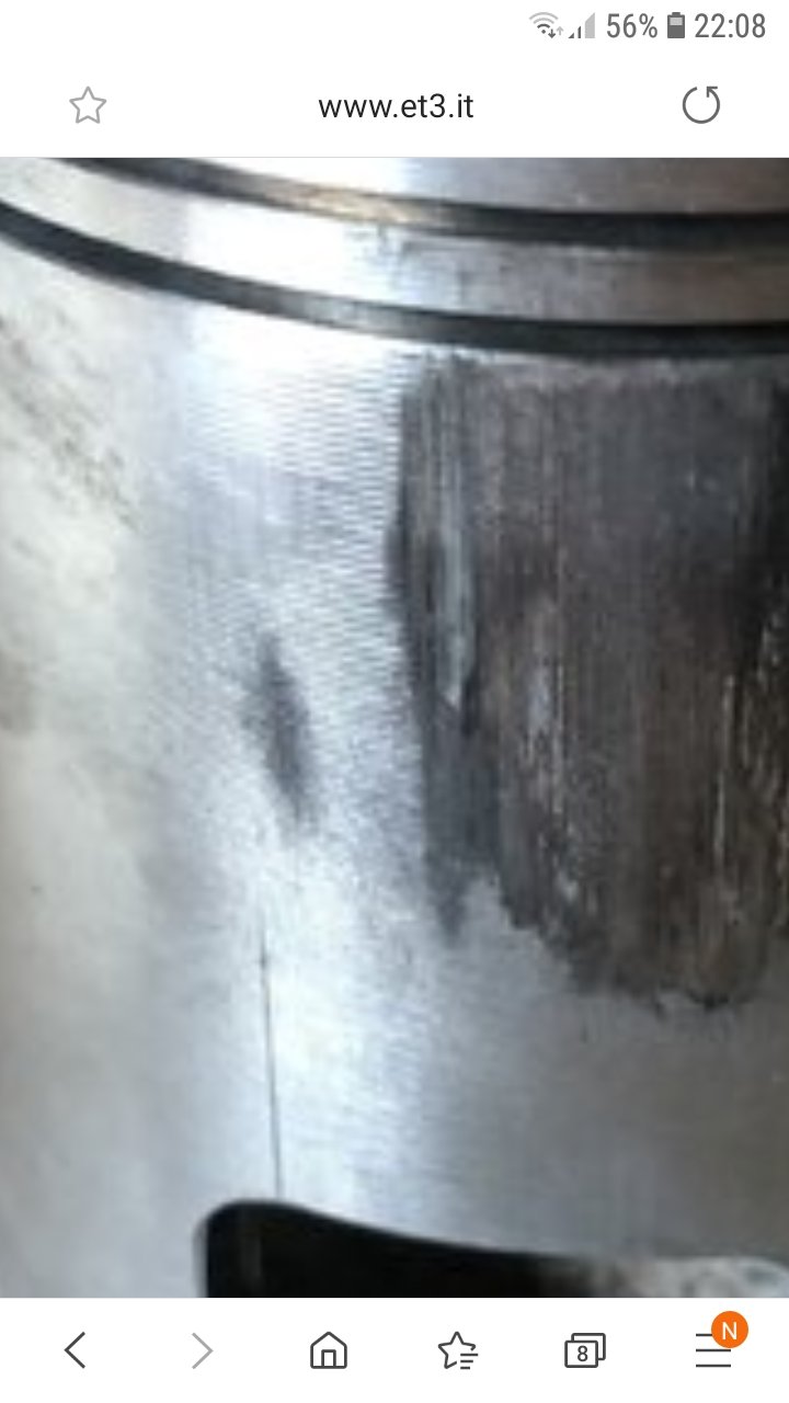

+ Gatt17 Inviata 2019 Agosto 26 Share Inviata 2019 Agosto 26 Ciao a tutti, ho un Px my con allestimento pinasco turing ma con il volano originale.. carburatore 26 con getto 120 e minimo 58/160. la vespa é stata ferma circa 2 anni, e aveva un 177 pinasco in alluminio che non ha mai dato problemi e per di più con circa 2000 km! É partita subito ma dopo alcuni km si é puntata la fascia nello scarico e ho spaccato il pistone. Forse si era incollata! Dopo aver pulito tutta la zona albero ho messo questo nuovo cilindro in ghisa, aggiunto un po’ d’olio nel serbatoio e sono partito per il rodaggio. Dopo circa 30 km si è spenta ma è ripartita subito! Vi allego le foto... il miscelatore funziona, la carburazione non mi sembrava magra.. e la vespa accelerava bene sia ai bassi che alti! Il cilindro al tatto non sembra segnato, il pistone si sente! Secondo voi cosa può essere successo? Quota Link al commento Condividi su altri siti More sharing options...
+ FedeBO Inviata 2019 Agosto 26 Share Inviata 2019 Agosto 26 È grippato lato scarico , quindi temperatura alta ... Secondo me un 120 è piccolino , ma c’è anche da dire che ho visto più di un pinasco in ghisa grippati come il tuo in rodaggio , e in un caso specifico la tolleranza cilindro - pistone era troppo poca... 1 1 Quota Link al commento Condividi su altri siti More sharing options...
scr@mble Inviata 2019 Agosto 26 Share Inviata 2019 Agosto 26 Lato scarico e lato aspirazione...... 1 Quota Link al commento Condividi su altri siti More sharing options...
Moderatore FREE TUNING Inviata 2019 Agosto 26 Moderatore Share Inviata 2019 Agosto 26 Al di là di tutto se un CILINDRO grippa/ spacca la fascia ecc..PRIMA di montare un'altra termica è bene controllare le cause,,che hanno determinato CIÒ,,! CILINDRO in ghisa è BENE provvedere a misurare la tolleranza ed eventualmente una bella lappata preventiva..mette al riparo...discorso miscelatore,,personalmente..salvo motori originali,,non lo userei! 2 Quota Link al commento Condividi su altri siti More sharing options...
+ Gatt17 Inviata 2019 Agosto 26 Autore Share Inviata 2019 Agosto 26 (modificato) Scusate il getto max quando ho grippato era 165 con minimo 60/160 Modificato 2019 Agosto 26 da Gatt17 Quota Link al commento Condividi su altri siti More sharing options...
Moderatore fagio 72 Inviata 2019 Agosto 26 Moderatore Share Inviata 2019 Agosto 26 Sei sicuro che non aspiri aria da qualche parte? Perché dalla grippata, si vede che è magro 3 Quota Link al commento Condividi su altri siti More sharing options...
+ Gatt17 Inviata 2019 Agosto 26 Autore Share Inviata 2019 Agosto 26 Credo di no, domani controllo il paraolio del volano, ma secondo voi il cilindro e pistone li riesco ad usare cambiando solo le fasce? Quota Link al commento Condividi su altri siti More sharing options...
SuperMod filipporace Inviata 2019 Agosto 26 SuperMod Share Inviata 2019 Agosto 26 12 minuti fa, Gatt17 ha scritto: Credo di no, domani controllo il paraolio del volano, ma secondo voi il cilindro e pistone li riesco ad usare cambiando solo le fasce? no. Perché li c'è qualcosa che non va. il lato scarico, che é quello che ha grippato perché il segno sul frontescarico é una conseguenza e non la causa, se guardi é segnato anche sotto la luce di scarico, dove non passano le fasce, ma dove preme il mantello del pistone. Ti dicono bene, fai controllare le tolleranze di gt e pistone che se cambi i segmenti grippa allo stesso modo. 2 Quota Link al commento Condividi su altri siti More sharing options...
scr@mble Inviata 2019 Agosto 26 Share Inviata 2019 Agosto 26 (modificato) 6 minuti fa, filipporace ha scritto: no. Perché li c'è qualcosa che non va. il lato scarico, che é quello che ha grippato perché il segno sul frontescarico é una conseguenza e non la causa, se guardi é segnato anche sotto la luce di scarico, dove non passano le fasce, ma dove preme il mantello del pistone. Ti dicono bene, fai controllare le tolleranze di gt e pistone che se cambi i segmenti grippa allo stesso modo. sembrerebbe come se il cilindro fosse "ovalizzato" e di conseguenza appena si è scaldato, il pistone ha cominciato a strusciare... Considerando, come ha detto Filippo, che sotto allo scarico le fasce non ci arrivano, quel segno che parte da così in basso è davvero strano Modificato 2019 Agosto 26 da scr@mble 4 Quota Link al commento Condividi su altri siti More sharing options...

+ poeta Inviata 2019 Agosto 27 Share Inviata 2019 Agosto 27 non è colpa dell'olio, del getto e quant'altro.... il PINASCO GHISA grippa punto stop! La tolleranza pistone cilindro è troppo stretta, già facendolo scorrere da nuovo si sente che è frenato e momenti nemmeno ci entra! Se avessi chiesto prima ti avrei certo detto di andare in rettifica e fargli dare una lucidata, l'operazione toglie qualche centesimo (diciamo ) ovvero mezzo decimo di millimetro sul diametro, aumentando questa tolleranza, il pistone scorre bene e la dilatazione termica in esercizio non causa grippaggi. Tutto qui... Ora potresti rettificare con un pistone nuovo, ritrovandoti magari con una rettifica o troppo larga o troppo stretta, infatti qui da me ho avuto problemi a trovare una rettifica che sà il suo mestiere.... consiglio per certo altro cilindro NUOVO, direi il solito POLINI. Foto dei travasi sui carter e.... sei messo strano di getti e il 26 poi è raccordato al carter? Albero? Vabbè hai grippato, al 25 Km come da copione, unm mio amico ci ha fatto 500 Km a 30 all'ora col ghisa di rodaggio, alla prima aperta seria, stessa sorte. 2 Quota Link al commento Condividi su altri siti More sharing options...
+ Gatt17 Inviata 2019 Agosto 27 Autore Share Inviata 2019 Agosto 27 l'olio l'ho aggiunto nel serbatoio prioprio per il rodaggio, di solito lo faccio per 2 o 3 pieni. i carter sono tutti raccordati e l'albero motore è pinasco anticipato.. mi lascia male che pinasco metta in commercio dei cilindri con tolleranze da grippata! grazie a tutti per i consigli.. 1 Quota Link al commento Condividi su altri siti More sharing options...
