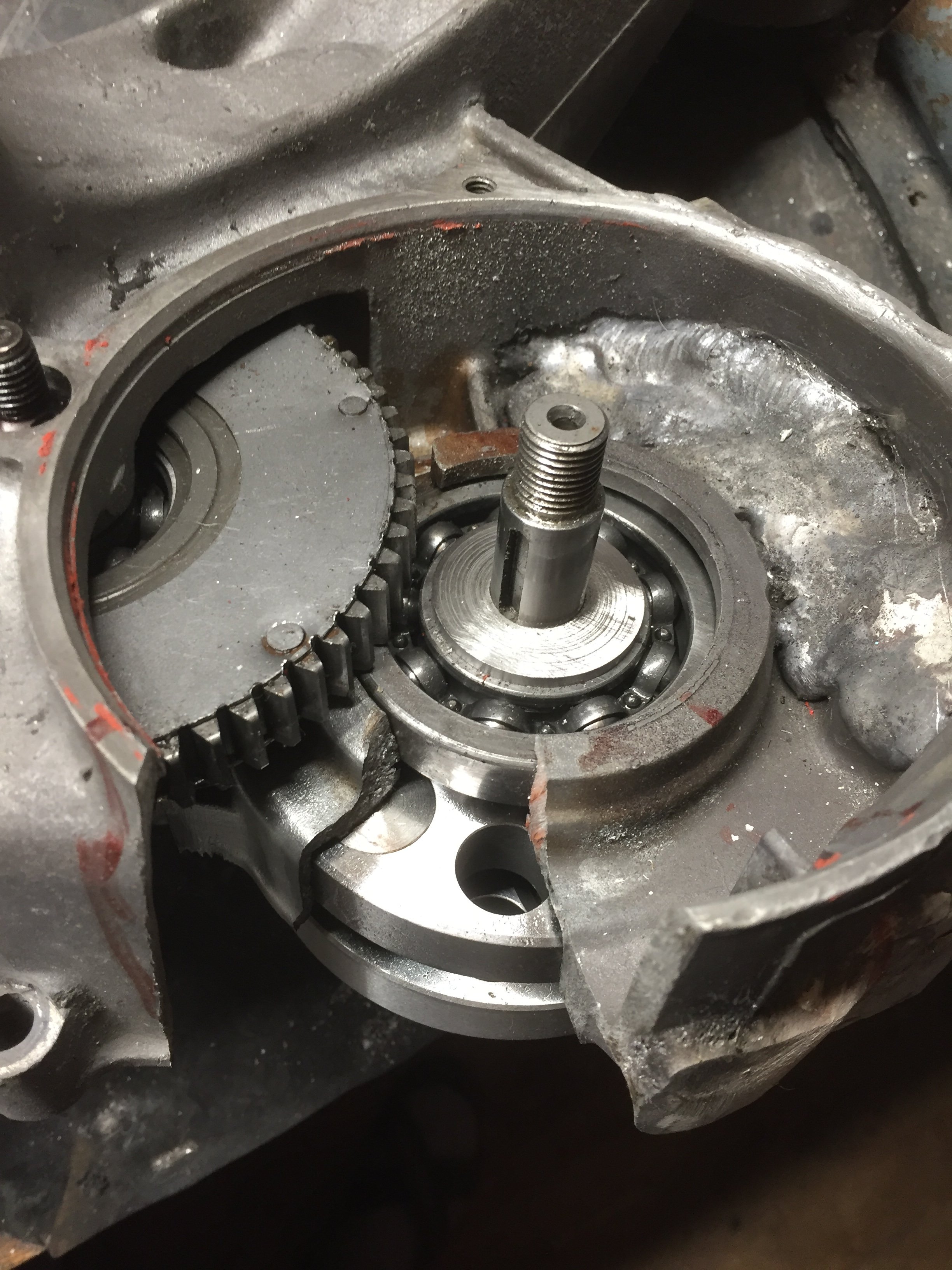

come supporto per rilevare le quote ho utilizzato un carter spezzato in camera a manovella dal precedente progetto, è in più ho tagliato il carterino leva frizione
a voi un po’ di foto

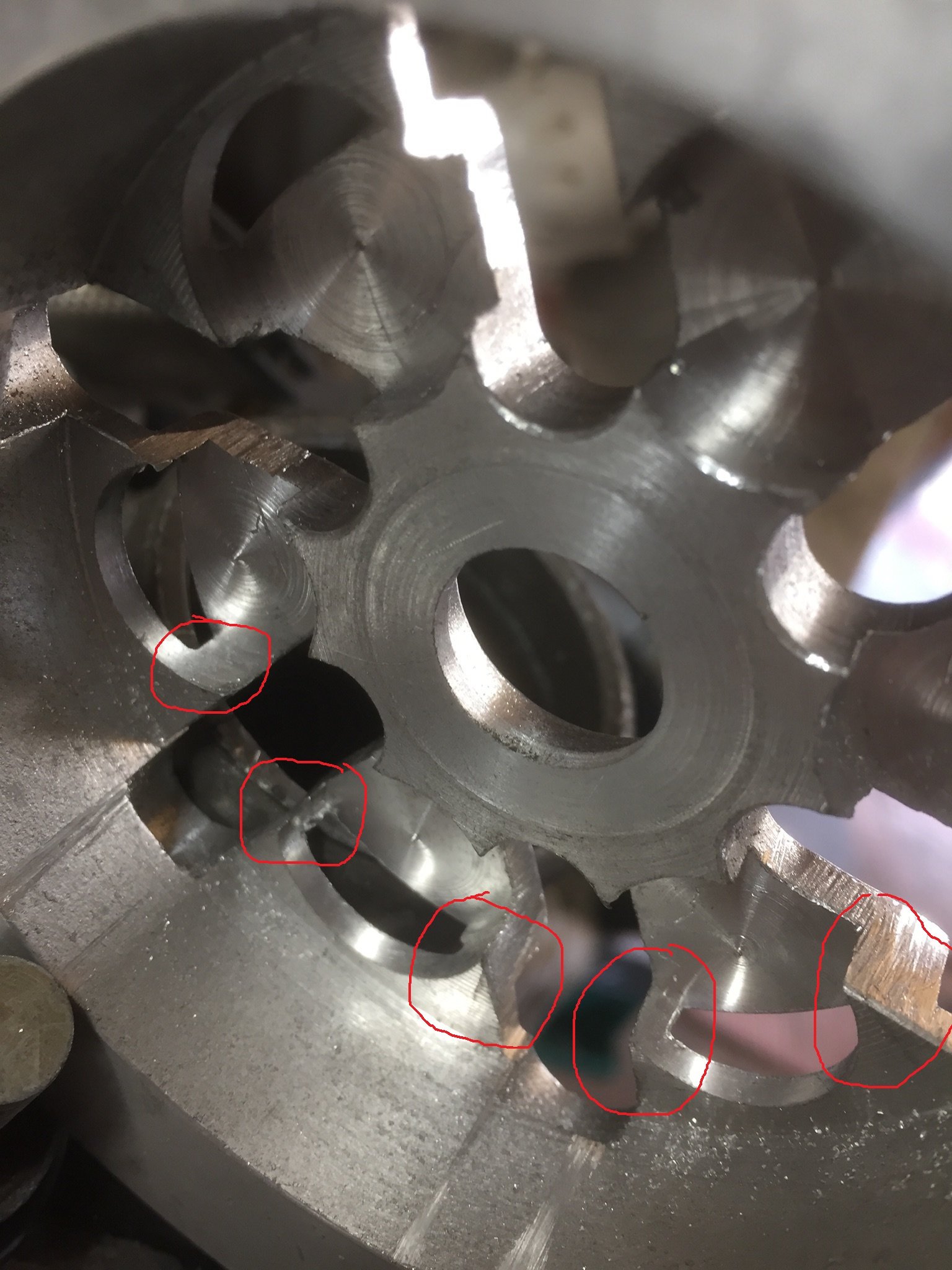

In questo caso ho utilizzato delle molle troppo grandi e la sede di conseguenza è risultata molto esile
ma tra le due, preferisco terminare i test sulla seconda, c’è più presa tra il ragnetto e il cestello
più le molle si allontanano dal centro e più si possono usare molle tenere con lo stesso effetto,un esempio lo vedi sulle small  tra monomolla e bimolla e la differenza con le 6 molle più distanti dal centro .........ho sfondato un cuscinetto spingidisco con un doppia molla crimaz e il suo rallino e meno male che è rimasto tutto dentro la molla e le sfere non sono andate in giro
