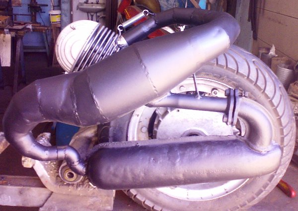

Il 30/1/2019 in 16:24 , FREE TUNING ha scritto:
corre voce che è stata calcolata per queste fasi(128/184)ma che se la cava finò a 130-195....è stata realizzata da un frequentatore del forum "GRANDE SALDATORE AGRICOLO "  non sono autorizzato a nomiinarlo pero' mi ha garantito che se qualcuno lo riconosce e nomina APPROVERA' e si presetera' !! #INDOVINATE IL SALDATORE #
