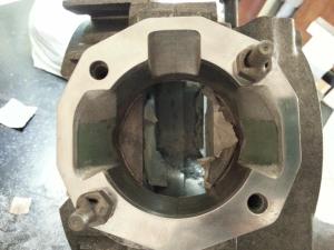

ieri sera ho messo in moto un pò il fresino, la situazione è ancora molto acerba ma qualcosa si intravede.
se riesco nei prossimi giorni proseguo.
i pallini che vedete li ho fatti per far aggrappare meglio lo stucco asportec che userò perchè il precedente proprietario aveva già toccato i travasi nella parte inferiore e non coicidono più con la basetta. se notate infatti c'è uno scalino che andrà pareggiato

inizialmente ero deciso a non allargare i travasi ma poi durante la settimana li ho guardati bene e quella gobba che chiudeva il travaso più importante proprio non mi piaceva quindi ho tirato via un pò di buon alluminio.
in settimana dovrei finire anche i carter  ;)

mmmh allarghi allarghi ma qualcosa ti è sfuggito eh specie sul primario...ocio a allargare così per sport o sfizio o perchè l'occhio vuole vedere tutto grande  :M
in any case la manina buona l'hai è il concetto che sfugge (qualche volta  :M  aha ;-)
ehi professor DM  :P
non mi sembra di aver allargato a caso  :M  un pò ci ho ragionato e il travaso in effetti risultava tappato  :)
