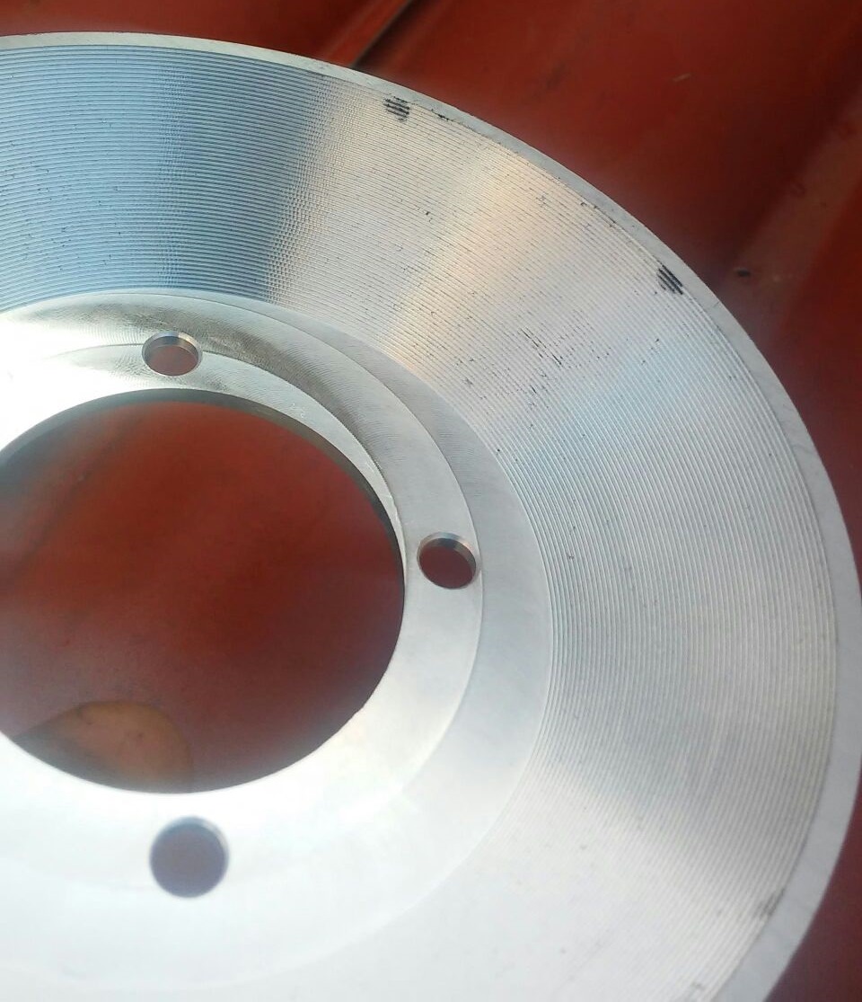

materiale ventola dal pieno
Complimenti per l'impegno, e ovviamente per il risultato
​Ho notato che la parte posteriore delle alette è "seghettata", a differenza dell'altra a 14 pale...è stata una scelta mirata?
La seghettatura deriva dalla lavorazione meccnica del pezzo, quella superficie va poi molata e portata liscia, la differenza sostanziale rispetto la 14 pale, è che il profilo palette si sviluppa in maniera differente, essendo spessa 30mm totale (la 14 è da 20mm) sono riuscito a portare il piano inferiore di irrobustimento a 5mm più in basso, ed ho aggiunto nella lavorazione rovesciata 5 mm di pale sottostanti al piano, quindi rispetto alla superficie dritta (dove ci sono le viti del fissaggio) tutta la ventola lavora 5mm più dentro alla chiocciola del carter, con conseguente migliore distribuzione della portata d'aria.
avere 4 pale in meno inoltre significa meno attrito con l'aria e quindi maggiore potenza dedicabile alla ruota.

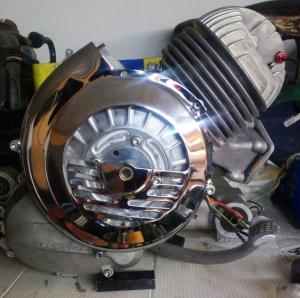

veniamo ora alla prova su strada
rispetto alla 14 raffredda quasi uguale fino a 6000 giri, dopodichè ho percorso circa 1,5km tenendola a 10000 giri costanti e le temperature sono ben più basse rispetto all'altra, e sempre a culometro non ho notato particolari perdite di potenza, forse a cavalletto prende qualche giro in più con la stessa apertura di gas.
ora solo provando a banco le varie ventole posso dire effettivamente se ho perso o se ho guadagnato, così a culo non ho l'accuratezza di sentire la reale differenza :-)
Direi che per ora le prove sono terminate, mi dichiaro soddisfatto di quanto fatto, ringrazio tutti coloro che mi hanno aiutato in questo bel progettino.
Appena posso poi porto su banco a quantificare, per ora il test sarà quello di verificarne la durata per un uso quotidiano

ritiro su per informare che ho realizzato l'ultima ventola (aimè alla fine ho dovuto cedere per la forma)
  • Like 11

ciao house, aimè questa non l'ho ancora provata, in quanto il motore è ancora fermo.
ovviamente devo verificare ancora tutto, ma dal momento che provo e verifico se il raffreddamento lo fa, poi verrà messa sul banco e testata l'efficienza (raffreddamento/potenza assorbita) rispetto ad una ventola v-tronic ed una parmakit.
ho bisogno ancora di tempo per far tutte le prove del caso
